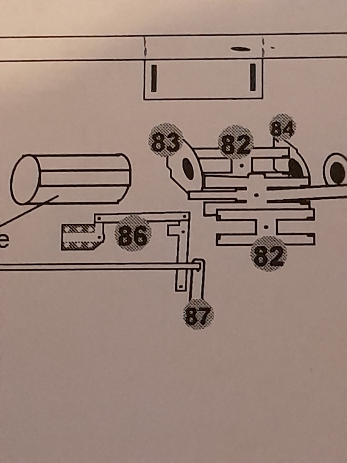

Lokomotiva u servopohonu - mělo být prokresleno čárkovaně nad dílem 82.
