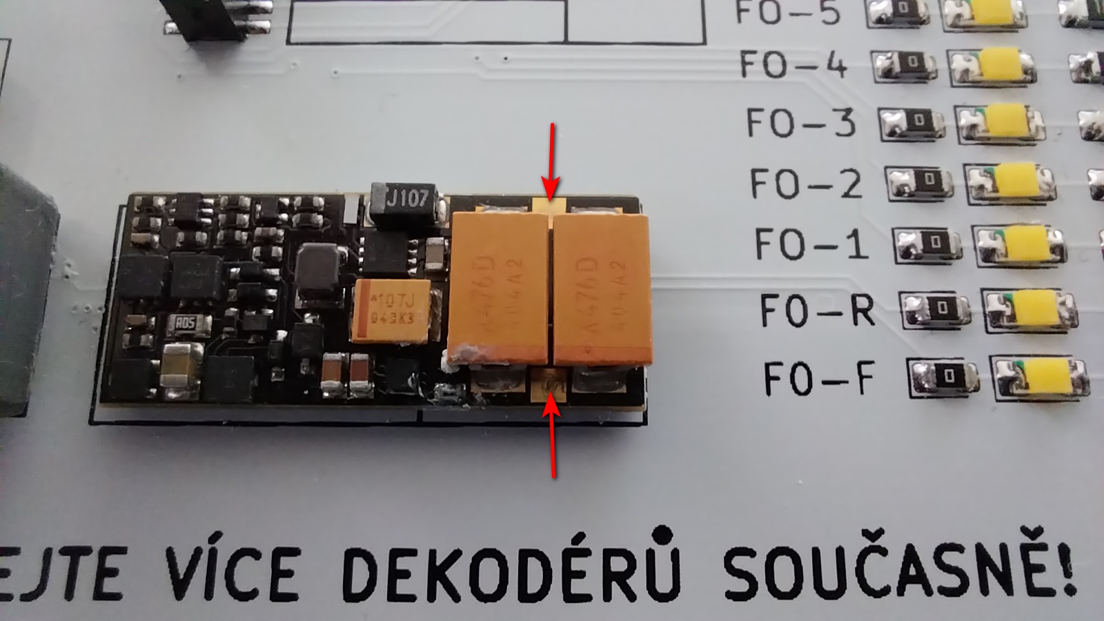

Příspěvekod PeTTr123 » sob 14 bře, 2026 10:22 am
Fox píše:... U M152 od MTB není + vyvedeno na plošňák a je nutné pájet na vývod patice...
Hledal jsem nějaké informace, jestli by bylo možné vylepšit jízdní vlastnosti (sběr proudu) modelů M152 (810) od MTB. Mám je totiž osazené dekodéry MX658. Pájet na patici Next18 určitě nic nebudu, to je mimo moje dovednosti. Ale na zahraničním fóru jsem narazil na jinou možnost. Co takhle připojit záložní modul sem (nebo aspoň paralelní kondík) - viz foto. Ty dva velké kondíky na dekodéru jsou paralelně a pájecí plošky jsou s nimi propojené. Je na nich 15V stejnosměrných, měřil jsem to. Nebyla by toto možnost? Nezkoušel to někdo?

Příspěvekod Fox » sob 14 bře, 2026 10:30 am
Zkusím dohledat mojí korespondenci se Zimo. Ale obávám se, že ty kondy zálohují jen zvuk a ne motor.

Příspěvekod jipol57 » sob 14 bře, 2026 1:17 pm
@PeTTr123: Zvyšování kapacity v původním zapojení, nese riziko překročení nabíjecího proudu. Záleží o okolik by se kapacita měla zvyšovat. A nebo přídavné kapacity zapojit přes paralerní diodu a odpor. Aby se přes odpor pomalu nabíjel a přes diodu vybíjel.

Příspěvekod PeTTr123 » sob 14 bře, 2026 1:25 pm
Díky. Jsem si toho vědom. Viděl jsem to zapojení v manuálu Zimo k jinému typu dekodéru

Příspěvekod Fox » sob 14 bře, 2026 2:20 pm
Našel jsem mail že Zima. Viz níže. Motor není zálohován. Část mailu:
Sorry, I should written it more clearly, in case of MX658N18 Revision B (so particular for this decoder!) you have the following possibilities (for free choice):
- You can connect directly a capacitor (without any additional parts (diode,…) needed) to two solder pads ("elco plus" and "ground") on the bottom side. You are in this case limited to 1000µF max capacity AND motor drive is not "buffered"(=backed up). And the voltage strength of the capacitor (f.e. tantal) should 20V voltage strength.
Advantage: not much free space needed in the loco; very cheap solution (capacitors/tantals are cheap)
Disadvantage: no motor buffering, and 1000µF are not much capacity but surely enough to buffer processor and sound.

Příspěvekod PeTTr123 » sob 14 bře, 2026 9:35 pm
Fox píše:Našel jsem mail že Zima....
Díky, to jsou zajímavé informace. Sice mi trochu uniká smysl takového zálohování, ale budiž. Když se motorek zastaví v místě bez napájení, tak energie pro procesor stejně dříve nebo později dojde, i kdyby byl záložní kond pro procesor sebevětší.
Nicméně zjistil jsem, že ploška u mínusu těch dvou kondenzátorů je totožná s mínusem na patici. Na tu se dá pájet velice pohodlně. Tak ještě někde vzít plus, aby to bylo dostupnější než pidi vývod na patici Next18.
No pokud budu digitalizovat další model, tak už půjdu jedině cestou MS dekodéru, to je jasné. Ale mám tady nějaké modely od MTB s dekodérem MX658 a nechce se mi to už měnit
