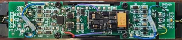

dnes jsem předělával původní DPS Bardotky Kuehn, protože mi nevyhovovalo zapojení a ovládání světel. S malými úpravami lze docílit téměř standardního ovládání. Přikládám tedy postup, třeba se někomu bude hodit. Úpravy doporučuji pouze zkušenějším modelářům.
Změna na DPS:
-vypájet odpory R12 a R13
-bílé vodiče vedoucí na přídavnou destičku k červeným světlům přepájet z KR1 na AU3, z KR2 na AU4
-modré vodiče od napájení světel na přídavné destičce odpájet z A1 a A2, doplnit odpory cca 3K9 a připájet na plošky AU3_U+ a AU4_U+
Úpravy jsou vidět na fotce, součástky i plošky jsou na DPS popsány. Případně lze dohledat na webu výrobce (https://kuehn-digital.de/austauschplatine-mit-next18-schnittstelle.html?fbclid=IwAR10jSu2EXZep447nTOFnrm96GvmUXDfIgwP19wXH4cAaJ1SCPWh9F9Lq1g)
Nastavení dekodéru (u mě ZIMO MX658N18 se zvukovým projektem Jacek):
CV124=131 – posun na tlačítku F3 + aktivace výstupů FA3 a FA4 (bit7=1)
CV33=1, CV34=2 – tlačítkem F0 se zapnou bílá poziční a dálková světla příslušného směru
CV35=48 – tlačítkem F1 se zapnou červená světla
CV36=12 - tlačítkem F2 se vypnou dálková světla
CV129=2, CV130=1 – červená světla jsou směrově závislá
CV430=3, CV431=1, CV432=14, CV433=15, CV434=14, CV435=15, CV436=3, CV437=0, CV438=1, CV439=2, CV440=1, CV441=2 – tlačítkem F3 se k posunu zapnou bílá poziční světla na obou stranách
Výsledné úpravy
bidzej
Příspěvky: 8
Registrován: ned 02 kvě, 2021 3:36 pm

upravil jsem desku a vyzkoušel nastavení. Buhužel mi při posuvu funguje bílá na obou stranách jen v jednom směru. Nevíš čím by to mohlo být?

Jená se o chybu na DPS, existuje možnost opravy desky ale to bys musel kontaktovat Beldishe (nebo tak nějak :D )

bidzej píše:Ahoj,
Změna na DPS:
Tak jsem to dnes vyzkoušel u Bizonů a světla jdou krásně :) . Jen jsem si musel pohrát s CVčkama, protože mi to při posunu pod F3 a vypnutí křivek pod F4 spínalo jednu stranu konců. Je možné, že MS581 už má CV trochu jiné. O víkendu zkusím aplikovat na RS1.
