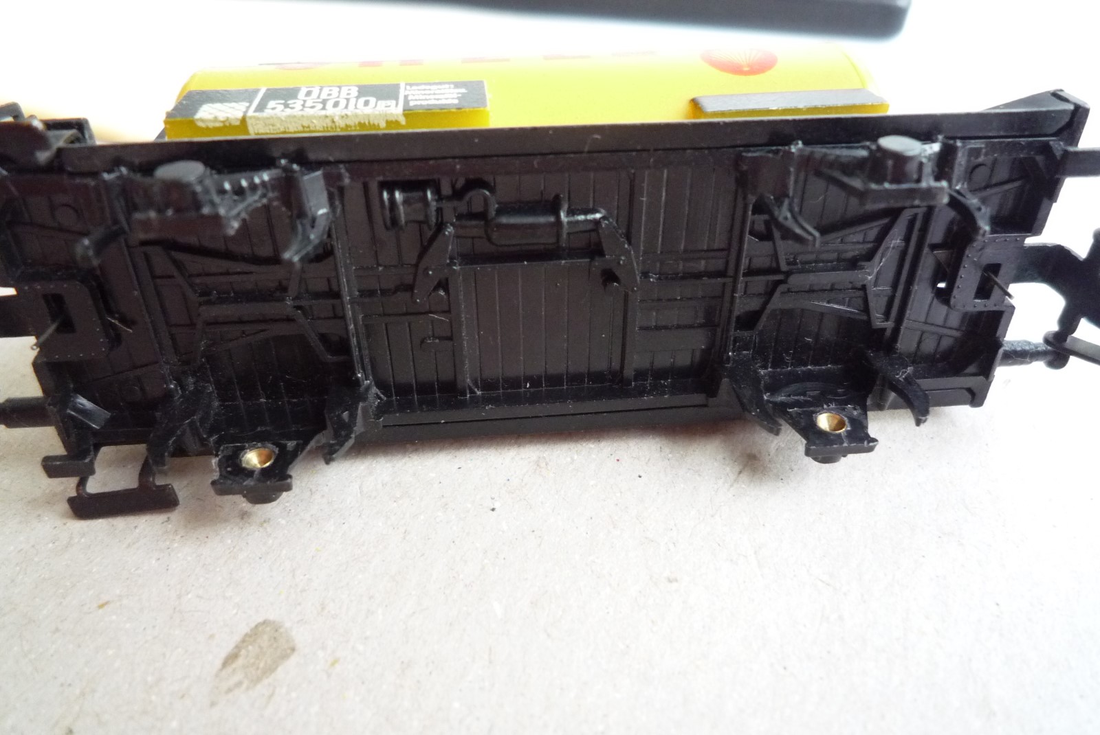

a) dvojkolí jak píše Radek, BTTB měly průměr všude stejný, myslím 8 mm. Napřed jsem svůj vozový park BTTB přezbrojil na kovová dvojkolí a k tomu mosazná ložiska PeHo, jsou k nim i vrtáčky, hledej tamtéž. Jezdí to pak suprově. Pak jsem ovšem stejně většinu modelů prodal :D
b) spřáhla nová Tillig nebo Kühn jsou subtilnější než původní, ale pozor, nejdou spřahovat v oblouku, resp. v žádném z oblouků z továrního kolejiva.
