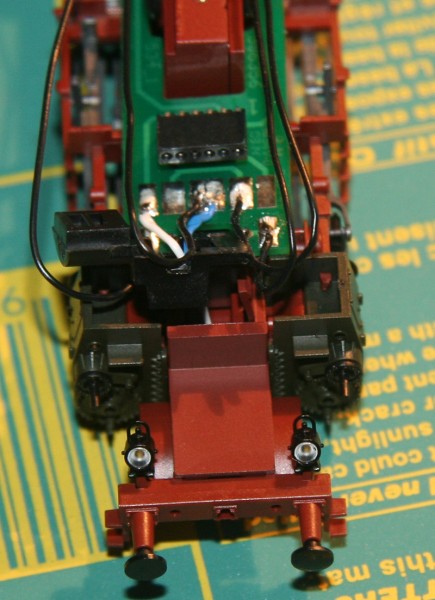

Ještě mě napadlo než začneš s demontáží , zkontrolovat zda bílé vodiče od přední desky jsou správně napájeny na PIN 5 ( NEM 651) na desce .
viz foto http://mirektt.rajce.idnes.cz/BR86_Tillig#DSC06192.JPG

Příspěvekod Mirek Moc » stř 03 kvě, 2017 12:10 pm
Množné číslo "vodiče" je proto , že jsem vycházel z fotek na nalezených stránkách od MirekTT
Viz tato fotka http://mirektt.rajce.idnes.cz/BR86_Tillig#DSC06196.JPG, kde jsou dva bílé vodiče, každý pro jedno světlo . Je možné , že Tillig udělal vylepšení a je tam jen jeden vodič. Prověř a dej vědět .

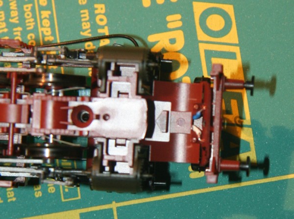

Příspěvekod Mirek Moc » stř 03 kvě, 2017 3:26 pm
Tak mi to nedalo a rozebral jsem svoji 455 z roku 2006 a zde je foto zapojení předních světel.

Příspěvekod Colonel32 » stř 03 kvě, 2017 4:14 pm
No, ale taky je možné že od té doby udělali redesign konstrukce. Protože teď už dopředu vedou jen dva drátky, jenže dozadu k tendru vedou jen 4 (předpokládám 2 na sběr proudu a 2 na osvětlení) vzadu bezproblémů svítí obě světla.
