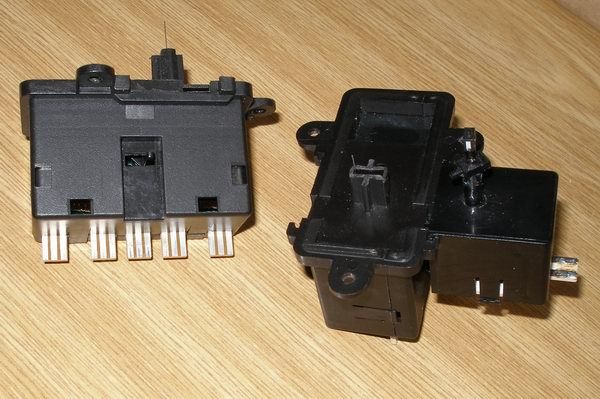

Příspěvekod michal_n_cz » pát 11 led, 2008 4:30 pm
sco_27 píše:Aha, tak posli foto na mail. Dik
Zkusim dat foto primo sem..

Příspěvekod sco_27 » pát 11 led, 2008 5:50 pm
To su tie Rokacke ? Kolko stoja ?

Příspěvekod michal_n_cz » pát 11 led, 2008 6:31 pm
sco_27 píše:To su tie Rokacke ? Kolko stoja ?
Dle http://www.roco.cc novy necelych 30,- eurokacek + vymenovo navestidlo 40293 12,-.

Příspěvekod sco_27 » pát 11 led, 2008 6:44 pm
Aha, tak to je dost drahe, to si radsej predsa kupim tie vyhybky Peco aj prestavnikmy a vymeniky Berka a flexky Tillig a mam pokoj.
