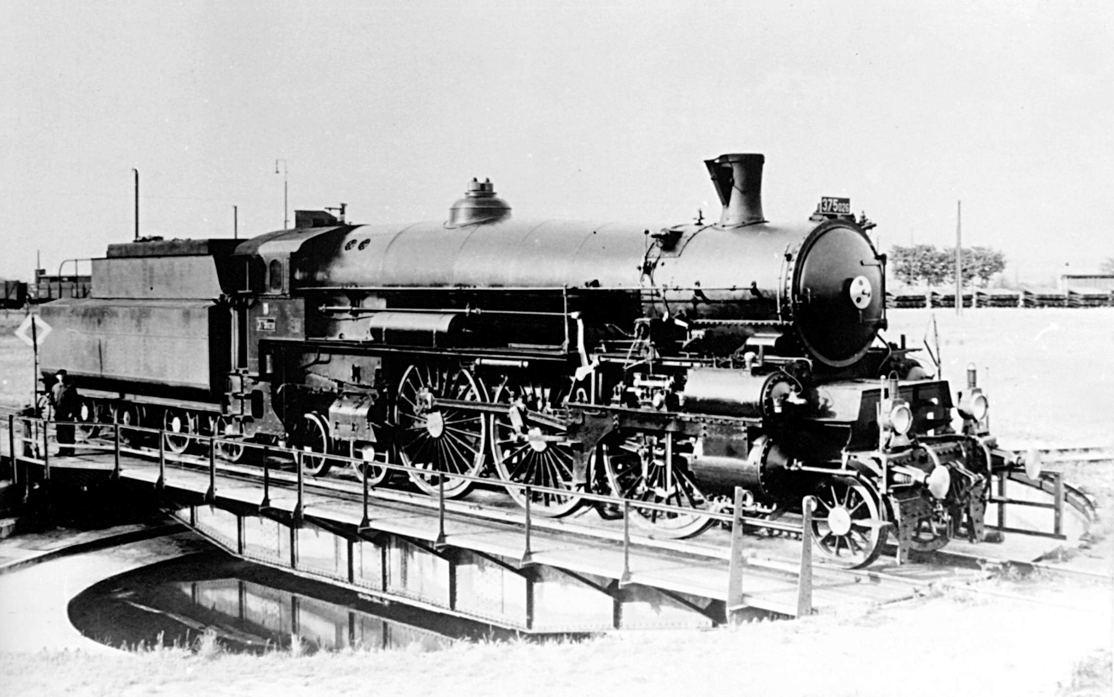

Trochu si rejpnu:
kdy tedy měla 375.026 ten tendr 727 ?

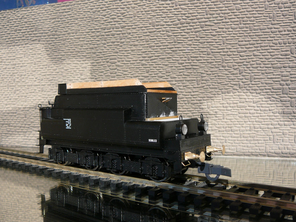

K mojmu tendru o par prispevkov vyssie..skrateny je sice dobre, ale nastavba je zla. Je v poradovniku, ked sa k nej dostanem a prerobim ju spravne, zavesim to tu. Grafiku pre leptik s jej dielmi mam sice hotovy, no je toho malo, musi to pockat, kym tam este cosi pridam. Zaujimalo by ma, ako je robeny ten "integrovany dekoder". Chcel by som do hrbane zvuk a teda ak je neoddelitelnou sucastou plosneho spoja, pockam si na zvukovu Roco verziu.

No jestli bude lept nastavby tendru,hned ho beru,budu předělavat hrbouna kompletně

Nojo nemám ve statistice zanesený její druhý období s tímto tendrem krátce po reko. Takže tady je i ta fotka. Tendry se měnily jako na běžícím pásu - škoda jen že nikdo moc nedělá ani v leptech. Tuším že je jen 818.0 od Vlastíka Beka a lept na 923.0 - 727.0 asi nikdo? Každopádně případní zájemci, dejte mi vědět co na ten lept ještě přidat. Během 14 dní to chci začít kreslit. Nástavba tendru sice taky jde, ale já to raději dělám z "prkýnek". To spíš kovový části tý nástavby který ty prkna drží, co? I když 026 nemá ty závětráky na lept je přidám kvůli jiným lokomotivám.
