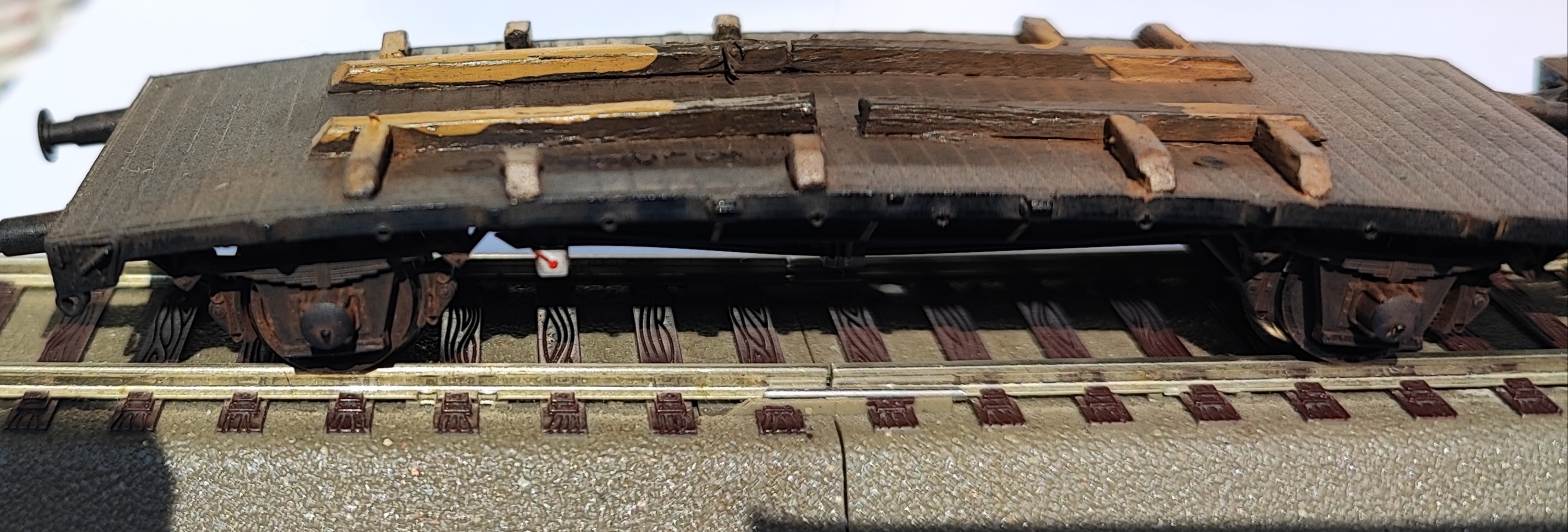

Asi před 4 roky jsem si koupil celkem 5 kusů těchto vagónů od Firmy Roco ve spolupráci s firmou Artitec. Jedná se o vůz Ommr Linz Včera jsem čistil vitrínu od prachu. Neb jemný prach je nepřítel modelů a ať děláme co děláme stejně se usazuje. Pro té příležitosti jsem na zkušební koleji testoval Roco Liliput Gutzold lokomotivy zdali jezdí tak jak mají a při kontrole jsem našel 3 totálně zkroucené vagóny od této firmy . A další 2 mají již malý náběh. Docela dost mě to nasralo kdy vagón kolem 30 Euro A po 3 až 4 letech jsou v prdeli. Tedy na odpis. Včera jsem posílal foto do Roco tak čekám na jejich odpověď a čím mě ohromí Při snaze 2 vagóny narovnat slitina praskla jedná se o vršek který je ze slitiny. U dalších vagónů na uhlí od Artitec ve spolupráci s Roco nic nepozoruji jenže ty jsou celé z plastu . Tak pro ty z vás co je mají si dejte pozor.

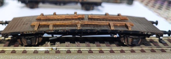

Příspěvekod novk2007 » pát 31 kvě, 2024 3:41 am
Pár foto

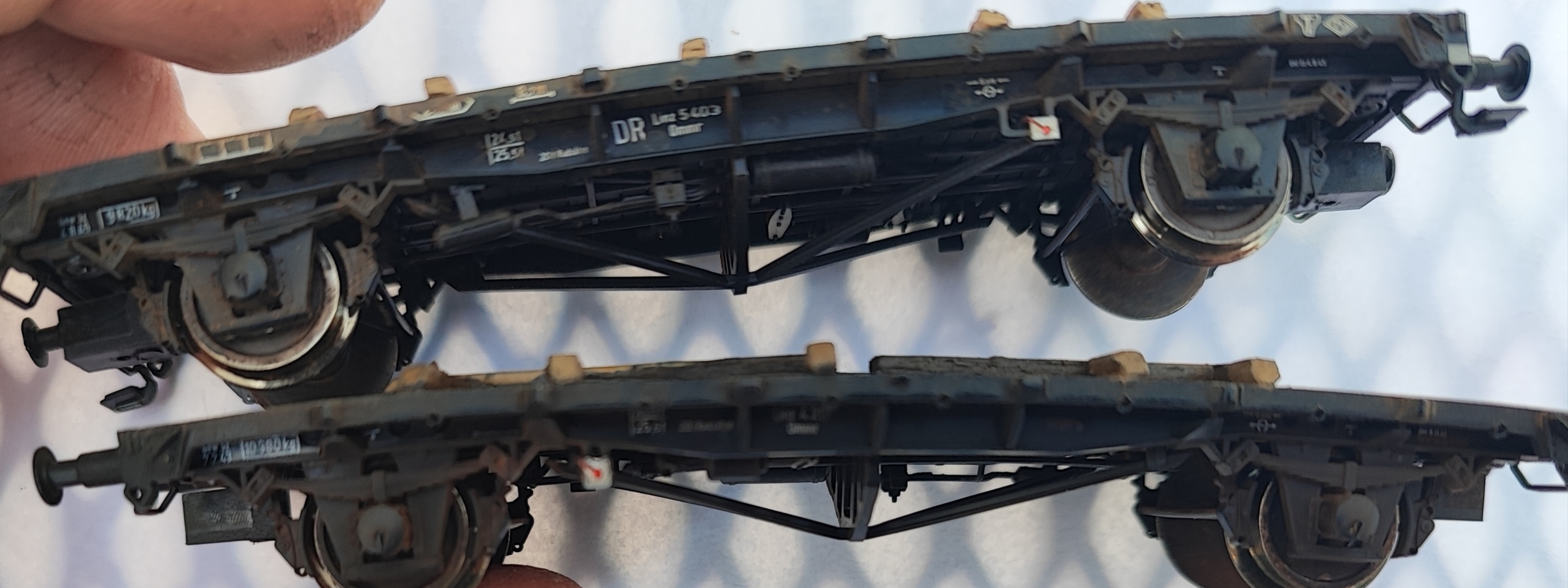

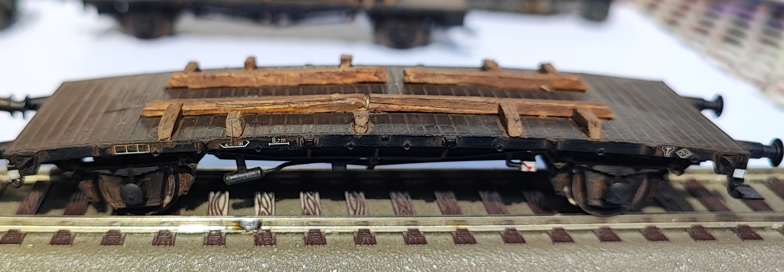

Příspěvekod novk2007 » pát 31 kvě, 2024 3:53 am
A další

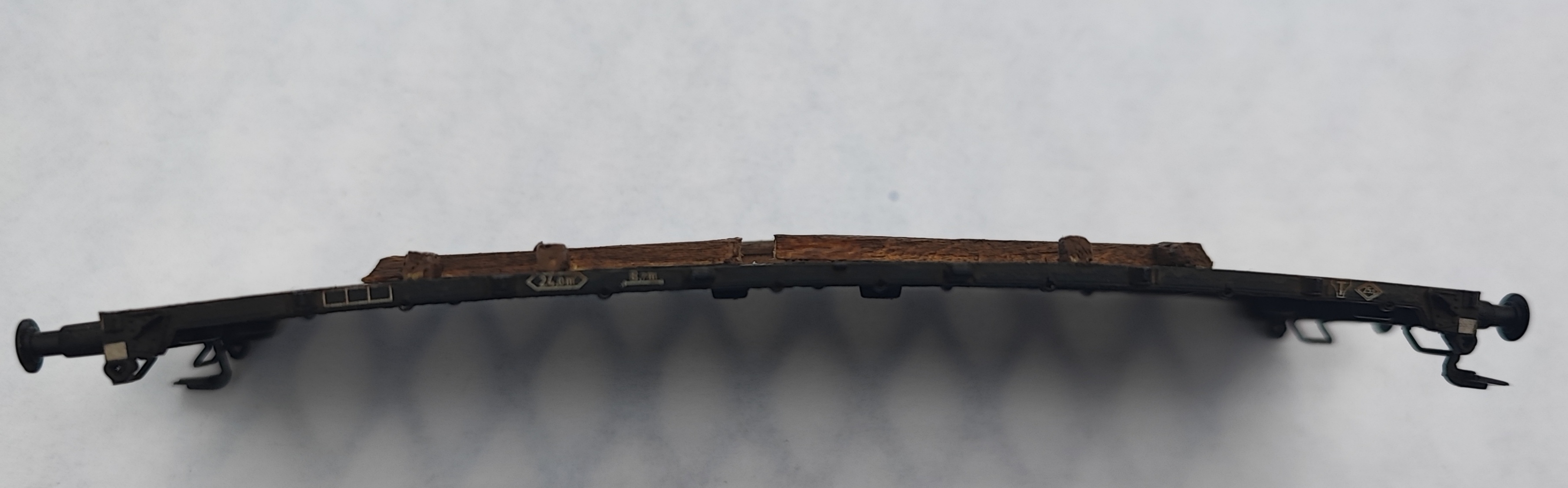

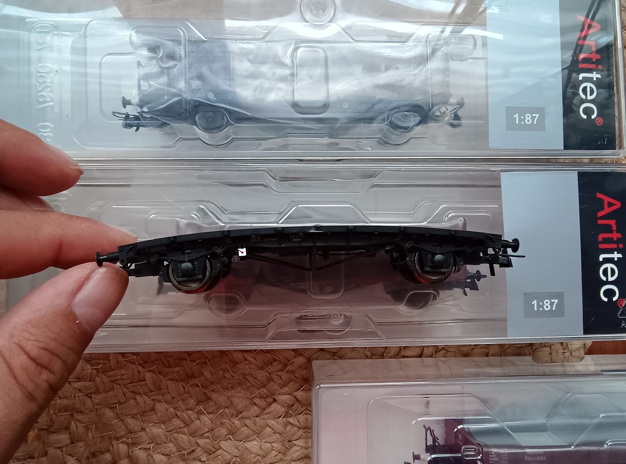

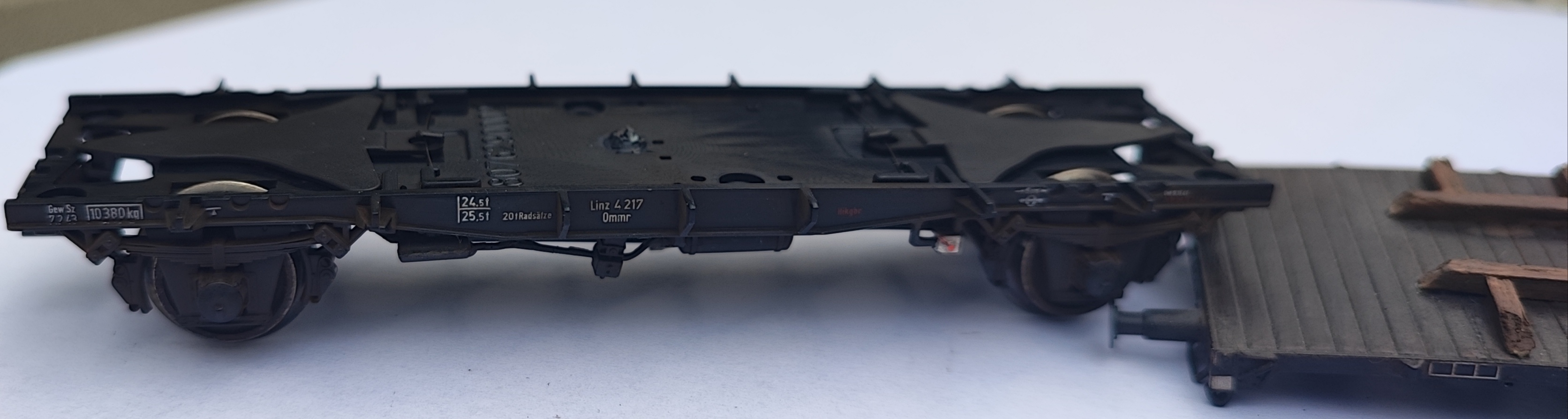

Re: Roco Artitec transportní vagon značka Ausschuss/zmetek
Příspěvekod novk2007 » pát 31 kvě, 2024 5:33 am
Lepší foto . 3 foto je plastový podklad vagónu .ten se mě povedl narovnat byl také zkroucený . Takže suma sumárum 2 vagóny v prdeli a 3 jsem dorovnal 2 měli menší prohnutí 1 trochu větší ale to dorovnání klaplo otázkou je zdali to vydrží nebo to půjde časem také do kelu. Jedná se o čísla Linz 4217, Linz 5403 a částečně prohnutý který jsem dal Jakš tak dohromady je 477060xflm30

Koukal jsem hned po příchodu domů do skříně, protože jsem je dlouho neměl v ruce. Zkroucený je pouze plošinové provedení Linz 2105, Artitec kat.č. 20.332.01. Všechny ostatní vozy Villach a Linz od Artitecu ve II. epoše (4ks) se zdají být v pořádku. Otázka je jestli je nedrží pohromadě skříň, ale většinou prohýbající se spodek ohne a zničí skříň.

Ten plastový spodek se dá narovnat. To ta slitina je v prdeli . Z té je vyroben vršek. Nesnažte se tu imitaci podlahy narovnat .praskne vám. Dříve tyhle problémy byli u kleinmodellbahn a pak u Liliputa takhle praskaly tendry na řadách 555 ČSD a BR 52 .Je to blbá slitina myslim tím pokud se nepletu tak se jedná o zinkovou slitinu . A u ní dochází ke korozi. Když se to blbě namíchá nebo nedodrží postup při výrobě .Jo a ten vysokostěný vagón na přepravu uhlí tam není co ten je celý z plastu i ta podlaha ta podlaha z kovu je právě jen na těchto otevřených plošinových vagónech

novk2007 píše:Ten plastový spodek se dá narovnat. To ta slitina je v prdeli . Z té je vyroben vršek. Nesnažte se tu imitaci podlahy narovnat .praskne vám. Dříve tyhle problémy byli u kleinmodellbahn a pak u Liliputa takhle praskaly tendry na řadách 555 ČSD a BR 52 .Je to blbá slitina myslim tím pokud se nepletu tak se jedná o zinkovou slitinu . A u ní dochází ke korozi. Když se to blbě namíchá nebo nedodrží postup při výrobě .Jo a ten vysokostěný vagón na přepravu uhlí tam není co ten je celý z plastu i ta podlaha ta podlaha z kovu je právě jen na těchto otevřených plošinových vagónech
"dá sa narovnať" aj ten vršok.
Nehovorím, že je to riešenie pre každého, toto by si mal Artitec s Roco vyriešiť a upratať po sebe.
Avšak z mojej skúsenosti s starými Liliput ktoré dostali tento zinkový mor, pomohlo plameňom poriadne zahriať materiál až sa dal tvarovať. Následne sa molekulárna "hrdza" znova zliala. Neviem nakoľko to je trvácne, ale je to riešenie. už som to odskúšal aj na starých Roco závažiach ktoré začali pučať a rozťahovať skriňu vozov.
Teda je tu možné riešenie na záchranu a vyrovnanie tých prehnutých vrškov. Plameňom to dobre zohriať... možno to niekomu pomôže ak sa na to Roco a Artitec vybodnú...
