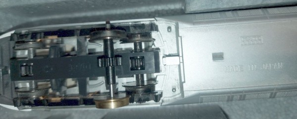

Příspěvekod Zdenek Valter » ned 12 lis, 2023 11:30 pm
Zde náprava - jedno z kol je vylisováno.

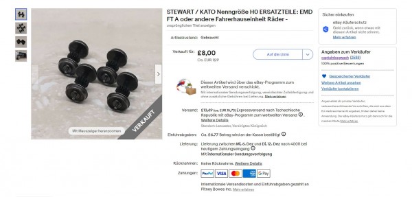

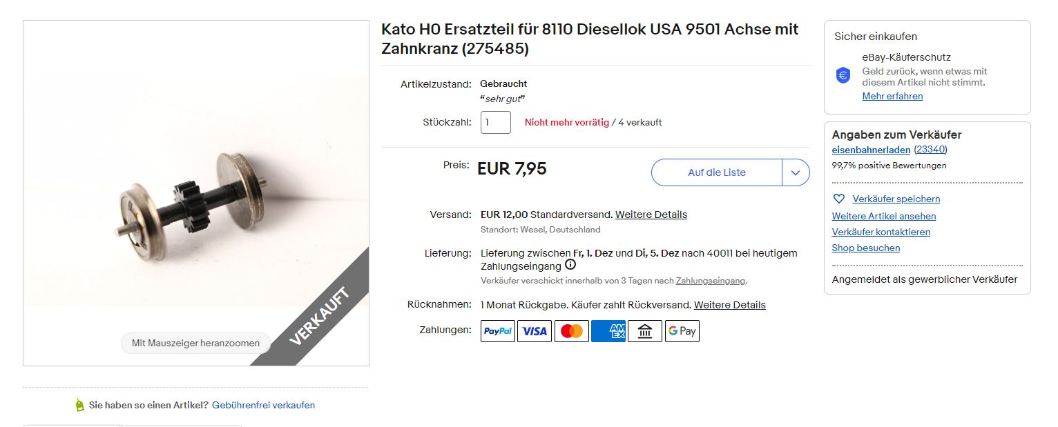

Příspěvekod Zdenek Valter » pát 24 lis, 2023 10:15 am
Na Ebay jsem našel tyto odkazy:
Kde první mi dokázal potvrdit počet zubů na ose tedy 14.
Zdenek Valter
Příspěvky: 3465
Bydliště: Ústí n.L.
Re: Kato H0 SVT 137 Bauart Hamburg Ersatzteilblatt
Příspěvekod Zdenek Valter » pát 24 lis, 2023 10:20 am

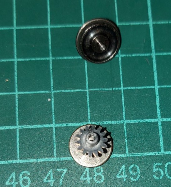

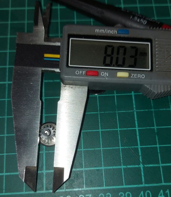

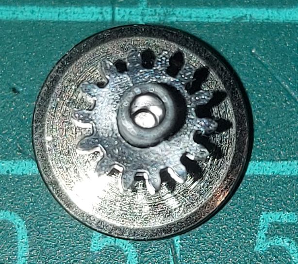

Ještě na vysvětlenou byly to jednorázové nabídky proto obrázky
první nabídka už mi dorazila:
Kolo má stejný počet zubů i modul
Zde i porovnání s osou původní
Zde je patrné, že dodané kolo je tenčí, nicméně problém je vyřešen.

Dnes mi dorazila i druhá sada zde je kolo shodné s jednotkou SVT
