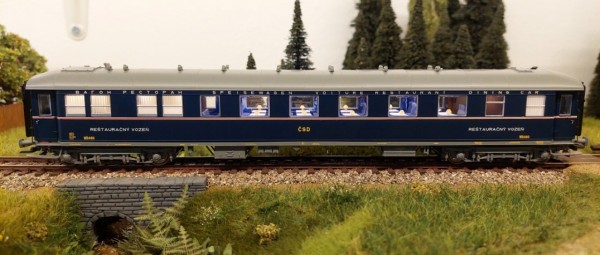

Řeším jak osvětlit Wr od Brawy. Originální osvětlení jsem v českých eschopech nenašel. Většinou používám osvětlení od ESU, bude tam pasovat? Zkoušel to někdo?

kolega osvětloval tímto sice to bylo od ROCO ale stejný typ vozu a vypadá to super
http://www.masinky.cz/produkt/9929-H0-O ... /index.htm

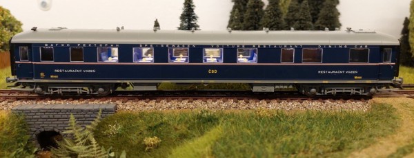

Já jsem to nakonec osvětlil ESU DCC teplá bílá. Jednu poslední LED jsem uříznul a koncová světla odpájel. Vyšlo to akorát, pouze jsem musel napájet drátky k připravenému vývodu pro originální osvětlení, které se tam dá předpokládám pouze nacvaknout. Výsledek je následující:
