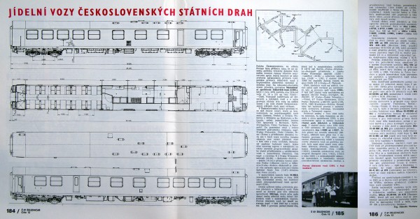

Našel jsem v Železničáři pár zajímavých informací o vozech WRRm (ex WRab) a jídelních vozech ČSD vůbec... :)

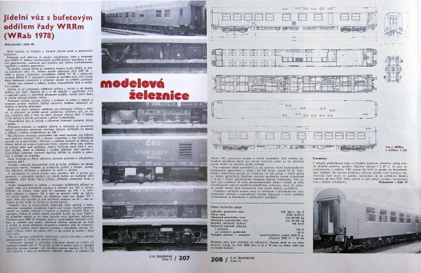

A tady jsou pěkně uvedeny odstíny použitých barev dle ČSN .... :wink:
(ovšem jak jsem se teď podíval pořádně, je trochu problém v tom, že autor článku uvádí popisem barvu skříně jako modř pařížskou světlou - ČSN 4700, ale toto číslo patří barvě modř pařížská střední (což je docela tmavá modrá ). Na webu jsem ale žádnou modř pařížskou světlou dle ČSN nenašel .... :|

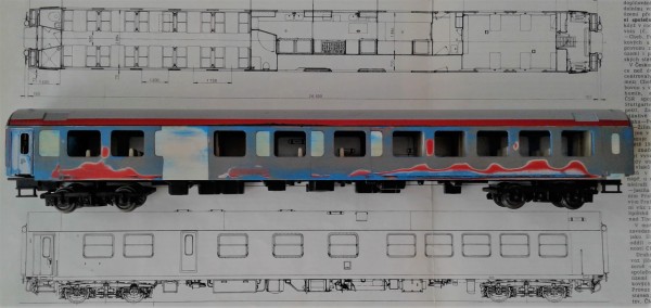

Možná inspirace pro stavbu modelu.
Chtěl jsem si postavit model jídelňáku.
Koupil jsem model od tilligu vozu typu Halberstater a skříň rozřezal.
Patřičné díly poslepoval tak aby rozmístění oken bylo správné.
Jen mám problém se střechou která je zkroucená, má na koncích jiný rádius a střecha nepasuje.
Zkoušel jsem ji srovnat ale marně.
Musím střechu vytvořit novou z plastu.
Tedy přilepit žebra a na ně plast tl. 0.5 mm.
Hlavní rám ponechám, jen upravím bedny pod ním.
