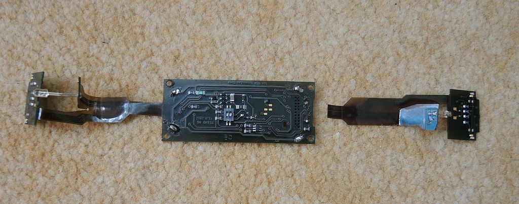

Pánové, poradíte, co s tím?
Předpokládám, že je to asi konečná, protože sotva bude MTB nabízet DPS jako náhradní díl...

mvck píše:Pánové, poradíte, co s tím?
Proč konečná. Pokud to nejde opravit, mělo by to jít koupit. U Roco je to běžný náhradní díl (např. https://www.roco.cc/doc/et/1/de/62929_10089.pdf), ale i u MTB by ti to měl obchodník, který u nich bere modely, normálně objednat. Trochu problém je neexistující katalog ND u MTB
Jsou dve moznosti.
1/ bastleni - propojit slabymi dratky oba dily DPS.
2/ napsat vyrobci na mail, nebo se domluvit s obchodnikem a objednat DPS novy. Cena noveho je cca 750,- az 800,-. U MTB bezny nahradni dil, ze MTB nema katalogova cisla nahradnich dilu neznamena, ze se neda sehnat.
Nahradni plosnak neni problem, 750 Kc plus pripadne posta.
Nebyla by fotka z druhé strany?

OK, díky všem za odpověď. Na letování bych to vzhledem k minimálním rozestupům drátků neviděl, spíš si napíšu o ten náhradní díl.
