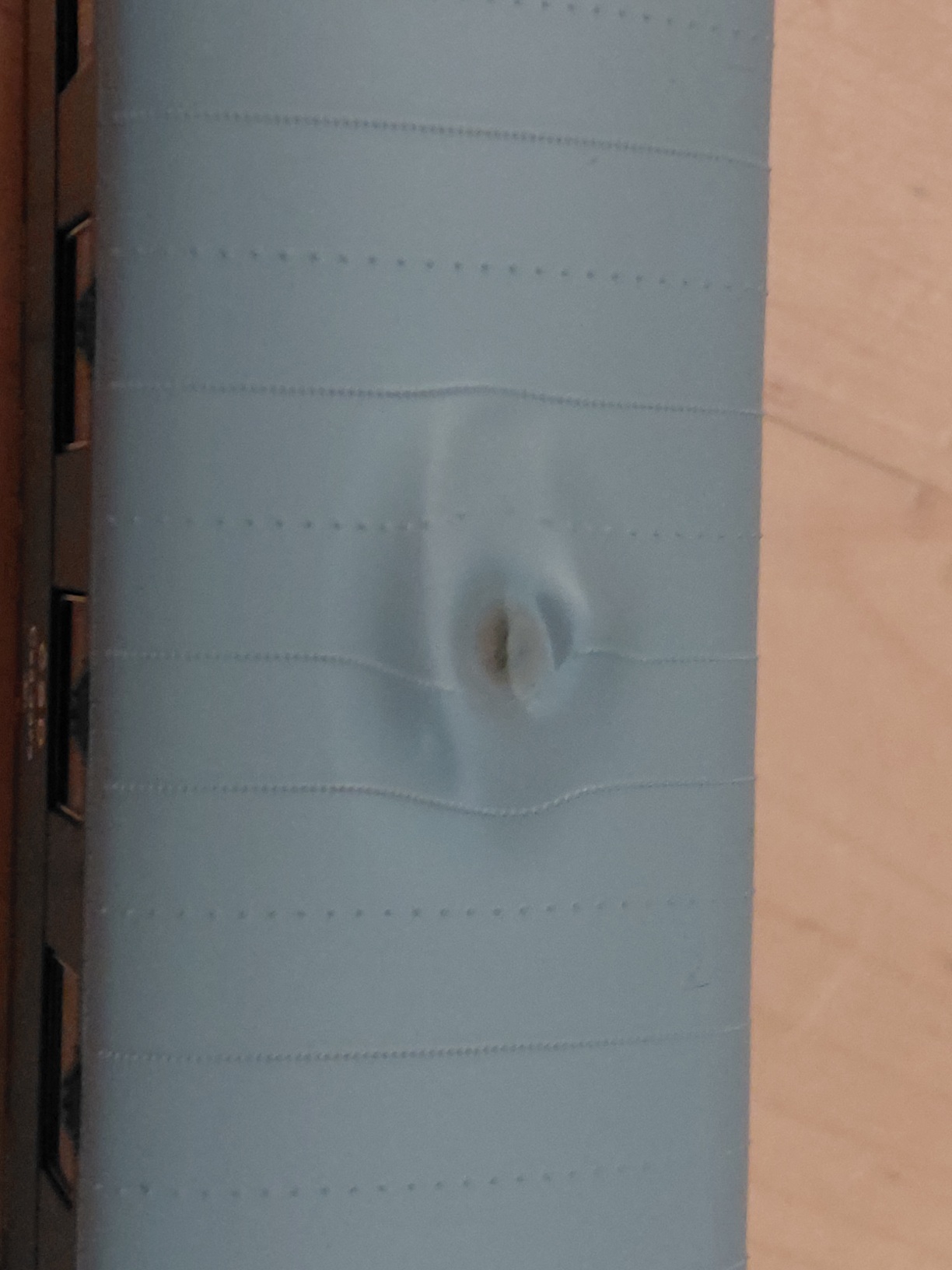

I já jsem se stal majitelem digitální verze. U jednoho vozu je na PCB výrobní chyba, jejichž výsledkem je zkrat a zdeformovaná střecha modelu. Již řeším reklamaci s p.Daleckým. Nicméně po této zkušenosti jsem vyzkoušel osvětlení i u všech ostatních DCC vozů. Po cca hodině svícení jsem si všimnul, že střechy všech vozů jsou trošku teplé. K deformaci střechy nedochází a všechny DCC funkce pro osvětlení jsou funkční. Jen pro úplnost uvádím, že v kolejích je 16V, takže žádné nadměrné napětí vozy nenapájí.

poškozený vůz se choval bez problémů, pokud osvětlení nebylo zapnuté. Po zapnutí F0 na programovací koleji cca po 1 minutě se začala střecha deformovat a strasně to smrdělo.

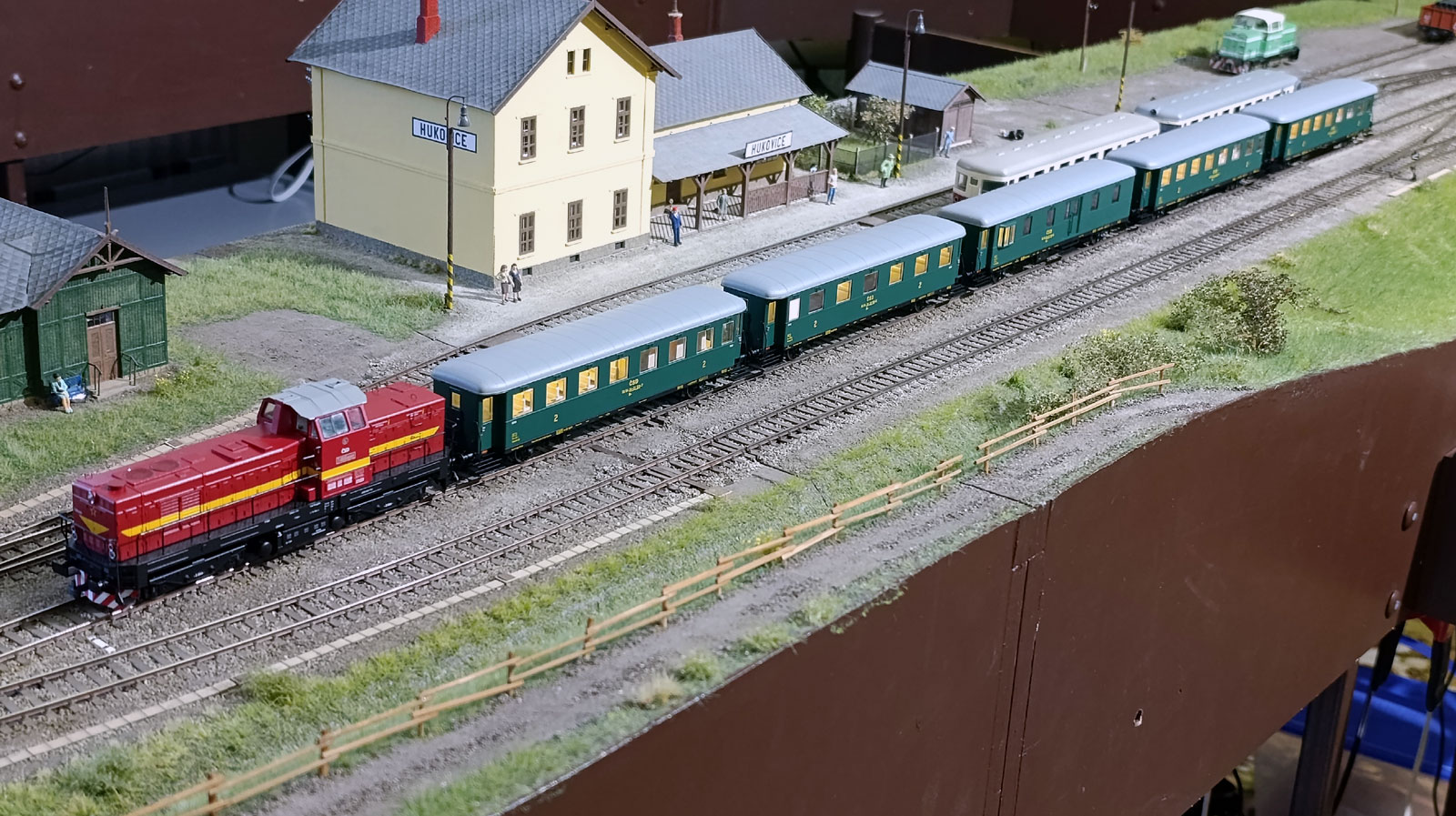

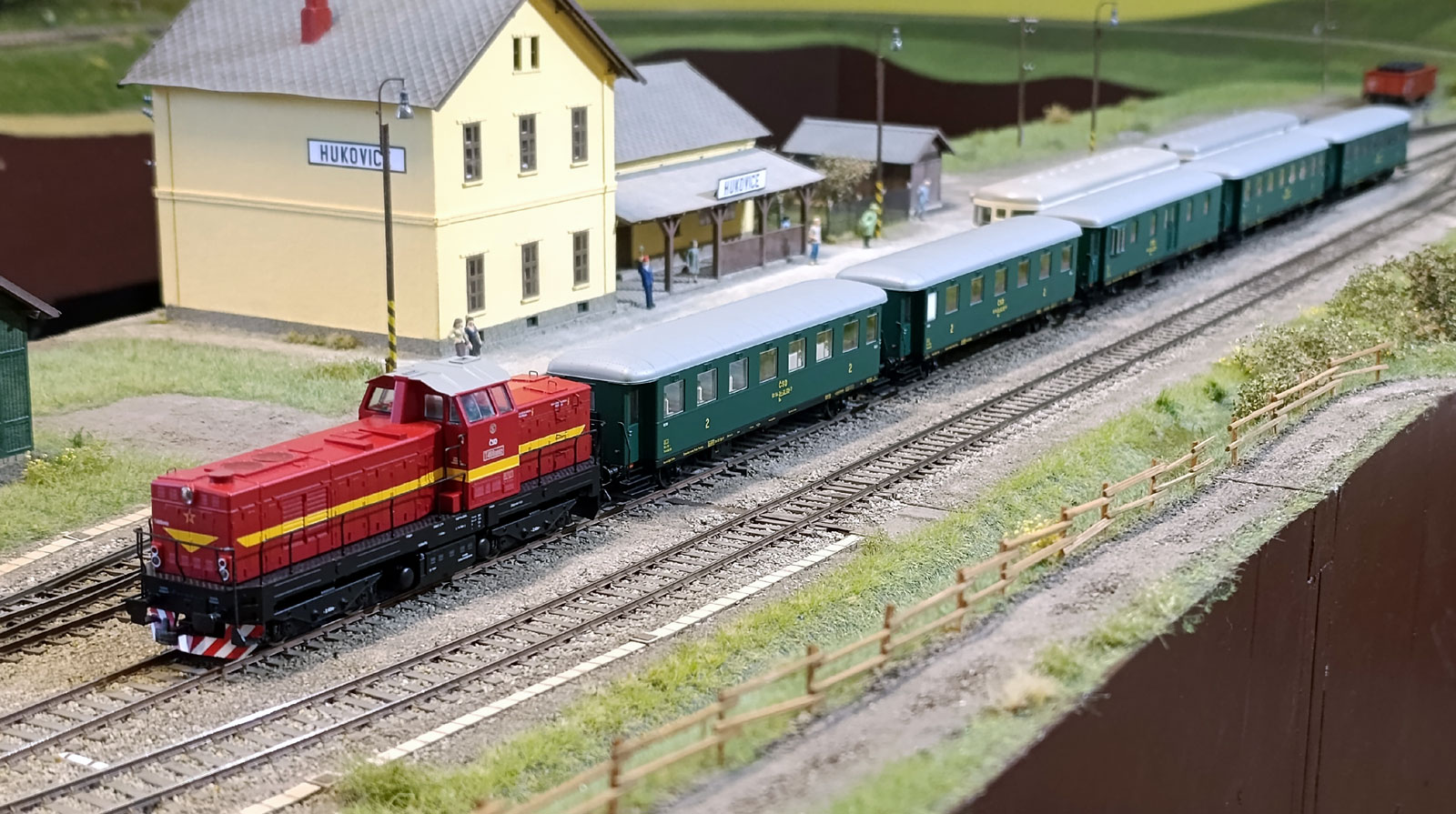

Tak se souprava Rybáků rozjela, taková klasická na místních tratích v polovině 70. let. Zatím spřaženo spřáhlem Maerklin, uvidím co tam nakonec zůstane :D

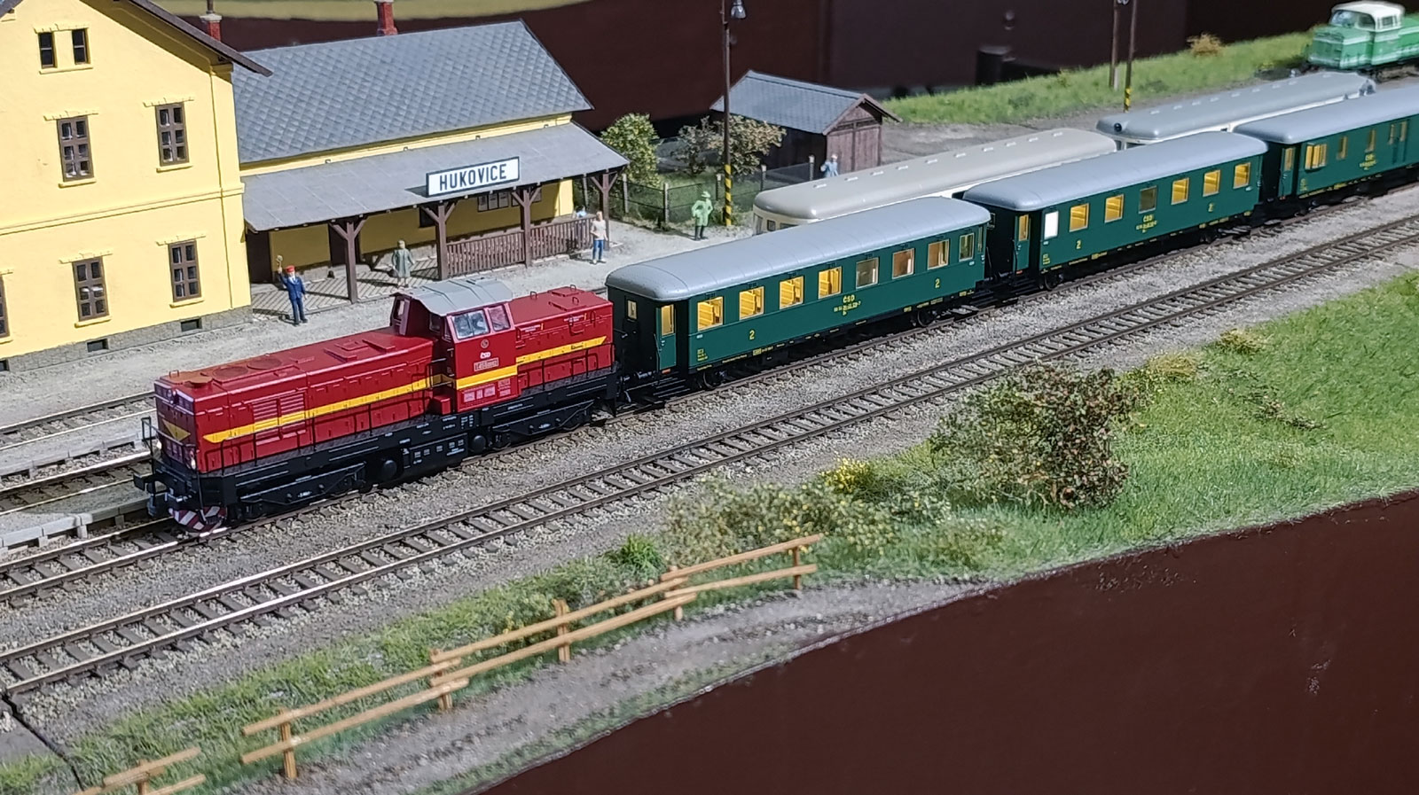

I když nejsem fanoušek svícení, pořídil jsem verzi s osvětlením, funguje to skvěle, včetně funkcí F1 až F4, které zajišťují svícení jen některých, kupé, představků, zhasnutí nákladního prostoru služebního vozu....
Zatím bez upravené intenzity osvětlení, jízdní vlastnosti výborné, při jízdě osvětlení ani neblikne, spřáhla Maerklin jsem zatím použil protože jsou nejtěsnější - nechávají nejmenší mezeru mezi vozy a lze je spřáhnout s třmenovým, což je pro mne priorita modulová.

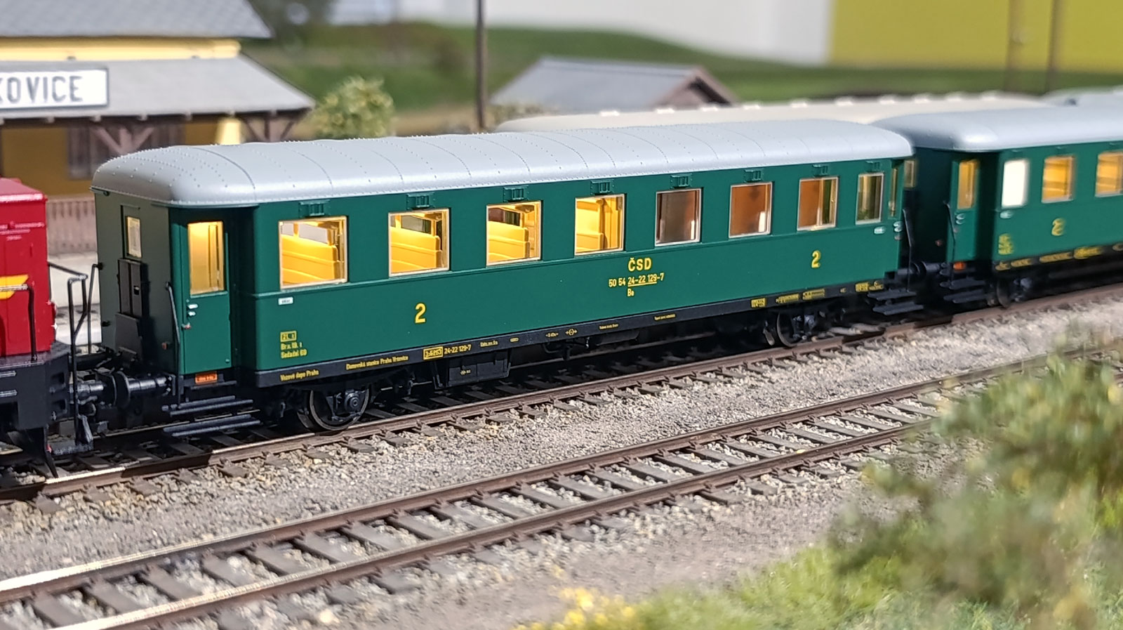

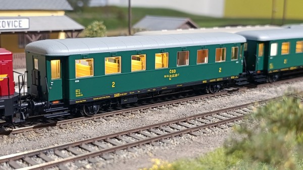

Jen malá výtka, při dokonalosti všeho ostatního. Na chodbičce před kupátky, mohla být taky ledka. Stačila by jedna. Na Mcx-ho obrázcích je to taky vidět. Velkoprostorový oddíl je osvětlený dost, a 3 okna před kupátky je temno. Z opačné strany jsou kupé osvětleny dostatečně. Jen ta chodbička je potemnělá.
Příspěvky: 1688

jipol57 píše:Jen malá výtka, při dokonalosti všeho ostatního. Na chodbičce před kupátky, mohla být taky ledka. Stačila by jedna. Na Mcx-ho obrázcích je to taky vidět. Velkoprostorový oddíl je osvětlený dost, a 3 okna před kupátky je temno. Z opačné strany jsou kupé osvětleny dostatečně. Jen ta chodbička je potemnělá.
