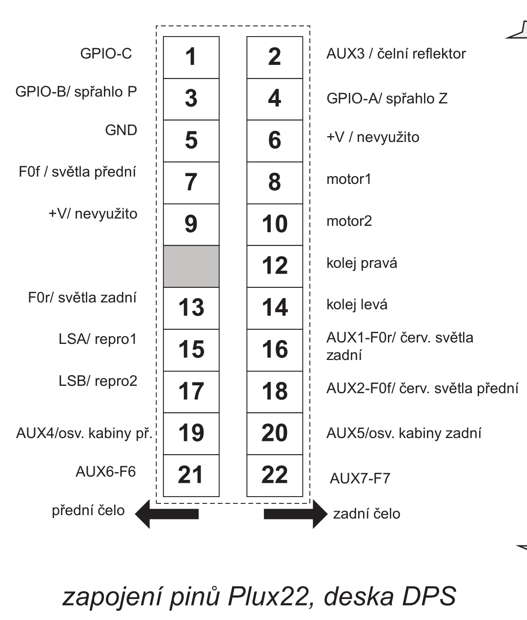

Pokiaľ papier od MTB neklame, tak tam vidím Fo6 a Fo7 ako nepoužité, tak nevidím dôvod využívať akékoľvek tranzistory. Malo by stačiť odškrabať pravé biele LED (musí tam zostať zaradený ochranný odpor) a pripojiť ich k voľným výstupom.
V tomto duchu by to malo byť obdobne jednoduché ako napríklad úprava Kyklopa. Samozrejme k tomu je potrebná zmena mapovania výstupov.
Každopádne mikropájka je vhovný nástroj... :wink:
Z manuálu MTB

Horák: Ano máš pravdu. Volné výstupy tam jsou, a dokonce asi ještě FA5, protože Pišta má jen jedno světlo na stanovišti. Ale já používám svoje univerzální zapojení, které funguje úplně ve všem stejně, bez ohledu na to kolik zbývá výstupů z dekodéru. Nevyužívám žádný, jen logiku rozsvícení bílých světel vpředu i vzadu. A nepřerušuji nikde původní vedení. A kromě starších MTB s přípravou spřáhel, si to dávám všude stejně.
A kdybych mašinu snad prodával, tak to odstraním bez porušení původních spojů.
Zapojení Pielsticka jsem popsal tady: viewtopic.php?f=7&t=12756&p=306756#p306756
