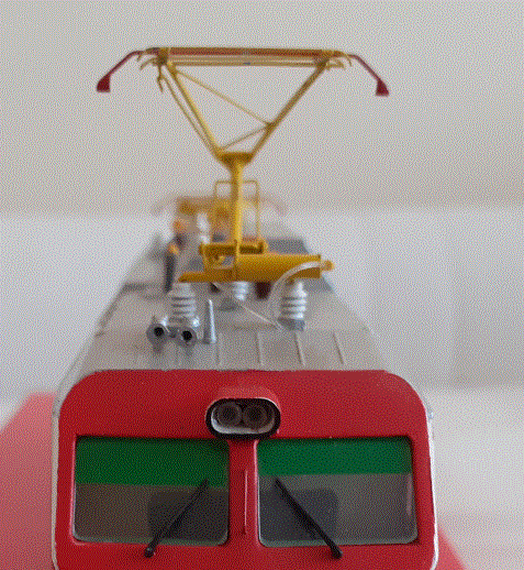

sPy-Ro píše:Tohle už je ale úchylka. Počítání nýtů v praxi.
Pane kolego, já na této diskuzi nikoho neurážím ani nezesměšňuji, prosím o korektní přístup a věcnou diskuzi.
Psal jsem, že někomu to může vadit a někomu nemusí. Mně osobně to vadí, protože když se na tu lokomotivu třeba v Ústí v ČD podívám a pak na toto, tak to prostě uhodí do očí. U 230 DR a 372 to Roco zvládlo, tak proč u této varianty by nemělo. Ano, je to model za 6 000 Kč, ale jsou jiní výrobci, kteří to za 5 000 dokážou mít v pořádku. Ta drobná úprava by Roco určitě nezhuntovala model a by byl parádní. Takto je zbytečně o pár % méně.

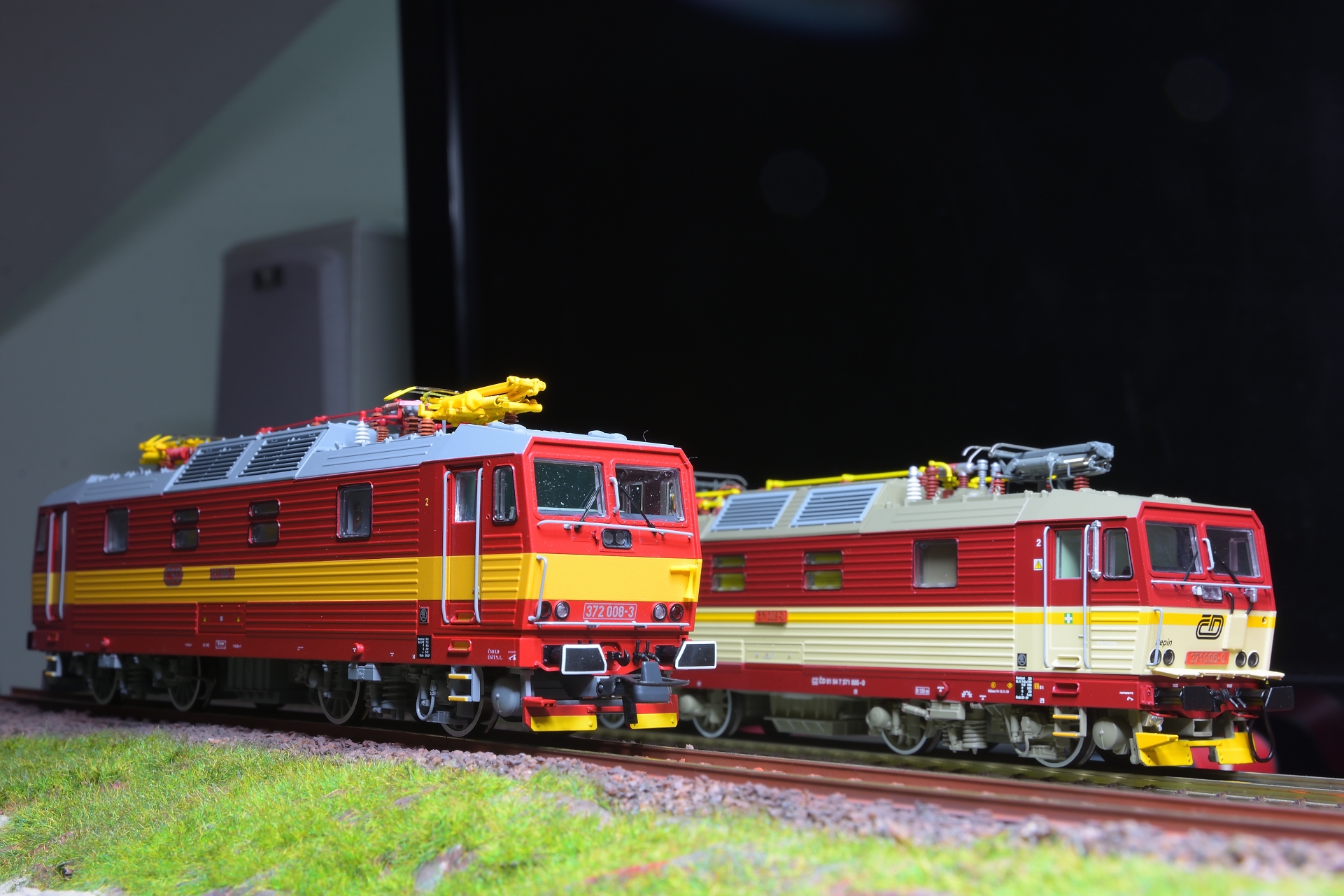

Dejte si pozor při usazování krytu kastle a pozice molitanů, hrozí poškození podokeních madel 8) zjištěno až při focení

JaroHo píše:Dejte si pozor při usazování krytu kastle a pozice molitanů, hrozí poškození podokeních madel 8) zjištěno až při focení
Ano toto s tymi molitanmi je pravda, obal je extra tesný! Inak model vynikajúci, jazdné vlastnosti excelentné. :wink:
Inak na Tvojej foto krásne vidieť ako Roco tromflo A.C.M.E :twisted:

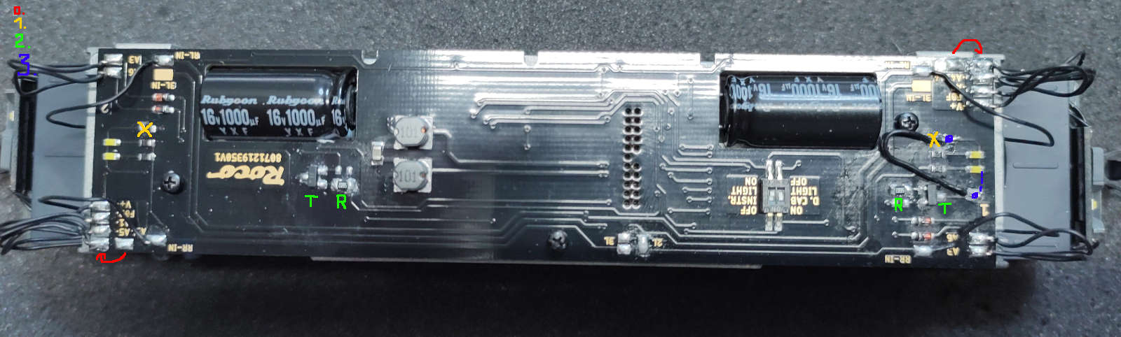

Příspěvekod Rudolf » stř 16 úno, 2022 6:29 pm
No je trochu osekaný, ale dá se to relativně snadno napravit. Plus je, že plošný spoj je stejný jako u digitalizované verze z výroby.
Výstupy s dekodérem z výroby jsou takhle:
FA1 - zadní světla vpředu.
FA2 - zadní světla vzadu.
FA3 - zhasnutí pravých bílých světel.
FA4 - dálkový reflektor vzadu.
FA5 - dálkový reflektor vpředu.
FA6 - zhasnou přístroje dle směru jízdy, rozsvítí při zapnutí pozičních světel.
FA7 - osvětlení strojovny.
FA9 - osvětlení kabiny zadní.
FA10 - osvětlení kabiny přední.
Analogová verze má natvrdo propojené středové reflektory s pozičními světly. To se dá velmi jednoduše upravit. V dvou diagonálních rozích jsou vedle sebe dvě plošky označené A4 a A5. Z nichž ne jedné je připájený drát se světům a druhá je prázdná. Stačí ten drát odpájet a připájet na nepoužitou plošku. A tím se reflektory připojí samostatně k výstupům FA4 a FA5.
S ovládáním osvětlením kabin je to horší, jsou opět natvrdo připojeny k pozičním světlům s tím, že pomocí přepínače se dá buď světlo zapnou nebo vypnout a je závislé na směru. Bohužel spínací tranzistory ze SUSI výstupů nejsou osazeny, je na ně jen připravené místo.
Pro zprovoznění ovládání světel v budce je nutné:
1. vypájet 2 odpory s hodnotou 0.
2. připájet dva SMD NPN tranzistory např. BC847 a 2 SMD odpory cca 50 kOhm.
3. a tohle je kuriozita - plošný spoj Roco má na sobě chybu - na jedné straně chybí část propojky na plošném spoji a musí se tam dát drát. To je ten drát na který jsem se před časem ptal na tomto fóru k čemu tam je :-) .
A pak lokomotiva svítí jak má.

Příspěvekod Rudolf » stř 16 úno, 2022 7:12 pm
Ještě obrázek:
červeně je úprava reflektorů, ostaní odpovídá bodům viz.výše. Dále je možné doplnit 2 kondenzátory 1000 uF/16 V (pro některé dekodéry Zimo třeba MX633P22).

Příspěvekod JaroHo » stř 16 úno, 2022 7:14 pm
laminátka piko vs bastart roco 1:0 v analogovém provedené elektroinstalace :mrgreen:
Jediný co se mi podařilo přes JMRI Decoder Pro nějakým způsobem zprovoznit navíc je zadní červené obě čela na jeden čudl směrově závislý a to není v nabídce Lenz Silver plux 22 v paletě JMRI takže jsem tam namačkal mtc 21pin a chybí mi tam další výstupy.
Ruda: parádní popis desky. Ty součástky snad zvládnu pájet.Díky.

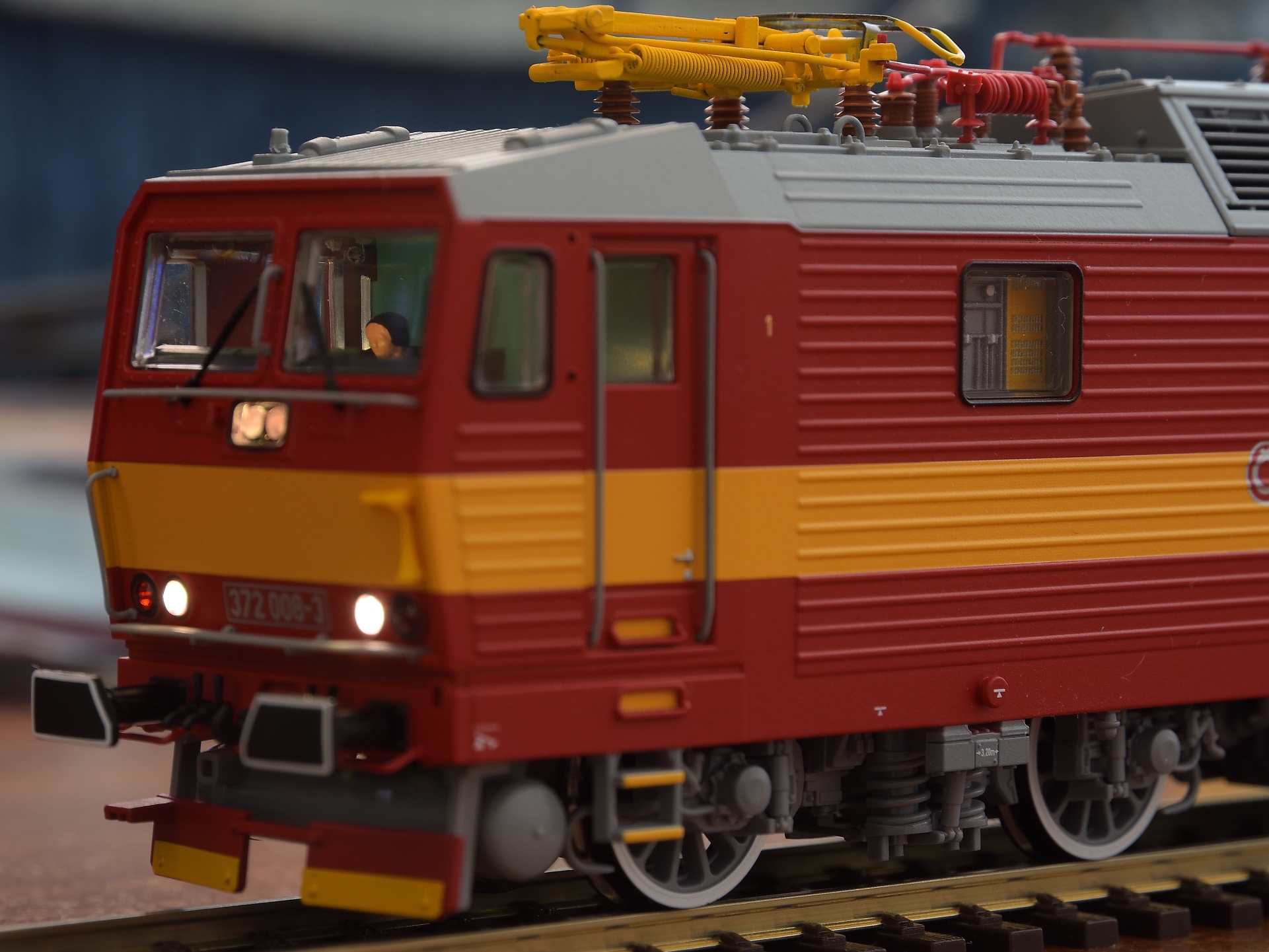

Příspěvekod JaroHo » pon 07 bře, 2022 5:39 pm
Takže dálky(kablíky) jsem přehodil a zapnul přepínačem osvětlení přístrojů a lehoulince to podsvetluje i dálku, a přístroje svítí do tváře fírovi, vypadá to pěkně, jen by to sneslo teplou bílou :mrgreen:
