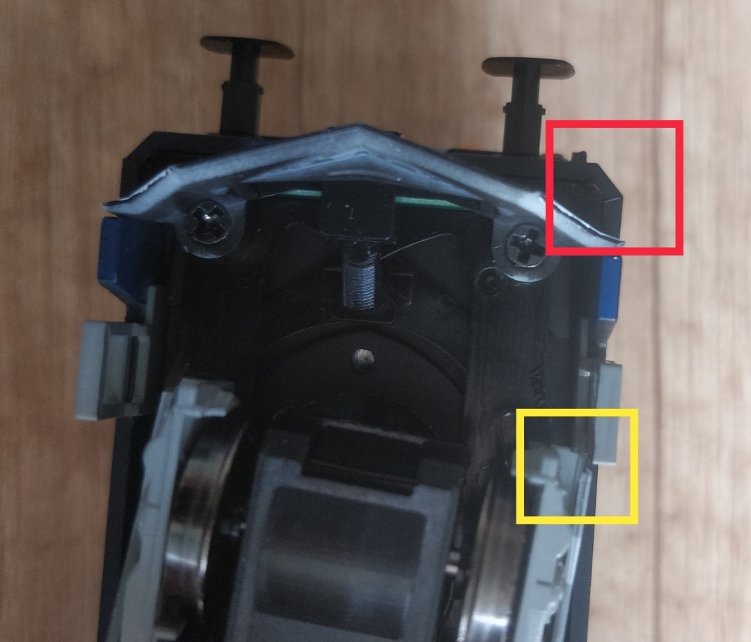

Pri ozvuceni modelu som natrafil na dva problemy. Ten mensi je v cervenom okienku. Pri zatvarani karoserie zistite, ze rohy pojazdu nie su dostatocne zrezane, vyriesite obrusenim, alebo odrezanim žiletkou. Druhy vaznejsi problem je v žltom okienku a sposobuje vykolajovanie modelu. Pri mensom polomere obluku a nepresnosti spracovania pojazdu, prichadza ku kontaktu schodikov s ramom podvozku. Tento problem by mal riesit vyrobca novym dielom schodikov s kozmetickou upravou. Uvidime ci MTB zareaguje na uvedeny nedostatok, pripadne na vzrastajuce reklamacie.

kuyon píše:Pri mensom polomere obluku a nepresnosti spracovania pojazdu, prichadza ku kontaktu schodikov s ramom podvozku.
Při jakém poloměru? Je totiž otázka zda je to vůbec problém.
Problem mi robil uz polomer R4 574mm Piko s protilahlym oblukom vyhybky so st. odbocenia R9

kuyon píše:Problem mi robil uz polomer R4 574mm Piko s protilahlym oblukom vyhybky so st. odbocenia R9
Mne bezproblémov prešiel polomerom R356,5mm teda Fleischmann Profi Gleiss R1.
Vidím skôr problém na usporiadanie káblov od zberačov. Je možné že to ten podvozok ťahá a tak sa nevytočí dostatočne.

kuyon píše: Druhy vaznejsi problem je v žltom okienku a sposobuje vykolajovanie modelu. Pri mensom polomere obluku a nepresnosti spracovania pojazdu, prichadza ku kontaktu schodikov s ramom podvozku. Tento problem by mal riesit vyrobca novym dielom schodikov s kozmetickou upravou. Uvidime ci MTB zareaguje na uvedeny nedostatok, pripadne na vzrastajuce reklamacie.
Není nic jednoduššího, než prsty opatrně vyhnout schody trošičku ven a případně domáčknout masky více na tělo převodovky. Ano, jak píšou výše, záleží na jakém poloměru doma jezdíte. Je to "daň" za dodržení rozvoru, a v modelovém pojetí se pak dostane maska se schody do mírné kolize. Kdyby MTB dodalo jiné schody - menší, či jiné masky - menší, tak budou modeláři řvát. Koukněte se, jaká byla nevole u kyklopa v TT, když výrobce právě kvůli kolizi masek se schody udělalmenží vzdálenost otočných bodů podvozků. Posléze to upravil s tím, že to prostě na menším poloměru buď bude jezdit bez schodů a nebo do malých poloměrů jezdit nesmí.

Jaký poloměr to tedy projede? Ještě by byla možnost dát do balení menší schůdky, jako to má Roco u vozů Y, kdy jsou plné schůdky přiloženy a s nimi vůz projede minimálně oblouk R3.

Stanin píše:Jaký poloměr to tedy projede? Ještě by byla možnost dát do balení menší schůdky, jako to má Roco u vozů Y, kdy jsou plné schůdky přiloženy a s nimi vůz projede minimálně oblouk R3.
Mne s schodíkmi prechádza R356,5mm Fleischmann R1

mě kyklop v jednom z oblouků testovacího oválu z R4 geoline vykolejí jednou nápravou, ta se sekne o schody.to jsem krom nefukčního jednoho dálkáče zapoměl zmínit, ale dá se to řešit.

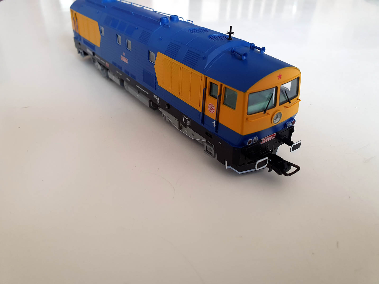

Zdravím vespolek. Také jsem se stal jedním z majitelů Kyklopa od MTB. Model celkem povedený, až na ten hrozný reflektor. Připadalo mi to, jako něco, co k té lokomotivě nepatří. Tak jsem se pokusil o úpravu viz. foto. Sice vytlačení původního plexy vedla k částečnému poškození okolí (nebral jsem si žádné servítky), ale i tak si myslím, že úprava stála za to a nelituji toho.
Matěj
Příspěvky: 266
Re: T499.0 od MTB Model v H0
Příspěvekod Michal Šuhajda » stř 23 zář, 2020 7:20 pm
No nevím, ale čelní foto by ukázalo vic
Příspěvky: 2618
Příspěvekod hummus » stř 23 zář, 2020 7:50 pm
A taky by bylo fajn celou úpravu popsat :wink:
