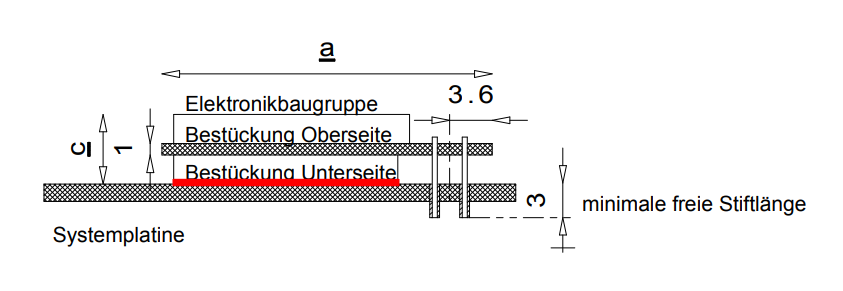

Jsou viditelně kratší, ale jak jsou dlouhé? Jsou v pořádku nebo jsou mimo normu? Co konektor na desce?

Michal Dalecký píše:Teď ráno jsem vyzkoušel následující dekodéry Zimo MX645P16, MX648P16, MX633P22 a všechny lze usadit bez problémů. Také tu mám pár dekodérů 645P22 z minulé dodávky a ty také jdou usadit. Problém je s poslední dodávkou dekodéru jedná se o desetinovou záležitost která rozhoduje.

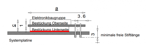

Můj dekoder 633P22 nepasoval (bez destrukce spojky pinů) a není z poslední dodávky. Zkoušel jste to u jedné lokomotivy, nebo u více? Je totiž pravděpodobné, že valírují i jednotlivé kusy lokomotiv (sestavené desky), když jde o desetiny mm. Každopádně je mimo síly jednotlivce toto vyřešit, protože zásobu dekoderů na zkoušení, co kam pasuje doma nemám. A asi mám bohužel zrovna desku či mezeru k protikusu plux22 tlustší. Norma mluví ale jasně, dekoder by měl mít volné piny 3mm (max 4), pokud má a přesto nesedne, je chyba u výrobce lokomotivy. Jistě, je mi to teď málo platné, snad jen, že bych se pokusil model vrátit.

Změřit přesně délku pinů nebude tak jednoduchý v domácích podmínkách. Měřit je třeba po celé červené ploše.
Délka pinu není jediná co to ovlivňuje. Ještě zajímavější by bylo změřit "přesah" pin/dutinka, který by měl být 2mm.

radeksindy píše:Jsou viditelně kratší, ale jak jsou dlouhé? Jsou v pořádku nebo jsou mimo normu? Co konektor na desce?
Dekodér vlevo má piny 3mm vlevo o cca 0,2mm kratší a s jistotou pod 3mm. Nevím jak konektor v DPS modelu ten by byl potřeba odletovaný.

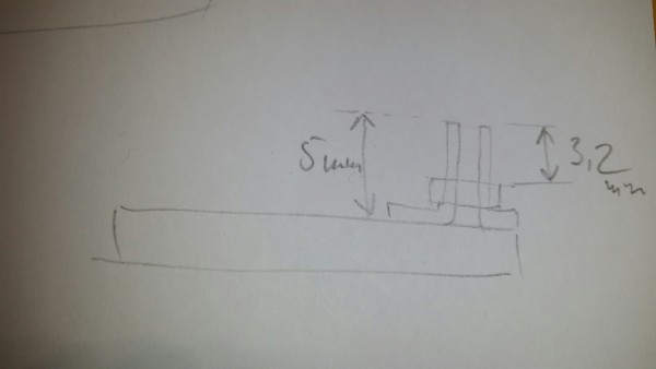

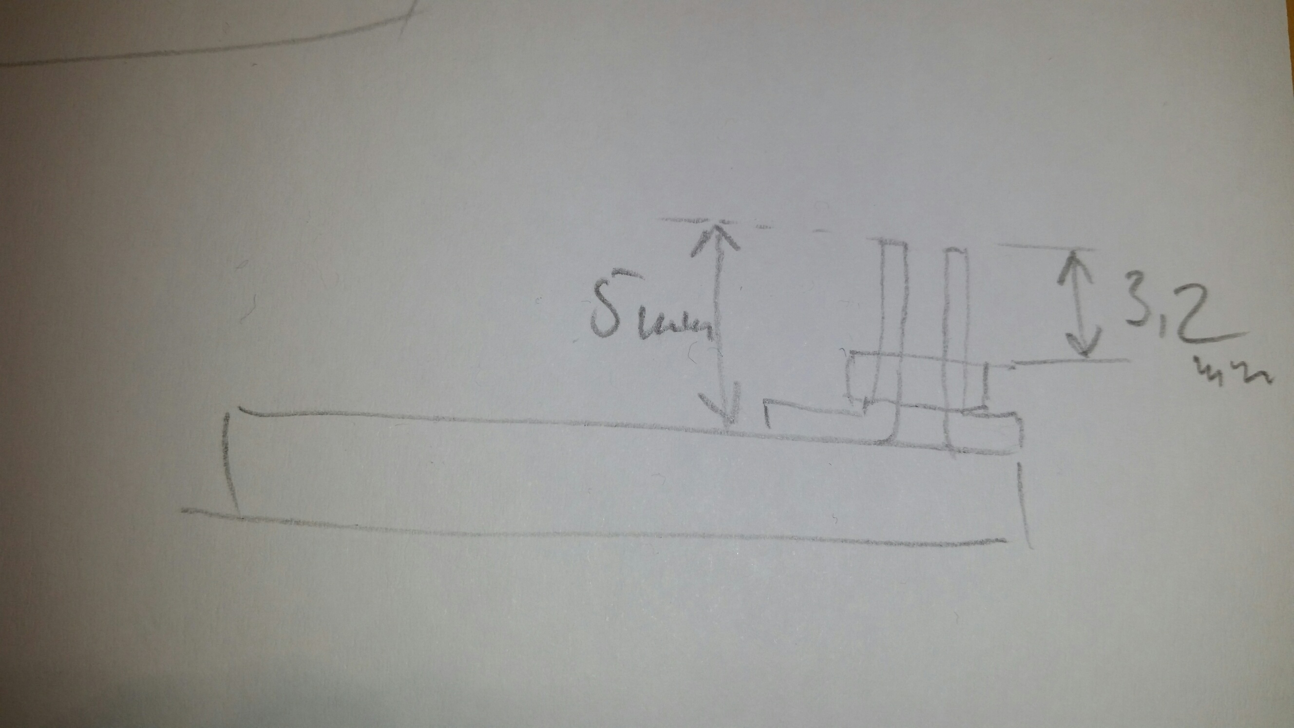

Příspěvekod horak » úte 05 pro, 2017 6:59 am
Ja som meral PINy na existujucom dekoderi MX645P22.
Kedze meranie dlzky PINov od najvyssej suciastky je dost neprakticke, tak som ako vztaznu plochu zobral vlasnu dosku DPS dekodera (nameral som 5mm) a druhy rozmer bol merany od plastoveho "limca" co stabilizuje jednotlive PINy (nameral som 3,2mm). Vid foto.
Otazka na p. Daleckeho: takyto dekoder bude drzat v M296.1...???
A druha otazka: dekodery s "kratkymi" PINmi budu drzat napr. v Ragulinovi od PIKO...??? Tam sa dekoder tiez zasuva cez DPS lokomotivy...

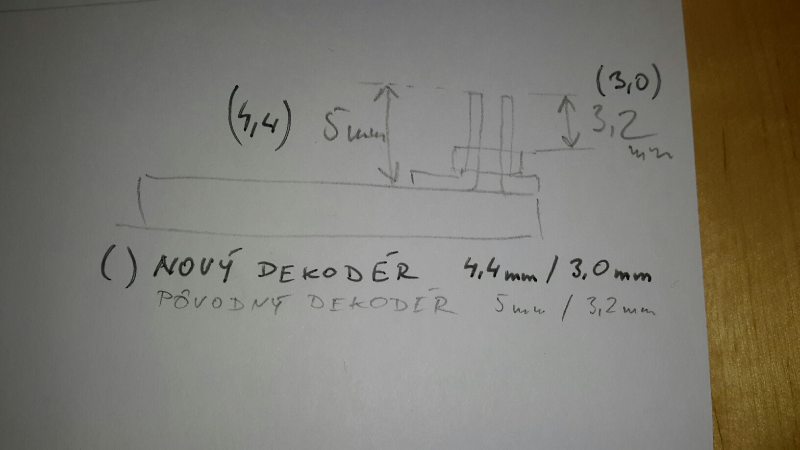

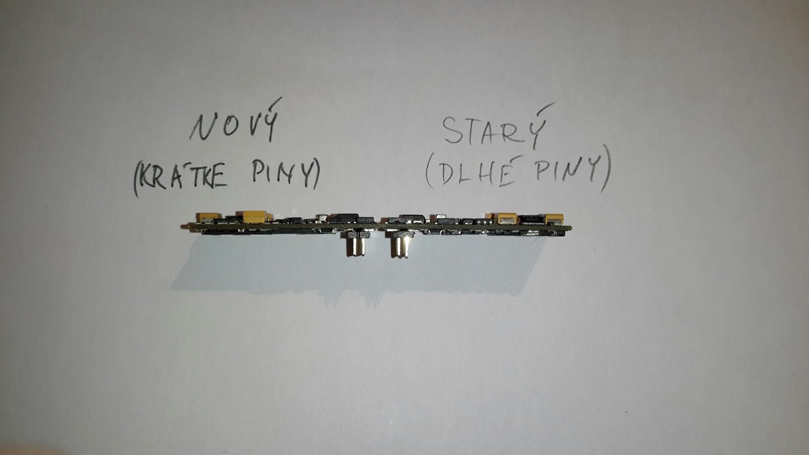

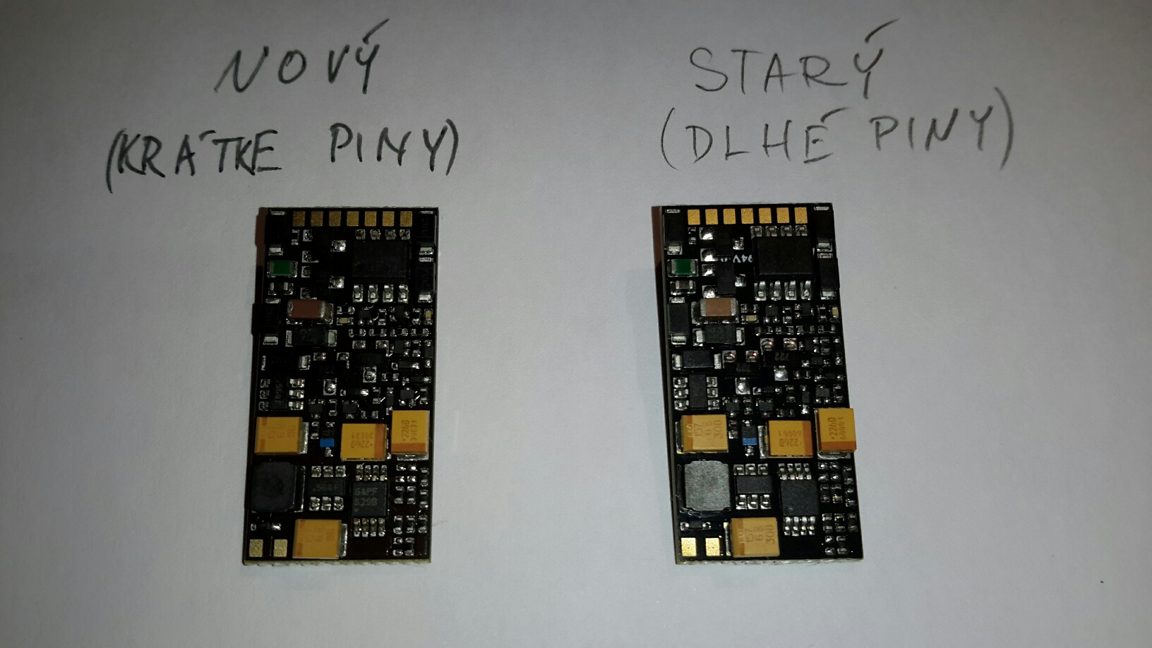

Příspěvekod horak » čtv 14 pro, 2017 8:28 pm
Volne nadviazem na predchadzjuci obrazok...
Bol som v Prahe u p. Daleckeho a odskusal som moj stary "dlhy" dekoder ZIMO MX645P22 v motoraku M296.1 - DRZI !!!!
Drzi vsak az na samom konci konektora tesne pred dotlacenim dekodera na doraz.
A urobili sme skusku noveho dekodera ZIMO MX645P22 (tie co ma p. Dalecky z poslednej dodavky).
Osadili sme ho do Ragulina T679.2 od PIKO a tak isto DRZI !!!! Az tak silno, ze som ho nevedel vytiahnut....
Tu je vsak citelny odpor pri zasuvani dekodera hned od zaciatku. Nie na konci ako pri MTB.
Dlzky PIN-ov dekoderov su vsak dost odlisne 5mm verzus 4.4mm a 3,2 verzus 3.0mm. Volnym okom nepozorovatelny rozdiel.
Vytiahol som analogovu prepojku z motoraku a nameral som dalsie rozmery: 5.4 / 4.1mm - teda o 1mm viac ako najkratsi dekoder ZIMO.
Kazdopadne musim citovat a potvrdit slova "JACEK-a" : U všech dekodér drží perfektně, někdy až příliš. Proč to jde a u MTB ne??
Pripajam sa s otazkou: nebude v prvom rade problem s nevhodnym typom konektora (samice) osadenom v motoraku MTB?
Porovnanie dlzok PINov:
Pre porovnanie vzhladu (nevidim ziadny rozdiel):
A dlzky PIN-ov:

Pole mého však do toho MTB padlo ne úplně vlastní vinou, protože při nákupu jen těžko najdou na katalogu konektoru míru, jak daleko kontakt kontaktuje.
Kromě toho si myslím, že zde nedodrželo normu Zimo, protože ač má konektor 3mm délku kontaktů, tak po celou délku 3mm nemá kontakt plný průřez, tak jak je v normě, ale ke konci jde do špičky.
