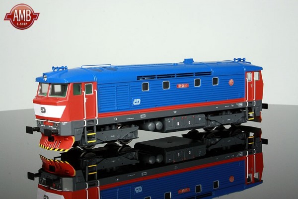

Vzhledem k tomu že vstřebáváš kritiku dobře, a snažíš se poučit, přidám ještě svou trošku. První věc jsou hadicové spojky, chválím použití jiných než origo MTB (ty stojí za prd), ale chce to odříznout ty svislé tyče pro zavěšení, ty se vyskytují vesměs jen u vozů. Dále pak pozor u 749 na zásuvku mnohočlenného řízení, vzhledem k topným spojkám je posunutá mezi pravou hadici a šroubovku, na jejím současném místě je díra v pluhu a v ní krabice ze které je napojená topná spojka. No a přesně na druhé straně je podobný výřez s krabicí, ale v té je jen zásuvka topné spojky. K dokonalosti už pak nebude nic chybět (teda až na známé chyby Made in MTB se kterými nic udělat nejde).

Díky za poznámky. O jalových hrdlech na pluzích lokomotiv vím, nenapadlo mě to však u žádného z mých modelů řešit, Zásuvka mnohočlenného řízení a otvory v pluhu jsem neřešil v domnění, že každá 749 to má jinak.

Tak zrovna zásuvka mnohočlenu je u 749 docela standardizovaná, to 750 je každej pes jiná ves. Většinou byly odebrány, ale ČD Cargo je montovalo zpátky. A myslím, že většinou nad čelník,a to i na mašiny starších serií, co ji měly pod čelníkem.

George V. píše:Tak zrovna zásuvka mnohočlenu je u 749 docela standardizovaná, to 750 je každej pes jiná ves. Většinou byly odebrány, ale ČD Cargo je montovalo zpátky. A myslím, že většinou nad čelník,a to i na mašiny starších serií, co ji měly pod čelníkem.
Díky, 750ku mám taky nějakou v plánu.
