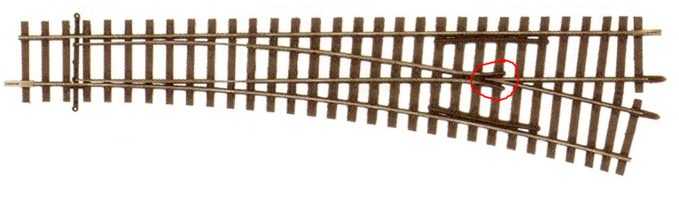

Neznám tyhle výhybky, ale při podrobnější prohlídce obrázku, se mi zdá, že vnitřní jazyky jsou k sobě blíž, něž kolejnice, v místě jak jsi zakroužkoval. Je skutečně místo zkratu jak označuješ? Nemůžou to být ty jazyky, o kousek vedle? Taky mají opačnou polaritu. A možná by stačilo jen jich kousek upilovat.

Půjdu cestou umrtvení těch nerizikovějších styčných ploch a pokusím se to udělat štětcem z boku té kolejnice a vršek nechám čistý. Řezání - nemožné, jak jsem už psal, struna od serva by přetlačila kolejnici, kterou by už nedržel poslední zámek. Pilování jazyků je taky riziko, na jejich konci je trn skrz táhlo a pak bych to stejně musel vytrhat, a veřte nebo ne, do pokládky celého zhlaví se mi znova opravdu nechce.
Pokud bych to měl venku, asi bych upravil ty propojovací pásky a napájel to k srdcovce, aby se měnila polarita. Ale na to je už pozdě. Nafotit spodek nemůžu, nemám už žádný nepoužitý. Každopádně díky a dejte si na to pozor. To kolejivo je vizuálně asi nejhezčí, a díky tomu se lehce patinuje, nicméně bez chyb taky není...Jo a ty umělé přídržnice doporučuju nahradit kovovými.

No nevím, po přeříznutí v místě, jak zeleně zakreslil paskval je přece prut i nadále dostatečně upevněn. Případně lze i poslední zámek, který je za táhlem jazyků zajistit vteřinovým lepidlem. Třeba však částečná izolace půjde. Ovšem nesmí to být silná vrstva, aby byla dodržena geometrie výhybky. Vyzkoušej a třeba to vyjde :wink:

truskawiec píše:Přátelé,
zvolil jsem kolejivo Tillig Elite a použil několik jejich angličáků 85390. Při průjezdu do odbočky jsem zjistil, že v místech označených na obrázku dochází u některých lokomotiv i vozů, k propojení kolem a k následnému zkratu.
Nestane se to vždy, jen při velmi pomalé jízdě, protože k propojení dojde jen mžikově, a když se jede rychleji, centrálu (DR5000) to nestihne vyrazit. Dělají to třínápravové podvozky (u mě DB 103, 181, 770), ale i kola na nápravách u podvozků 26-2.8. Bramos, nebo i Gorlitz na Y od Roca, možná i jiné, zkrátka podle toho, jak působí síly na jeho vytočení, není to zkrátka pravidlo. Má někdo podobnou zkušenost? Na žádnou jsem zatím nenarazil, natož na řešení téhle dost nemilé věci...
[attachment=0]image.jpg[/attachment
Mali sme ten istý problém. Vyriešili sme to jednoducho .. kúpil som farbu s imitáciou hrdze a kritické miesta sme natreli ... a odvtedy problém nie je ...

truskawiec píše:Nápravy zkontrolovat můžu, ale těch jsou desítky. A kvůli změně polarity celých kolejnic by bylo nutné vyjmout zespoda ty propojovací pásky, takže se to stejně bude muset vytrhat. Mě by zajímalo, jestli se s tímhle už někdo setkal, protože tohle jsem skutečně nečekal. Zároveň tedy upozorňuju ostatní na tuhle vlastnost angličáků tillig. Nevím, jestli to mají i jiné značky, nemám vyzkoušené. Mám jich na projektu celkem 9 a děje se to u každého, tedy i u neřezaného. U jiných výhybek Elite k tomu nedochází, ale mám u nich už větší poloměry, tenhle je u mě nejmenší použitý (484mm).
Co bych jim ještě vytknul jsou volné přídržnice tam, kde se to nehodí, a naopak nalisované tam, kde bylo nutné se jich zbavit. Ty volné se musí fixnout, provozem se pomalu posouvají až vypadnou a
nakonec je vysajete... U některých výhybek je zase přestavovací táhlo z jedné strany krátké a když struna serva přitlačí, zasekne se o plastový pásek vespod kolejnice, který drží sousední pražce a nejde už přestavit zpět.
Složitější zhlaví je pravděpodobně lepší stavět z něčeho netovárního....toť můj názor pro příště. Cenově to bude srovnatelné.

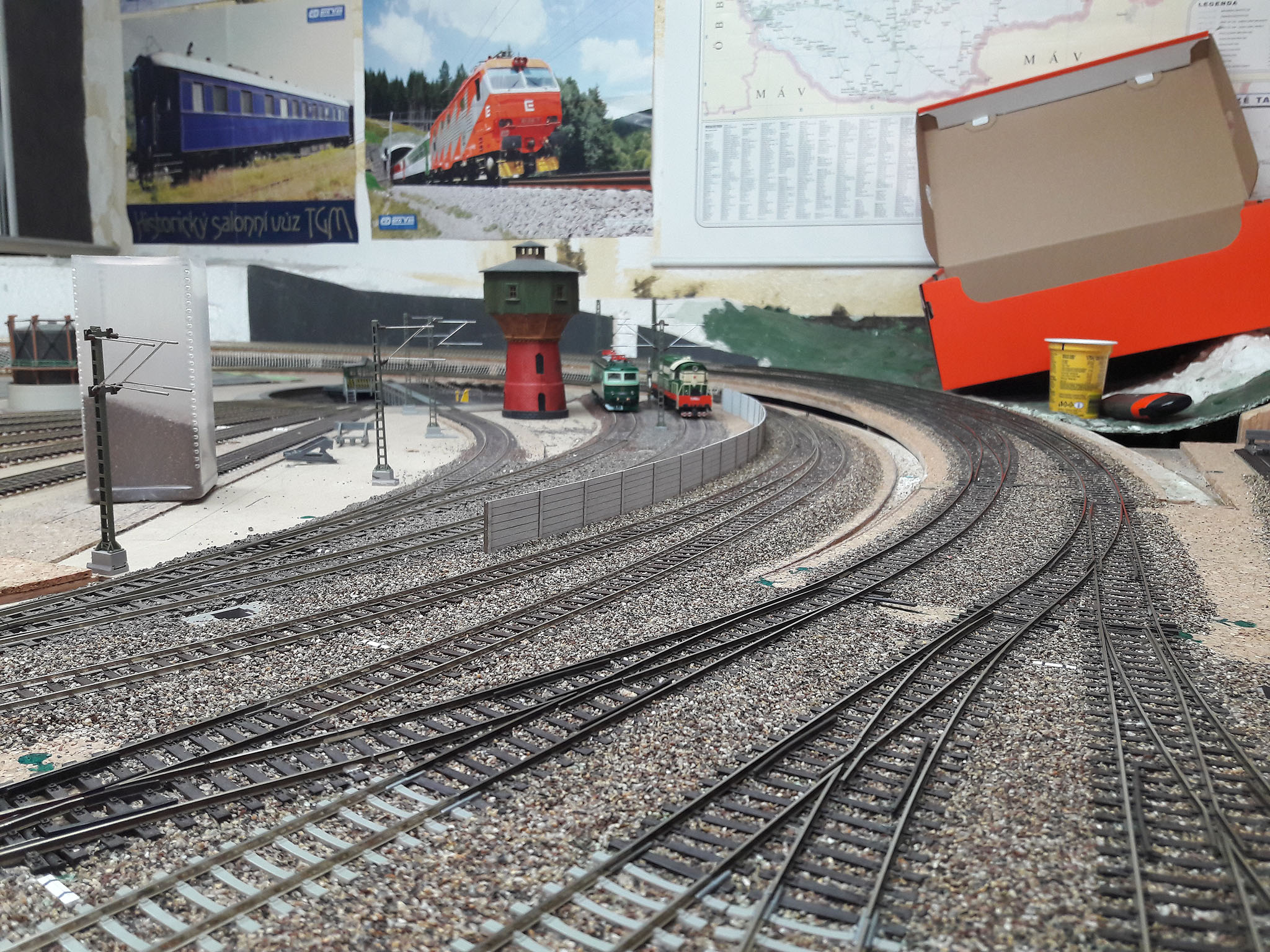

Máme nakombinované Elite s RocoLine 2,1 a je to v pohode. Rozdiel výšky koľajového prútu je prakticky zanedbateľný a nespôsobuje nám to žiadne problémy pri jazde ani pokládke. Dokonca bez problémov je možné kombinovať aj spojky koľají pre RocoLine a Tillig Elite (izolované je ale potrebné používať rocoline, lebo Tillig je trochu jemnejší koľajový prút a tak sa tilligácka psojka nepodarí nasunúť na RocoLine).
Po dobrom zaštrkovaní a patine nie je badať žiadne "nekonzistencie" ....
My okrem toho ešte používame na mieru zhotovené koľajové spojky (jeden modelár z maďarska nám to robil - už si ale nepamätám jeho meno - ale inak fakt špičková práca) a všetko pekne do seba zapadá.
A hlavne - konzistencia koľají závisí od epochy a modelovanej trate. Koridory sú samozrejme ako vyžehlené, ale klasické ešte nerekonštruované trate, resp. epocha IV - V ... tam bol pomaly každý pražec iný ... občas to vyzeralo ako zebra ... betón - drevo - betón - drevo, ... :-)
Na ukážku - a to je to ešte bez patiny. Flexi koľaje sú RocoLine, koľajová spojka robená na mieru (je to v oblúku), oblúková výhybka na vedľajšej trati RocoLine, zvyšok Tillig Elite ...
