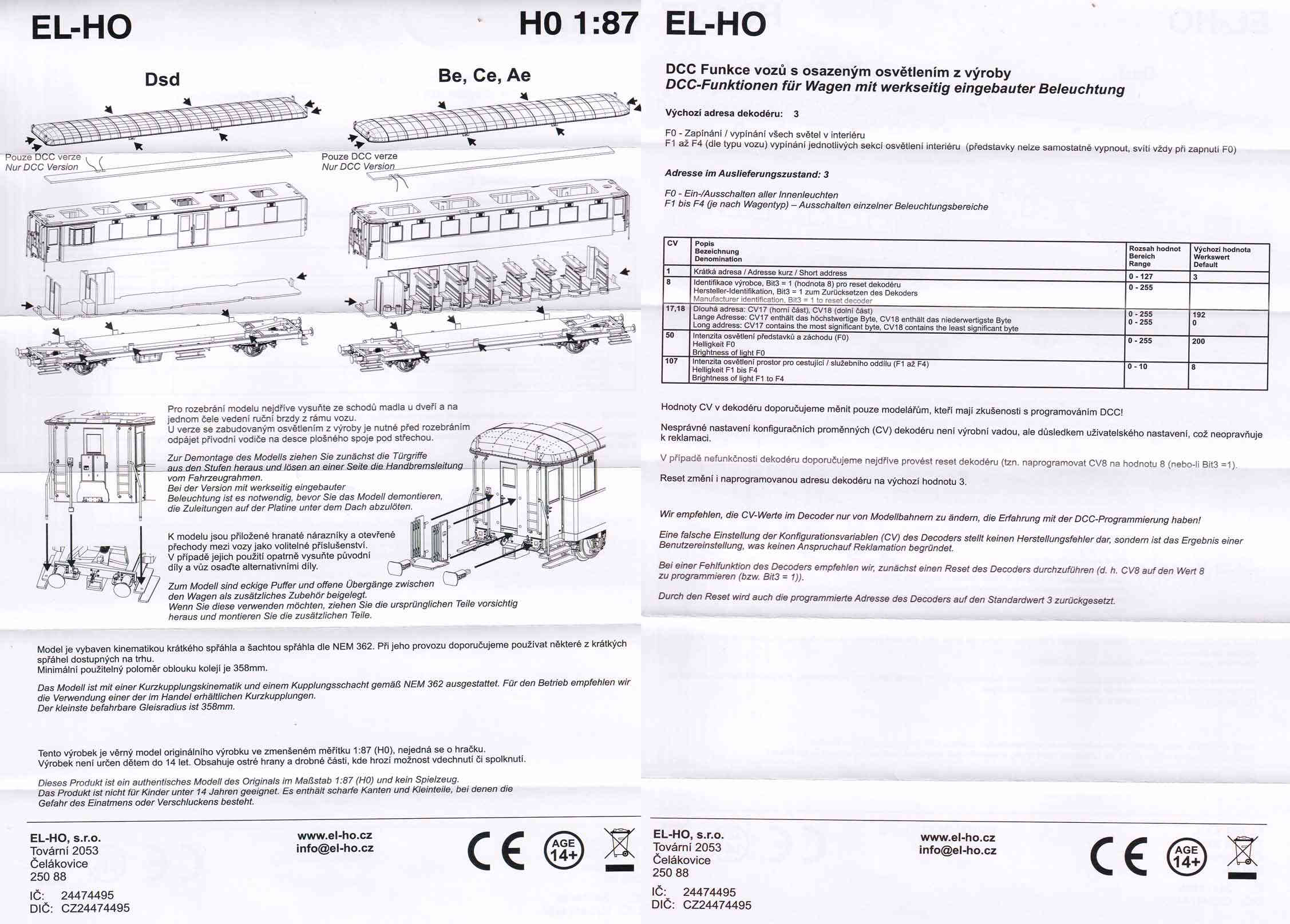

Popis, včetně nastavení dekodéru samozřejmě je. Je docela jednoduchý, teda jestli nemá nějaké skryté funkce. Ale nenapadá mě, co by ještě mohlo být k nastavování.
Snížil jsem intenzitu svícení na CV50,10 a CV107,1. Ty malé žárovky na skutečných Rybácích, byly jak bludičky.
Toho zahřívání, jsem si ani nevšimnul, ale možtá taky proto, že jsem snížil intenzitu svícení.

Rudolf píše:Je k nim nějaký popis dekodéru ?
Ruda
Existuje oficiálne PDF od ROCO k pripravovanému 4-setu. Je tam aj tabuľka CV.
Viac informácií o CV tam však nie je. Škoda...
Tu je: https://www.roco.cc/static/frontend/Cas ... 282920.pdf
