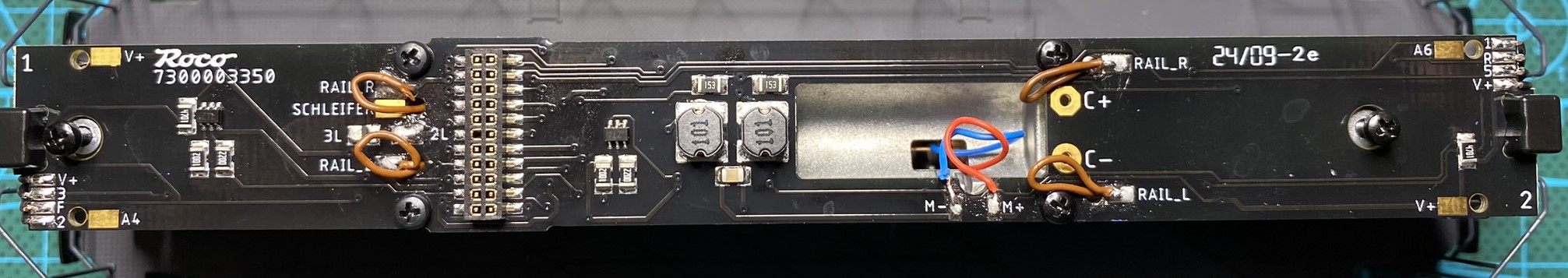

Rudolf píše:Ahoj,
lokomotivu zatím nemám, ale podle návodu na str.5 jsou horní světla ovládaná výstupy SUSI, tj. je potřeba SUSI vypnout a tím aktivovat FA9 a FA10.
Ale nicméně u analogové verze může být na desce někde zkratovací propojka ve formě odporu 0 Ohm a pak nebudou osazené některé součástky tipuji 2 tranzistory a 2 - 4 odpory. Což není problém upravit.
Zkus vyfotit plošný spoj z obou stran a dej ho na fórum.
Ruda
V analogové verzi je anoda reflektoru napájená z plus přes odpor a katoda rovnou připojená ke katodě pravého světla. Nulové odpory tam, bohužel, nejsou a odproti návodu jsem ani nenašel napojení na FA9 a FA10. Návod je sice pro všechny verze, ale DPS pro zvukovou variantu to tak možná opravdu má. Já jsem to v analogové vyřešil tak, že jsem využil plošek funkcí FA4 a FA6, které jsou dotažené až ke kraji DPS na přední i zadní stranu, přerušil katody reflektoru a napájel je na tyto plošky. U jednoho reflektoru se škrábe a propojuje z horní strany DPS u druhé ze spodní.
Pokud byste někdo později ozvučovali, tak max vnější rozměr rozměr reproduktoru je 13x18mm a v kovovém rámu pod DPS je rovnou dutina ozvučnice s osazením, na které se reproduktor vlepí. Zespod DPS jsou dvě plošky, kam se reproduktor dá napojit.

Příspěvekod halik » sob 13 led, 2024 2:57 pm
Nevím jestli se to psali jinde, ale má kocour od Roco individuální ovládání hlavního reflektoru nebo se musí dělat zásah do zapojení, popř. jinak

Příspěvekod Ondra.M » stř 22 kvě, 2024 5:41 am
Ahoj všem,
Měl by někdo možnost udělat fotku DPSky z modelu s origo zvukem? V kartě dílů jsou dvě verze desek, konkrétně u 742.171 to je 150246 pro analogu a 150269 pro DCC zvuk. Navíc tam bude asi kondenzátor, ale nevím jaké hodnoty a nejspíš i nějaké odpory.
Díky
Provedení pro analog
