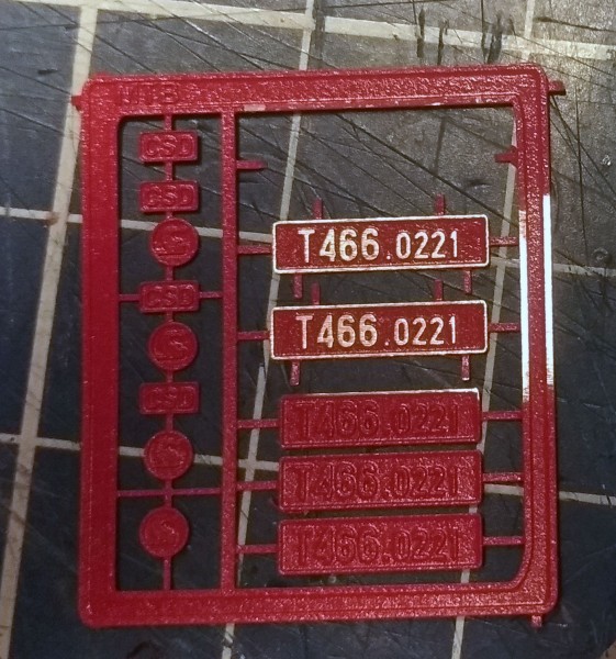

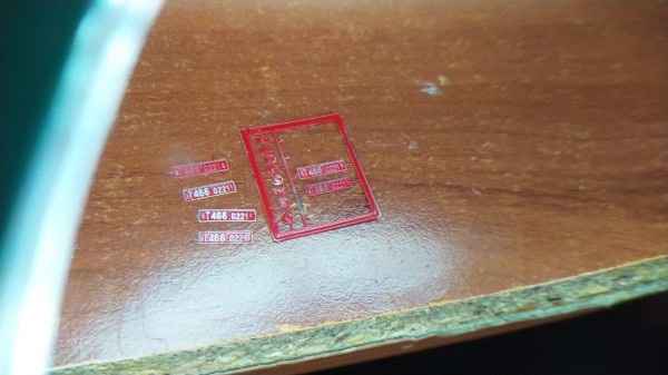

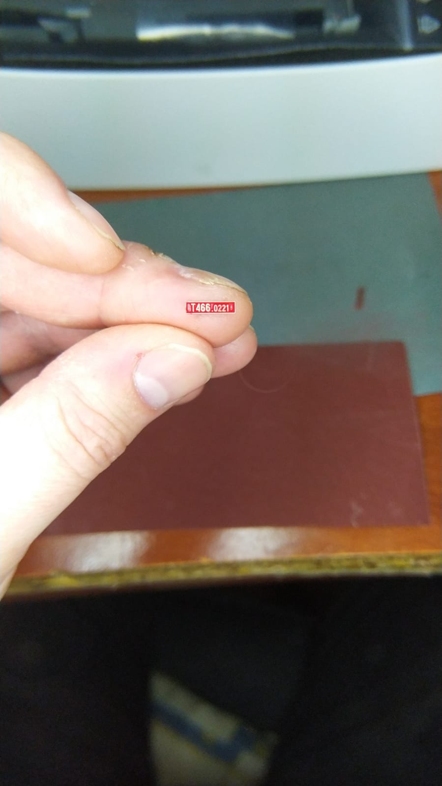

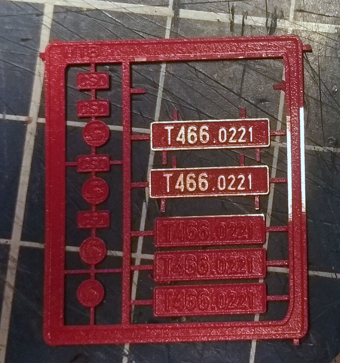

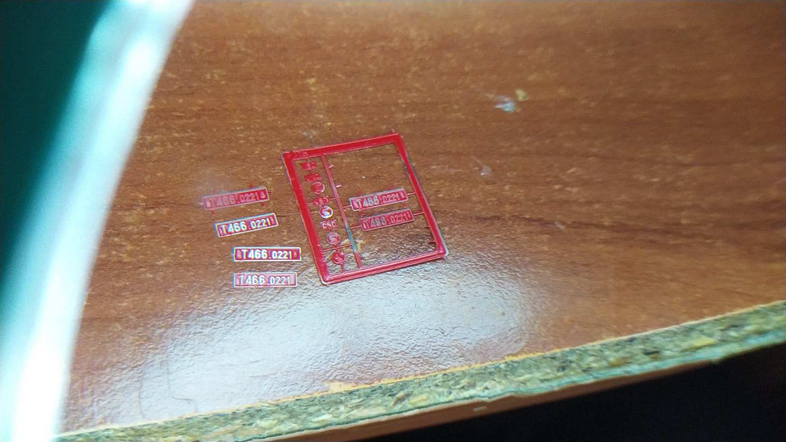

Příspěvekod JaroHo » ned 06 úno, 2022 8:26 am
Šudlam tabulky smirklem 2000 a zjišťuji, že dodané tabulky mají posekané hrany a jsou vůbec asi chlupaté a barvené divně,jsou tam světlá místa jako kdyby mastnota nebo voda. Vylejzá to dost škaredě. Takže kdyby něco, tabulky budu shánět celý tak jak byly u modelu, čili čsd, znak strojíren, tabulky. Případně dík za tip i pro ostatní. KDyž si vzpomenu na tabulky u T478.1164 tak to je nebe a dudy!
JaroHo
Příspěvky: 1616
Re: T466.0 v H0 od MTB Model
Příspěvekod Mcx » ned 06 úno, 2022 5:41 pm
Stačí nešudlat smirkem, ale jemným plochým pilníčkem a pak to jde bez potíží.
Mcx
Příspěvky: 2847
Příspěvekod JaroHo » ned 06 úno, 2022 7:22 pm
dvoutisícovka je určitě jemná. Ty vrypy jsem ježděním po papíru neudělal. Já mám ty tabulky horší. Prostě zmetek. Než jsem na to šáhnul tak tam byly vidět nedokonalosti.
Rozdíl je vidět i v lakování, moje a to tvoje.
Edit: znova jsem se koukal a fakt je mám podrápané i pod barvou. A model je ale jinak v cajku takže to je jen kravinka ale škoda.
Edit 2 : nemám důkazy ale byly podrápaný a chlupatý před broušením a to světlé místo na tabulce bylo rovněž před broušením a není to brus ale slabá vrstva barvy na mastnotě nebo ředidle co jí vím. I přesto jsem je začal brousit, chtěl jsem vědět co z toho vyleze protože jsem chtěl mašinku osadit tabulkama.
Bohužel to dopadlo tak jak to dopadlo, ne mojí vinou Mcx :cry:
Edit 3: objednal jsem si tabulky T466 0207, 735 013-5 :wink: a rumělkovou červeň pololesk agama :wink:
Naposledy upravil JaroHo dne stř 09 úno, 2022 4:00 pm, celkově upraveno 3

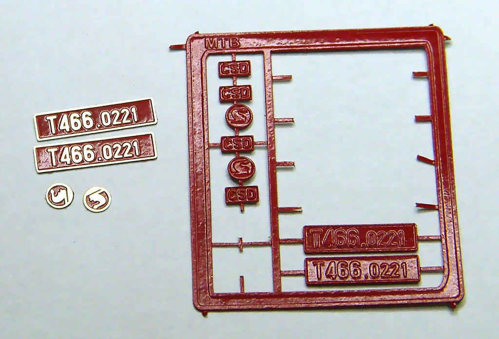

Příspěvekod Aleson » ned 06 úno, 2022 8:15 pm
Hm, já jsem brousil tabulky na jemném smirku položeném na tvrdém sklolaminátu (jako vždy) a vypadají perfektně.
Foťák tam zobrazí i detaily, které jsou okem nepostřehnutelné. Takže ve skutečnosti to vypadá ještě líp, než na té fotce.8)
Způsobů, jak dosáhnout slušného výsledku je jistě víc...
Já jsem tentokrát s modelem velice sokojený...
