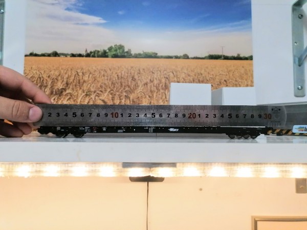

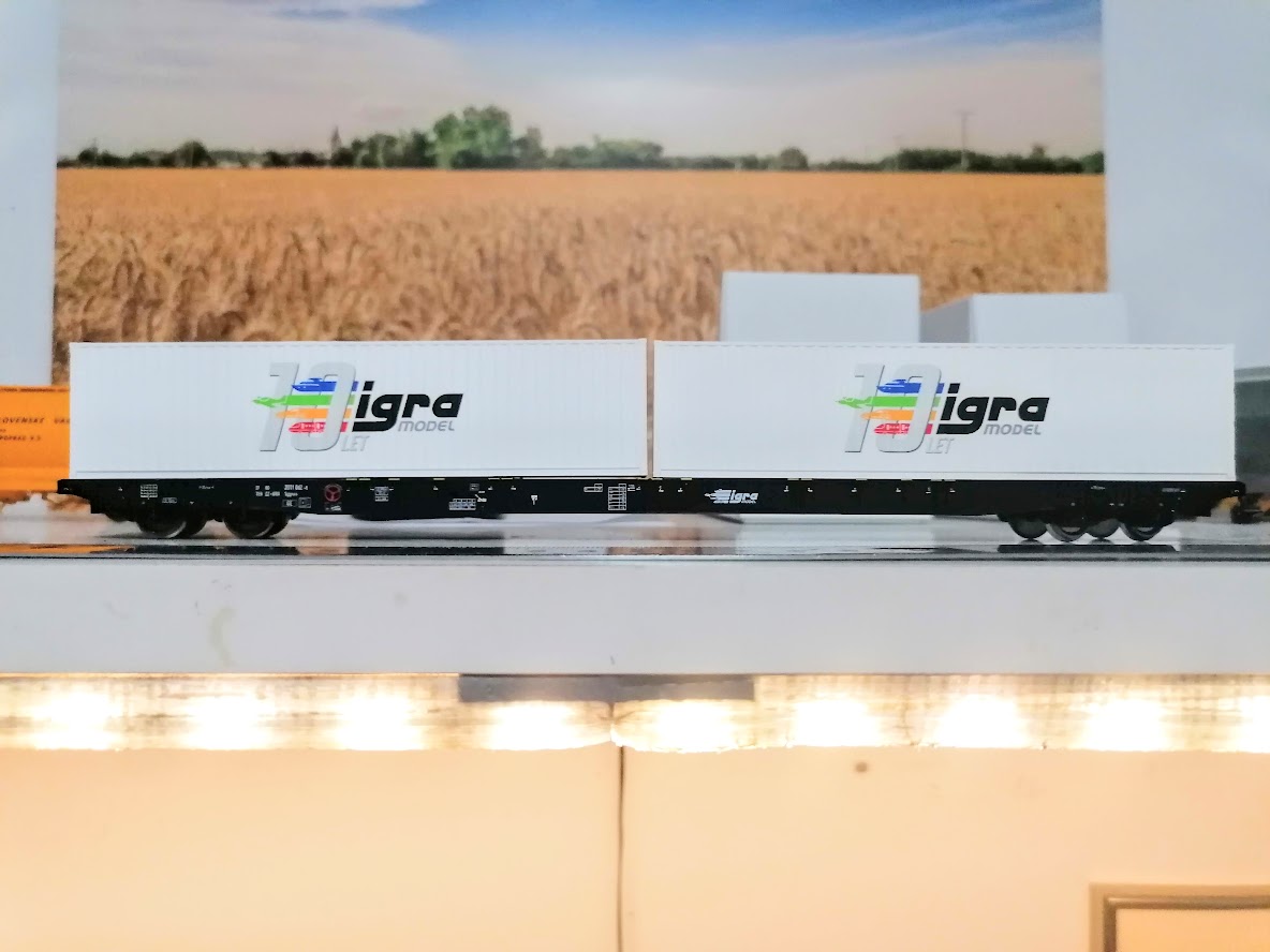

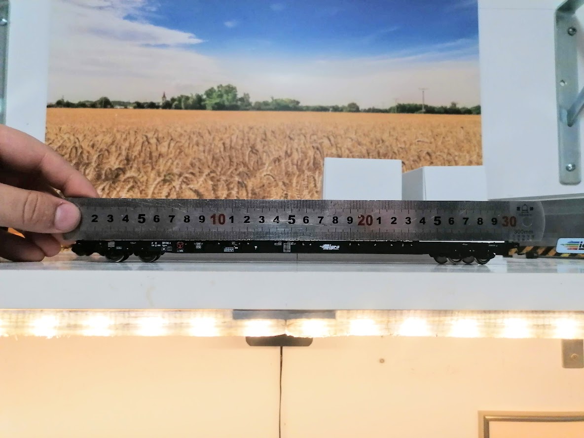

Zdravím páni. Dnes mi dorazila "novinka" od Igra k výročiu 10 rokov značky.
Objednával som 3 kusy z 100ks série pre seba aj kolegov. Konkrétne mám čísla 31, 33, 39.
Očakával som, že si Igra bude chcieť uctiť svoje výročie modelom ktorým sa predvedie, no skutočne sa predviedli...
Všetky 3 kusy sú ako banány... Nemá to zmysel reklamovať ako som zistil na svojich 3ks, podľa mňa celá séria a možno aj konštrukcia Sggnss od Igra bude mať rovnaké prehnutie. Ale aby ste sa nečudovali. Je to nechutné.
Však pokochajte sa sami. Nechápem ako to mohlo prejsť kontrolou kvality (alebo sa inšpirovali od MTB a toto oddelenie zrušili?)
Len dodám, že túto epochu VI vôbec nerobím a tak som tieto vozy mal v rukách prvý raz, len som si chcel uložiť jeden do zbierky, nepotešil ma ako som dúfal :D

Hm, není to nic moc, ale vzpomínám si, že relativně nedávno jsem kupoval podobně dlouhé plošinové vozy Roco a byly prohnuté i víc. Při lisování takto dlouhých tenkých plastových profilů zřejmě dochází při chladnutí k velkému pnutí, a předpokládám, že pokud se to nenechá ve formě pořádně vychladnout, tak to pracuje ještě po vyjmutí :?: Řešil jsem to opatrným prohnutím vozů na opačnou stranu ( ale je tam pochopitelně určité nebezpečí prasknutí ). Pokud se dá dostat do kontejnerů - mají -li třeba otevírací dvířka - a vůz je určený hlavně do vitríny - asi bych dal dovnitř kontejnerů směrem ke středu nějaká závaží a myslím si, že po nějaké době - řádově měsíců až nějakého roku - by se mohl vůz vyrovnat ..... Pokud ovšem nemá v sobě vloženou nějakou ocelovou výztuhu (závaží), která je napružená do špatného tvaru. Jen tak pro zajímavost, kolik ta legrace stála ?

šacuju kolem 1700,- a myslím že je to celý plast bez výztuhy

Model bude len v krabičke, v mojom prípade skôr len ako investícia do budúcna, pretože VI ep. nerobím. Možno ho v klube preženieme s ostatnými.
Ak sa osadia kontajnery tak sa nemôže prehnúť dostatočne opačným smerom, lebo sa do seba nakliesnia.
Naopak, skúšal som ho silou prehnúť opačne, keď som ho na plodložke pritlačil v strede a prehol sa až po podložku, ale nič to nerieši, vráti sa vždy do zlého smeru. To bude chcieť trvalo nechať prehnuté do opačného smeru.
Neviem čo stál normálne, ja mám u obchodníka 10% zľavu na všetko za obrat ale vyšiel ma na 45€ Je to nižšia cena než normálne, očakával som, že to je tým, že nemusia platiť za používanie reklamných kontajnerov napr. Evergreen...
A áno, je to celé plast, bez výstuhy a závažie sú v kontajneroch.
