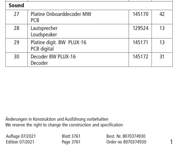

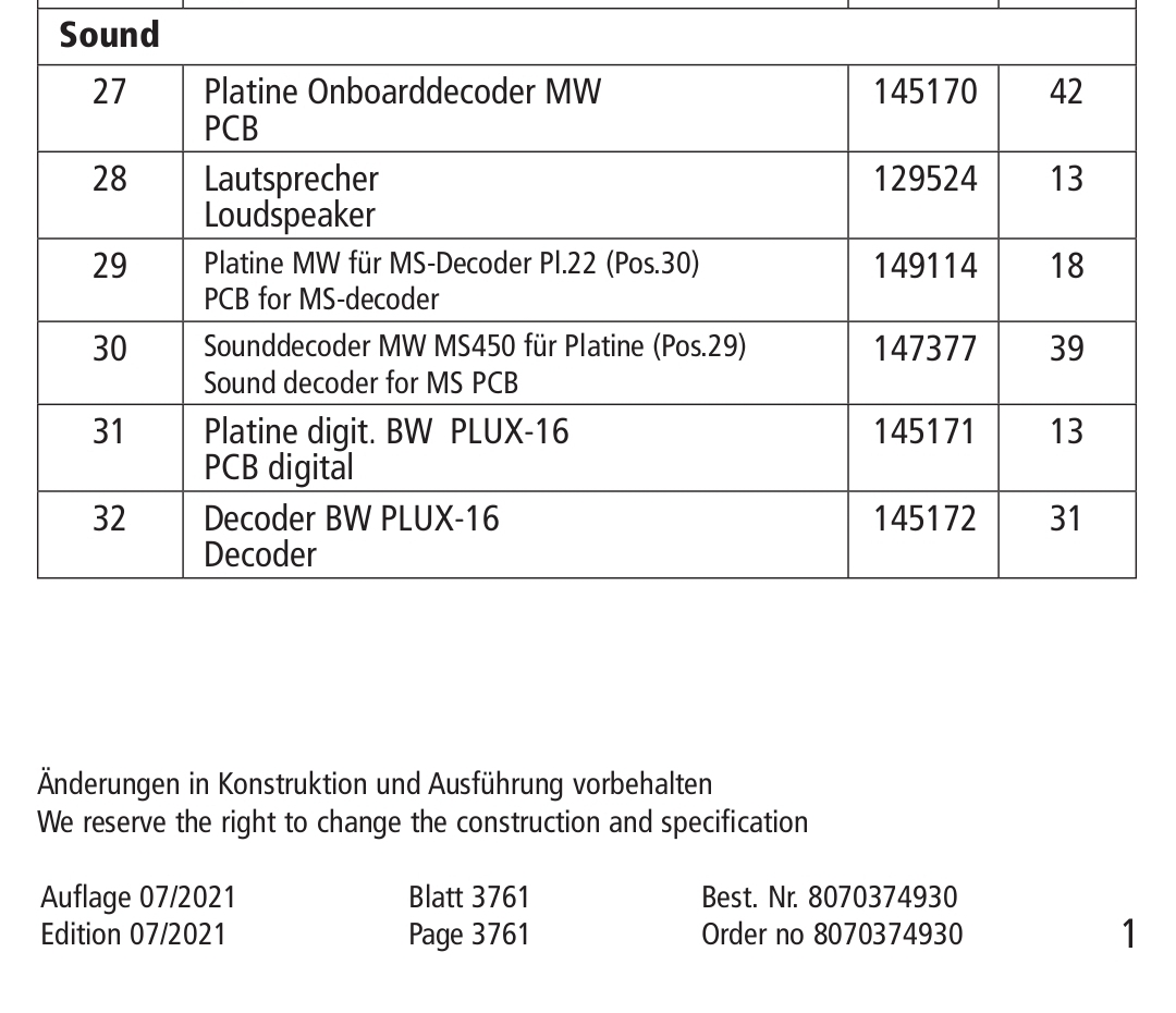

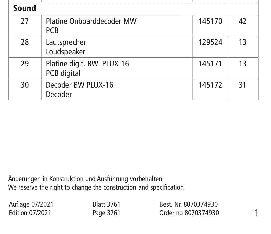

Posledný dodaný set ROCO 70375 bol z 11/2022. Dodnes však na ROCO stránke "svieti" v stave budúcich dodávok - proste nestíhajú dodávať. V rámci tohto šmírovania webu som si všimol, že zmenili dokument v ktorom sú rozpísané náhradné diely. Dátum vydania je rovnaký, avšak obsah iný. V časti venovanej zvukovej variante sú 4 položky (starý dokument) a 6 položiek (nový dokument). A v tom novom sa spomína nová doska plošných spojov PCB pre MS450P22. Teraz avizovaná "novinka" 810 ČD má zoznam náhradných dielov rovnako rozšírený na 6 položiek. Takže predpokladám, že asi ROCO/ZIMO ukončuje výrobu ON-BOARD MX dekodérov a začína vyrábať novu DPS do ktorého sa zastrčí MS450P22. Fakt by ma zaujímalo ako to priestorovo zvládli.
Pokiaľ bude niekto mať čerstvo dodaný zvukový motorák, ocenil by som foto "vnútorností" :mrgreen:
Starý zoznam ND
Nový zoznam ND

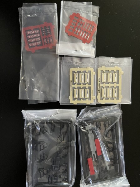

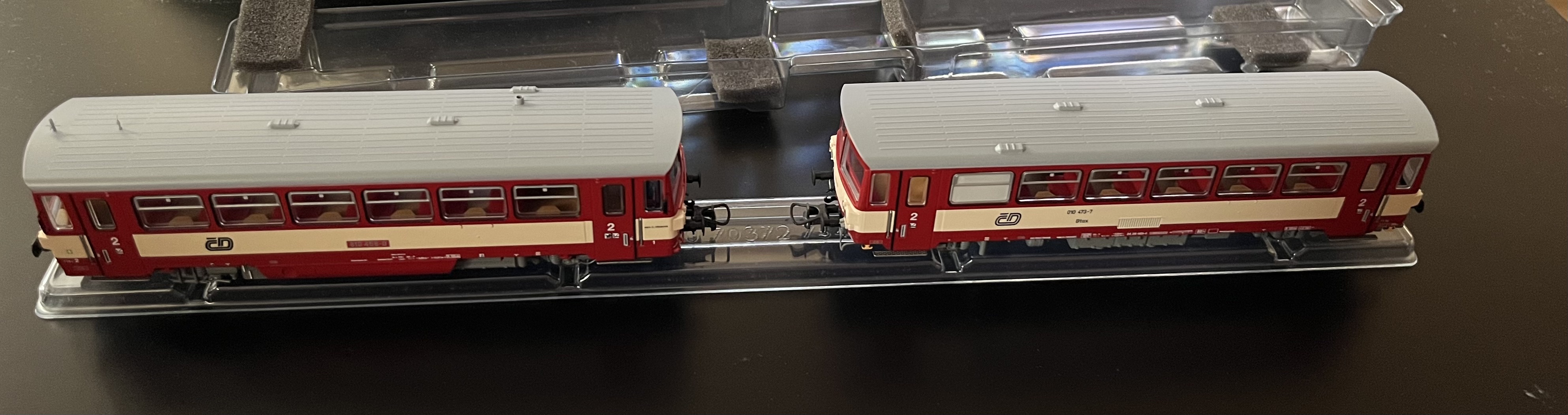

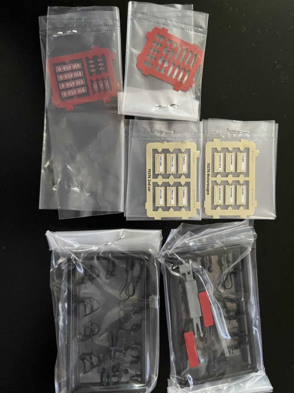

Tak jsem se dočkal a 810 je doma... Kvalitní fotky nechám na jiných, celkový dojem je super..Hádám že kvalita zpracování je stejná jako u předchozích i budoucích verzích
Pro případné zájemce přidám foto doplňků:

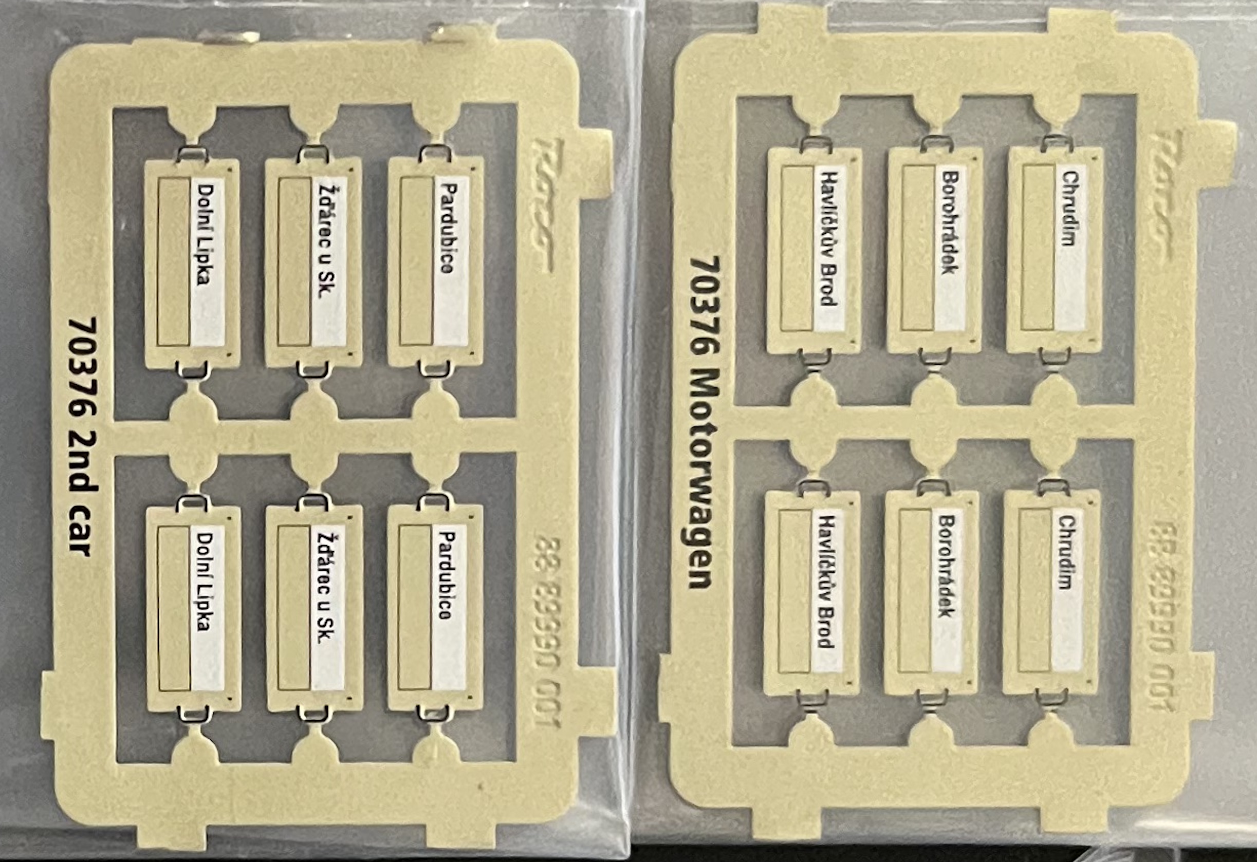

A detail tabulek:
StandaR
Příspěvky: 788
Bydliště: Brno-Jih
Re: M152.0/810 + Blm/Baafx/010/Btax ROCO
Příspěvekod Stanin » úte 22 srp, 2023 8:07 am
Pěkný, já mám objednanou zvukovou verzi, tak ještě musím čekat. Cedule "Žďárec u Sk." se ti hodí do Čachnova. :) Možná i ty Pardubice, ale přímák si tam pamatuju spíš v podání Regionovy.
Stanin
Příspěvky: 571
Příspěvekod Ivan » ned 27 srp, 2023 11:34 am
Teda ta různorodost tabulek je super :wink:, to jako TTčkař docela koukám.
