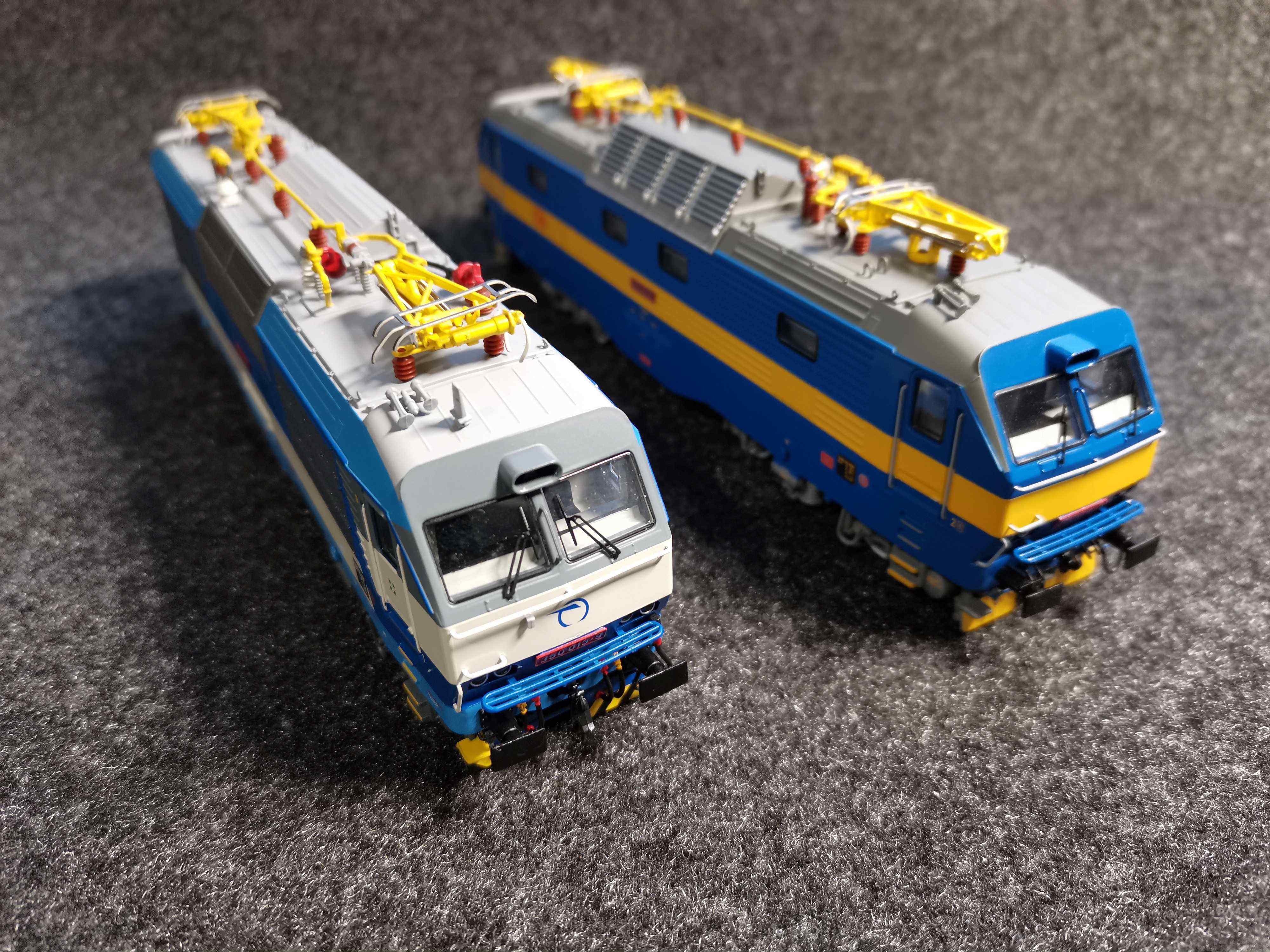

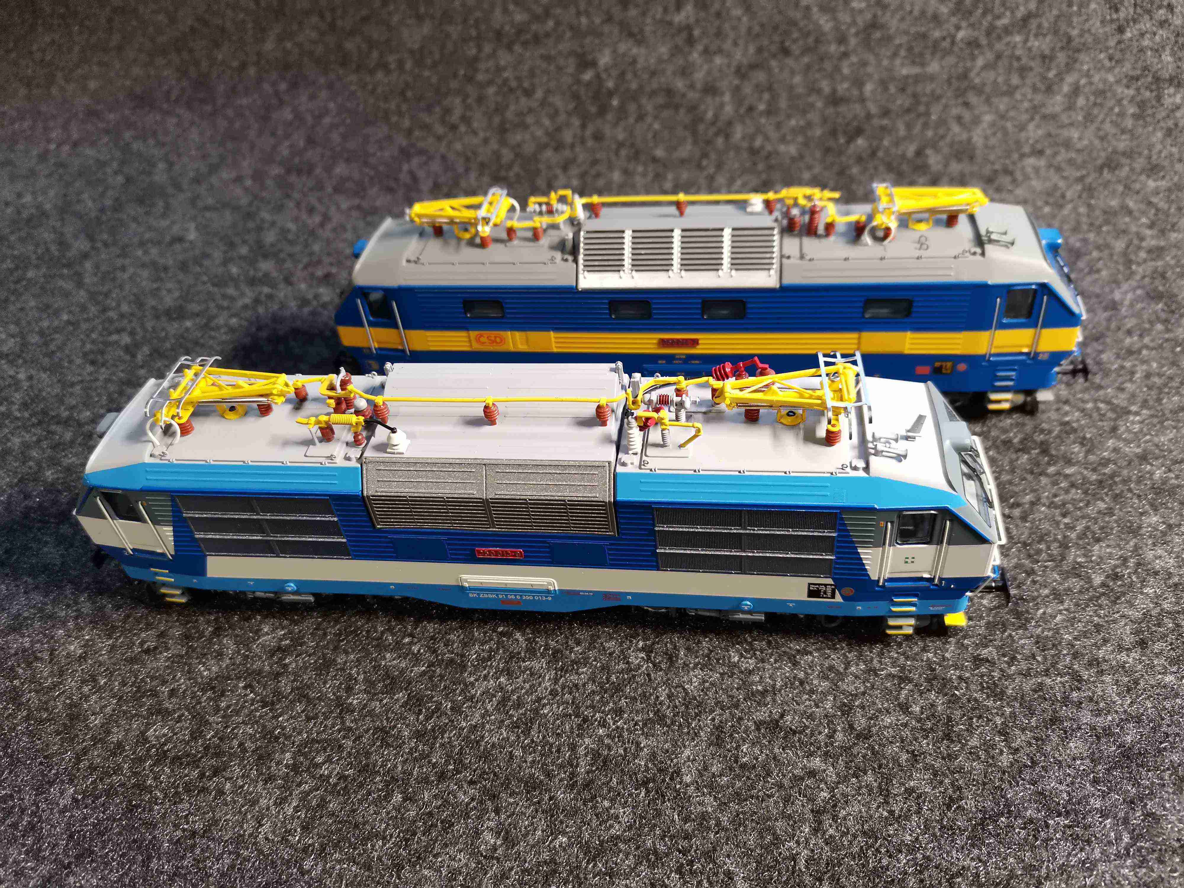

Příspěvekod julius.chabada » pát 06 pro, 2024 2:13 pm
Gorily sú doma. Povrchová úprava veľmi dobrá, až na jednu malú chybičku u kakadu, voľným okom takmer nepostrehnuteľnú. Kvalita montáže u modrej ČSD veľmi dobrá, u kakadu ZSSK zlomené obidve spojky kúrenia a jedna vzduchová hadica. Nič, čo by som si nevedel vymeniť, zásobu týchto dielov mám doma dostatočnú, ale predsa, je to nový model... Čitateľnosť popisov výborná.
Proporcie nehodnotím, o tom tu už bolo popísané dosť. Ako budú jazdiť uvidím po osadení dekodérov.
Rýchle fotky z mobilu.

Příspěvekod Deathlosopher » pát 06 pro, 2024 4:09 pm
julius.chabada píše:Gorily sú doma. Povrchová úprava veľmi dobrá, až na jednu malú chybičku u kakadu, voľným okom takmer nepostrehnuteľnú. Kvalita montáže u modrej ČSD veľmi dobrá, u kakadu ZSSK zlomené obidve spojky kúrenia a jedna vzduchová hadica. Nič, čo by som si nevedel vymeniť, zásobu týchto dielov mám doma dostatočnú, ale predsa, je to nový model... Čitateľnosť popisov výborná.
Zdravím. Evidentně tu ,,Kakadu" někdo rozebíral po konečné montáži (otázkou je kdo). Ono totiž tyto lokomotivy rozdělat bez polámání těch zmíněných spojek topení je téměř nemožné. Ti blbouni to lepí na obou stranách. :cry:
