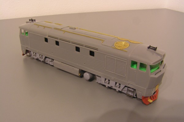

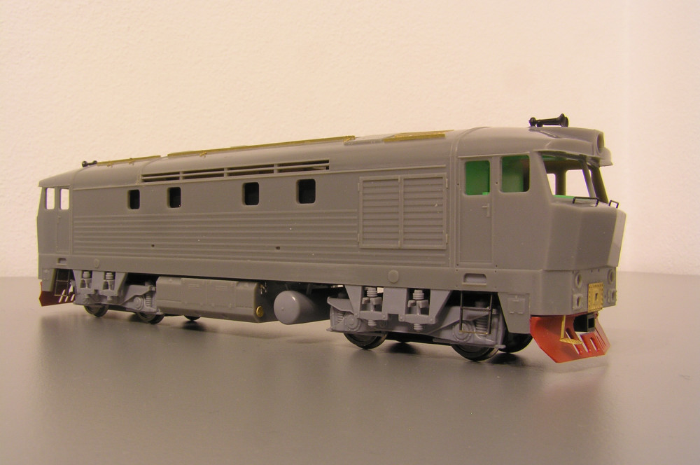

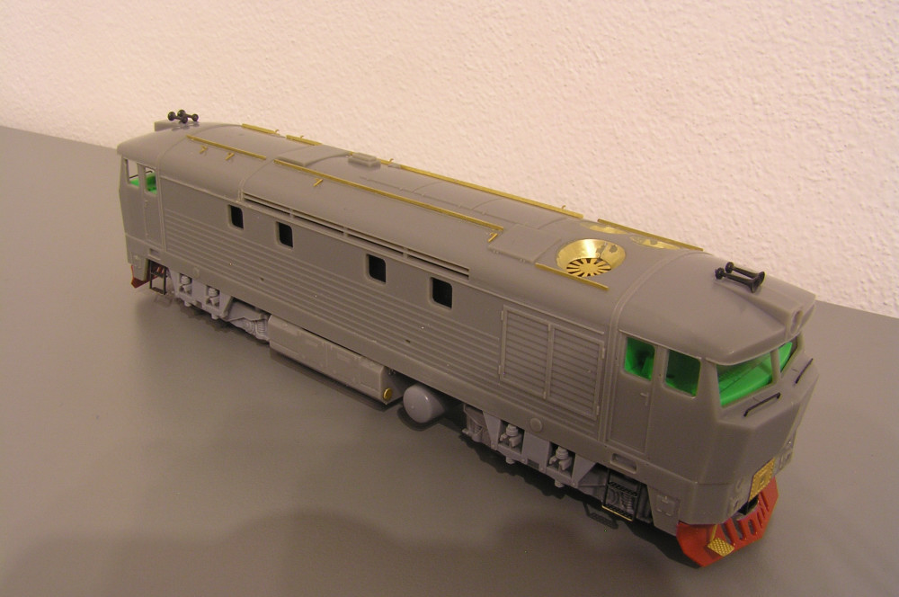

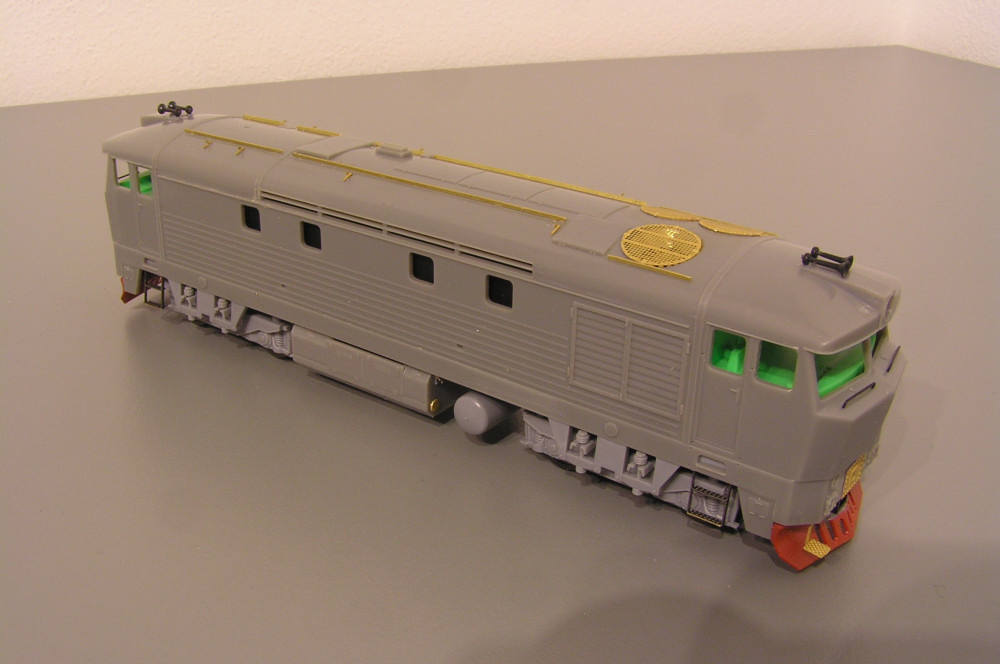

Příspěvekod TomBart » čtv 21 úno, 2013 9:18 pm
Tuning albín MTB HO
© kajin

Příspěvekod t6791225 » čtv 21 úno, 2013 9:35 pm
Moc pěkná práce, takhle by to mělo vypadat z výroby... Přitom stačí tak málo...

Příspěvekod TTmili » čtv 21 úno, 2013 10:06 pm
Vím, budu za hnidopicha a kdesi cosi, stejně tak vím že kritizovat umí každý, ale nedá mi to. Copak nějaká bardotka měla přípravu pro automatické spřahlo. Tuším že poprvé se příprava na automatické spřahlo objevila na rámu 13-tého brejlovce. A u bardotek nebyla tuším vůbec na zádné, takže velký plech kryjící díru a pojímající hák se šroubovkou je pro bardotku blbost. Ale třeba se pletu, nevím.
Jinak pěkná čistá práce, sám albína mám, ale jen kvůli barevné kombinaci, ne pro úpravy (ač by se dělali dobře).

Příspěvekod George V. » pát 22 úno, 2013 4:58 am
TTmili píše:Vím, budu za hnidopicha a kdesi cosi, stejně tak vím že kritizovat umí každý, ale nedá mi to. Copak nějaká bardotka měla přípravu pro automatické spřahlo. Tuším že poprvé se příprava na automatické spřahlo objevila na rámu 13-tého brejlovce. A u bardotek nebyla tuším vůbec na zádné, takže velký plech kryjící díru a pojímající hák se šroubovkou je pro bardotku blbost. Ale třeba se pletu, nevím.
...jsem stejného názoru, také o žádné takové nevím.

Příspěvekod TomBart » pát 22 úno, 2013 6:15 am
pánové, doplňte si znalosti. Tak mimo zase nejsem abych tam dal šachtu aniž bych věděl co dělám.........
....takže, kvíz, kterápak to asi bude zamračená, co? ........velká nápověda: ke konci provozu měla atypický nátěr, ale nebyla jediná

Příspěvekod George V. » pát 22 úno, 2013 7:30 am
...mohlo by být blíže specifikováno období, kdy dojezdila (a ještě, jestli to byla 749 nebo 751)?
P.S. Pokud to ještě nemáš stříknutý, tak bych doporučil zabrousit "okapy" na čelech střech kabin (pokud se tedy opravdu jedná o II. serii :) )

Příspěvekod TomBart » pát 22 úno, 2013 8:37 am
dojezdila jako jedna z posledních, tedy možná uplně poslední v tom nátěru. 751, protože žádná 749 ten plech myslím neměla :D
stříknutý to ještě není, ještě to není připravené. dal jsem to sem jenom kvuli těm leptům

Příspěvekod George V. » pát 22 úno, 2013 8:51 am
...že by to byla 751.089? To je ale 1. serie, takže jiná madla a dva vzduchojemy!!!
http://www.zelpage.cz/fotogalerie/big/751667.jpg
