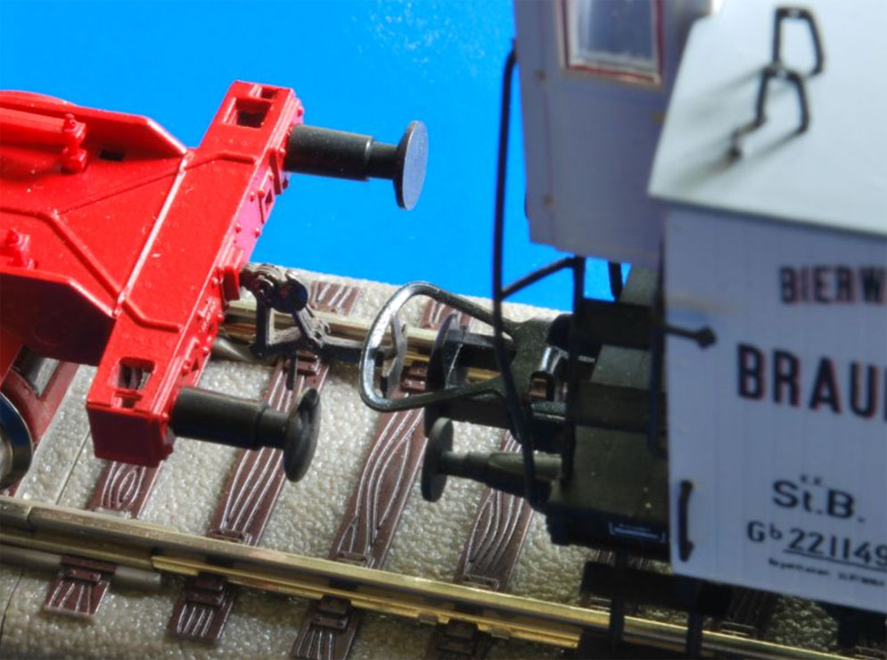

Dávali jste někdo tento hák popřípadě podobné spřáho od Petra Berky na předek?
https://www.berka.biz/p/trmenove-sprahlo/

Zdenek Valter píše:Dávali jste někdo tento hák popřípadě podobné spřáho od Petra Berky na předek?
To je asi aj rovnaký lept ako ponúkal kedysi Tomek.
Toto tam mám aj ja.
https://ostramo.parostroj.net/clanky/lepty/lepty.html
Rozdiel je minimálny, ak vôbec.
Příspěvky: 1747

Jak jsi ten hák fixoval a jak jsi ten původní vyndal?

Zdenek Valter píše:Jak jsi ten hák fixoval a jak jsi ten původní vyndal?
Pôvodný som chcel vytiahnuť ale je nalepený, tak som ho pri tom vyťahovaní zlomil a musel som ho odvŕtať.
Nový som obrúsil na správnu veľkosť, vsunul som ho tam a poistil aj sekundovým lepidlom.
Jo ten hák tam tedy drží festovně!!
Zkoušel jsem ho vytáhnout silou, ale to mi prasklo očko na šroubku čelníku zespodu.

Jestli chcete s lok. za přední spřáhlo tahat vozy doporučuji řešení jipol57. Já jsem také zkusil použít hák z leptu nevím už od jakého výrobce, ale jezdit se s tím nedá protože v obloucích čelo lok. vybočuje. Nechal jsem si udělat spřáhlo dle jipol57, které funguje skvěle. Finální spřáhlo, které mám nyní osazeno jsem nechal vyrobit o kousek kratší aby vozy byly co možná nejblíže.

z.rj píše:Jestli chcete s lok. za přední spřáhlo tahat vozy doporučuji řešení jipol57. Já jsem také zkusil použít hák z leptu nevím už od jakého výrobce, ale jezdit se s tím nedá protože v obloucích čelo lok. vybočuje. Nechal jsem si udělat spřáhlo dle jipol57, které funguje skvěle. Finální spřáhlo, které mám nyní osazeno jsem nechal vyrobit o kousek kratší aby vozy byly co možná nejblíže.
No pravda je ta, že ten hák či spřáhlo do Petra Berky není vhodné pro každé kolejiště, ale to není můj případ.
