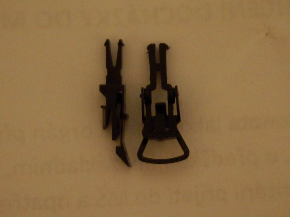

Dobrý den, měl bych dotaz ke spřáhlům u modelů od LS Models. Pořídil jsem si v minulých dnech dva modely rychlíkových vozů od LS Models a při osazování originálních očkových spřáhel mě zarazila jedna věc. U jiných výrobců (Roco, ACME, ...) zajede spřáhlo do šachty tak, že osazená hlava spřáhla se opře o přední čelo šachty, přičemž upevňovací "zobáčky" vylezou na zadní straně šachty a roztáhnou se (s jemným "cvaknutím"). Tím je spřáhlo fixováno v obou směrech, pro jeho případnou demontáž je nutné na zadní straně ty zobáčky stlačit a spřáhlo vysunout dopředu. U obou modelů LS Models jsem při zasouvání do šachty narazil na odpor, takže osazená hlava spřáhla má ještě tak aspoň 2 mm k čelu šachty, na zadní stranu šachty není moc dobře vidět, ale připadá mi, že zobáčky jsou ještě uvnitř šachty. Mám strach použít nějaké násilí, abych tu kinematiku nějak neulomil, mohl by mi někdo sdělit svoji zkušenost, zda u modelů LS Models je toto správná poloha spřáhla (pokud ano, znamená to, že uvnitř šachty je ještě nějaké osazení, které umožni se zobáčkům roztáhnout, aby se spřáhlo nevytahovalo?)

Já jsem narazil na podobnou nectnost u kinematik od Igramodel a na vině byl otřep na konci šachty, takže zobáčky neprošly skrz. Kinematiku jsem měl venku a otřep jsem odstranil tak, že jsem hranu zlehka (když se to přežene, spřáhlo by nemuselo držet) srazil skalpelem. Zkus se podívat zepředu na díru do šachty, jestli tam na konci není nějaká překážka. Průřez by měl být čistý obdélník.

Tak jsem se díval za pořádného světla: Průřez je sice čistý obdélník, ale před jeho zadním koncem je po obou stranách drážka, do které zobáčky zapadnou ještě dřív, než vylezou ven. Dostat spřáhlo dál tlakem se mi nedaří ani za přidržení kinematiky proti směru zasouvání, a to ani po lehkém zabroušení zobáčku na původním spřáhle, a dokonce ani při použití spřáhla Roco, které má zobáčky o něco subtilnější. Vzhledem k tomu, že se spřáhla v této pozici tahem poměrně snadno opět vysouvají, usuzuju, že to asi není správná konečná poloha, ale muset kvůli montáži spřáhla rozebírat vůz bezmála za 2000, to mi teda rozum nebere...

Ono to možná bude záměrně právě proto, aby se očková spřáhla nemusela zasouvat až nadoraz. Ono jak známo kulisa ve spojení s očkovým spřáhlem nefungují, tak aby na menších poloměrech nedocházelo k zaháknutí nárazníků.

Vzhledem k tomu, že část spřáhla, která zapadá do šachty, je principiálně stejná u očkových i krátkých spřáhel (např. Roco očkové a krátké mají úplně stejný konec do šachty), sedělo by takto špatně v šachtě i krátké spřáhlo. Konkrétně konec Roco sedí tak špatně, že se doslova viklá, a nedokážu si představit, že by takto šlo provozovat model na kolejišti.

To právě ne, je to jak píše jirkan. Očková spřáhla jsou u vozů LS models skutečně kratší, zapadají už v šachtě. Kinematika není koncipovaná pro očkové spřáhlo a pokud mají i takto dlouhé rychlíkové vozy projíždět menší poloměry, tak je trochu vysunutější než krátké spřáhlo. Přikládám porovnání hlavice krátkého spřáhla ROCO s očkovým spřáhlem ze setu 49170. Vozy z tohoto setu podle manuálu projiždějí 450 mm, s plnou výbavou spodku 620 mm.
