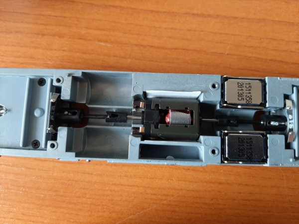

To samé bolu u mňa. Vybral som motor. Odstrojený motorček hrkoce na voľnobehu ako čert. Modely ROCO mám rád, ale čo dali toto za motor do toho modelu....nemam slov!!!

Tak jsem zkusil osadit zde zmíněný motorek Mabuchi z Číny. Padne tam úplně přesně, jak se říká -jak prdel na hrnec. Bylo potřeba vyřešit přívod proudu, má vývody z boku. Nicméně tento motorek je ještě větší 'žentour' než originál. Sice nechytá takovou tu rezonanci, při které se originál rozhlučí, ale celkově jeho chod je mnohem hlučnější.

aaaa jeje... mam doma 2 ks toho motorku, taky se na to chystam.. strasne se mi to nechce... jsem nasranej na to ROCO... :) chtel jsem vytisknou na 3D tiskarne jeste nejake vystuzeni toho motorku - je nepatrne mensi.. tak zkusime dalsi z aliexpressu no...

dal som si námahu rozkuchal tento "vydarený zázrak" od ROCO a natočil video, motor je napájaný laboratórnym stabilizovaným zdrojom s maximálne vyfiltrovaným prúdom v rozsahu od 5 do 19 Voltov. TEN KOMUTÁTOR KUR.A ŘVE JAK KRÁVA. :lol:
Potvrdzujem tiež obe spomínané čínske náhrady sú detto to isté... Akurát nerozumiem jednej veci načo sa ideme hrať na 16bitovú kvalitu zvuku , keď tiché 5pótové motory sa idú meniť za tieto trojpólové sračky s obmedzenou životnosťou...
Jediné schodné riešenie vidím osadiť Maxxon motor i keď bude za úplne iný peniaz, neoplatí sa to ani reklamovať ROCU oni tam totiž nemajú čo iné dať.
