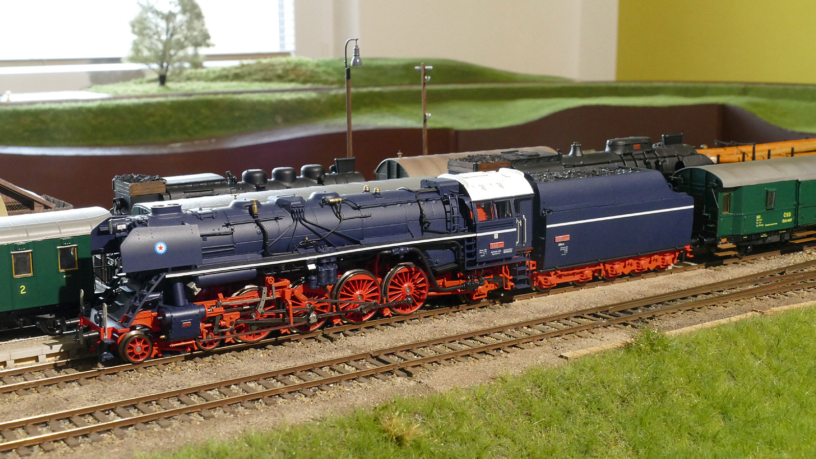

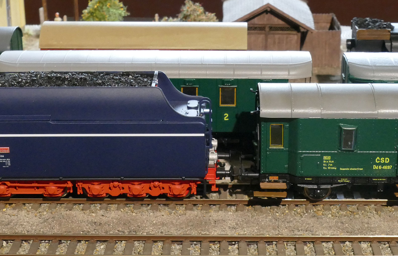

Já jsem mimo úprav zvuků pomocí JMRI řešil zatím jen přemístění pružnice u zadního běhounu z "vystrčené" polohy pod budkou, kde dost kazila pohled na lokomotivu. Byla přemístěna na podvozek, sice o asi o jeden mm níže než by měly být, protože pak by již došlo k zachytávání o jiné díly. Pod budkou odstraněny držáky na kterých byla nasunuta. Armatury pod budkou na obou stranách lokomotivy zatlačeny pod budkou - už neční do profilu. Takto vyhovuje do poloměru 600 mm včetně zkrácené vzdálenosti mezi budkou a tendrem. Vzhledem k obrovské mezeře mezi tendrem a prvním vozem, byl do šachty zasunut upravený "hák" od spřáhla KMB, jeho čelní plocha je zarovno s nárazníky. Protože používám pouze třmenová spřáhla je takto zkrácená vzdálenost mezi tendrem a lokomotivou na rozumnou míru. Stejně mám řešeno u 464.0 od Albatros model.

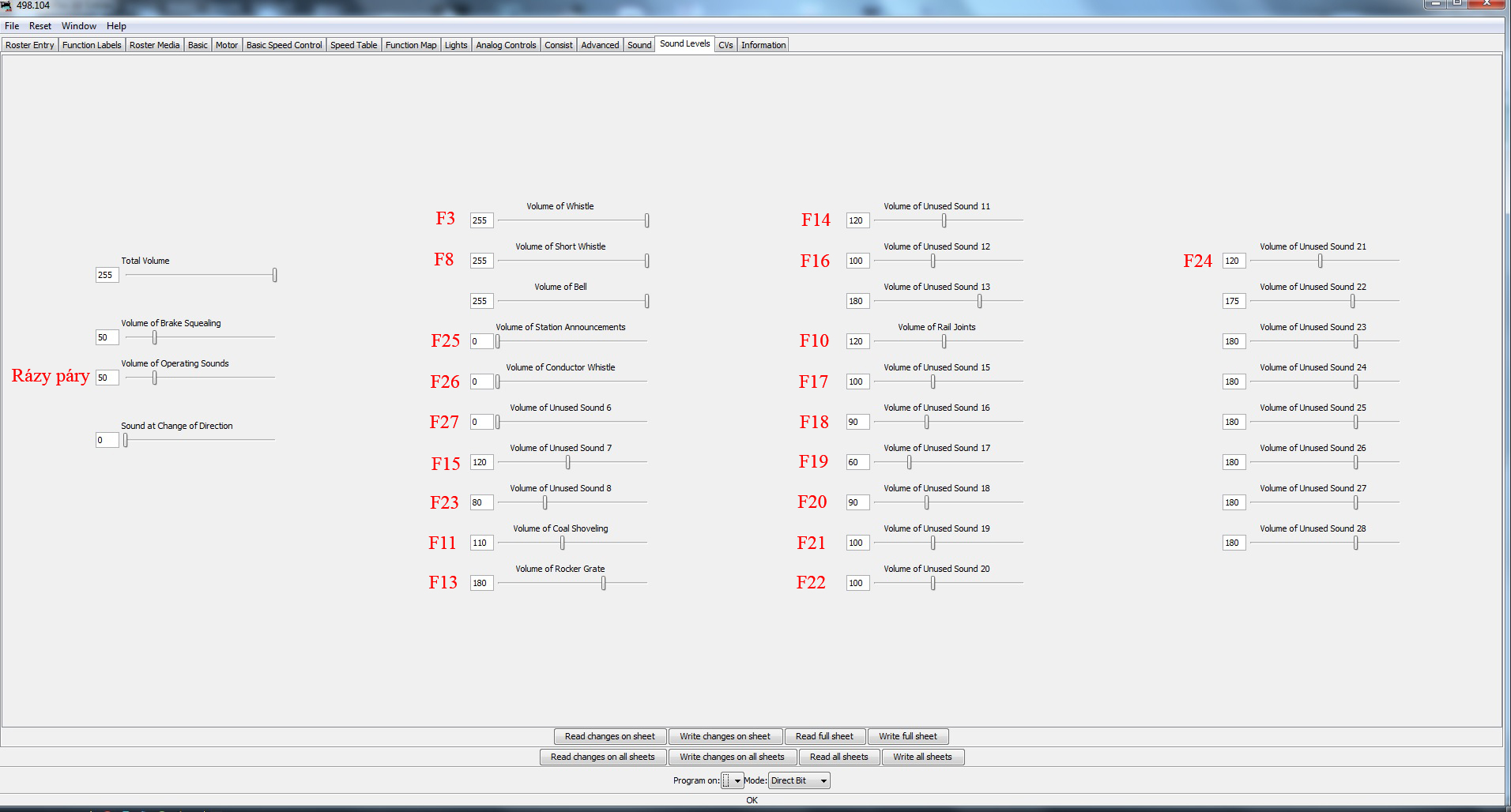

Nestíhal som to sem pridať skôr, mali sme stretnutie počas ktorého som sa snažil vyriešiť tichú dlhú aj krátku trúbu, čo sa mi moc nepodarilo, ale aspoň som objavil jednotlivé funkčné tlačítka na ktorých sú jednotlivé zvuky, prikladám obrázok kde je teda čo schované.
Asi pristúpim k výmene reproduktora ktorý mi umožní dostatočné hlasité jazdné zvuky ale aj dostatočne hlasnú trúbu.
