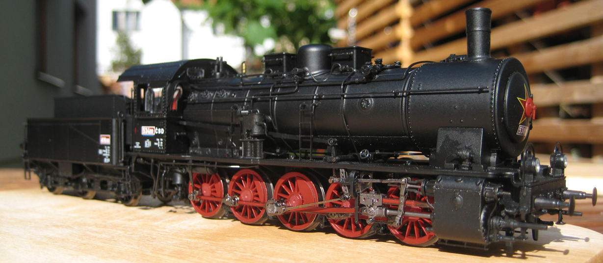

.... nakonec jsem to nevydržel a model pořídil. ...........a když se řekne A, tak tedy i B:

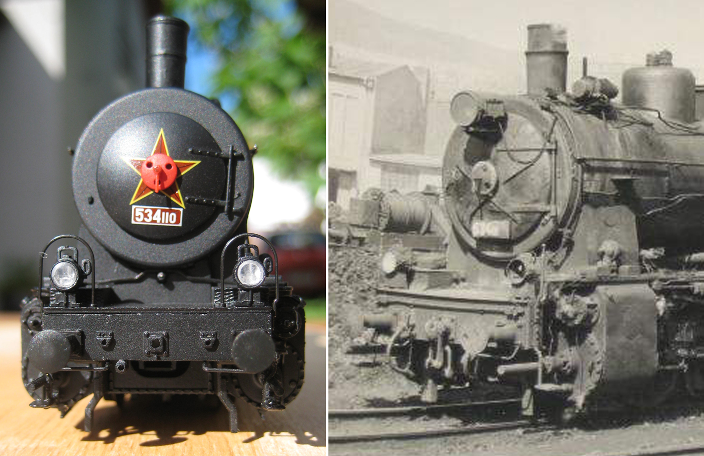

Vrata dýmnice samozřejmě vypadají blbě, na tom se nic nemění. Zamrzelo to dost, je to prvek, který z toho na první pohled dělá mašinu, která sem patří.
Ale měla by jít nedestruktivně nahradit - alespoň po první obhlídce mám ten dojem. Navíc jako vždy, na foto jsou nedostatky vždycky vidět víc.
Rád bych si to upravil a doplnil reflektor, který se pokusím chytit k vratům samo domo a celek vsunu do dutiny po vyndaných vratech - čili to bude chtít čep o průměry dutiny v čele dýmnice. Podle téhle teorie bych model neměl nijak poškodit. Uvidíme.
Z čela je vidět, že vrata budou snad jen zasunuta, i kvůli tomu pootočení.
Z boku je "cejtit" škvíra. Jestli jste to někdo rozebral, dejte vědět, jestli je to přilepený. Já se k tomu hned tak nedostanu.
Jestli jednou dojde i na ventily, madla, turbo, světla aj. se uvidí. Třeba koupím ještě jednu - to už bude třeba "říznout". Ale co jsem si prohlížel ostatní mutace, třeba francouzskou - jsou na tom stejně.
A co si budu nalhávat, čas není a pokud budu na sebe přísný, moc bych toho k ježdění neměl.

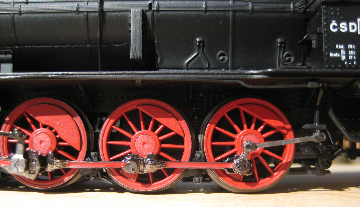

Jinak je to krásný model, krásné je provedení pojezdu a nízké okolky to jen korunují. Co na fotkách není moc patrné, je fajn odstín červené barvy pojezdu (sám bych se klonil spíš k černé).
Konečně je použita tmavá méně výrazná barva - není to německá signální. Asi opravdu podle předaného podkladu.
Drobné mínus jsou otvory v ochozu pro nepoužité prvky konkrétní verze (vzduchové jímky aj.). Vypadá to, že něco chybí, ale nijak zásadně to neruší.
Zaujalo mě, že se tentokrát nekonají odpružené nárazníky.
Četl jsem to tady po sobě a nerad bych vyvolal dojem, že model jako takový je nějaký průser. Naopak.
Výborná je tentokrát i kompletace a povrchová úprava.

Díky za zprávu. Můžeš prosím šuplerou ověřit, co tentokrát myslela BRAWA pojmem nízké okolky? U 413.0 je to bohužel skoro 0.8 mm, naopak 422.0 má RP25. Podle MIBA 07/17 by to mělo být 0,7 mm, což by ještě všude prošlo.

U 1 a 5 spřažené (krajní nápravy) mi vychází 0,845 mm, u vnitřních bude RP25 - tam se se šuplerou nedokážu dostat. Ale jsou viditelně menší.

Vnitřní jsou 0,575, bez záruky :)

Ty dýmniční dveře by mohly udělat pro nás třeba na 3D tiskárně, když je to teda pár set kusů!??

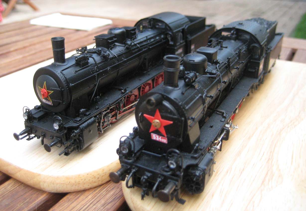

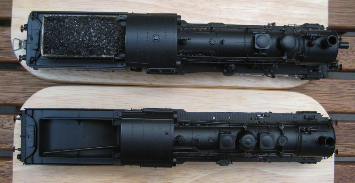

----ještě dodám na závěr C:
Porovnal jsem model G10 Brawa s provedením ROCO (mám verzi upravenou Xenia model - ještě bez přípravy na digital někdy kolem roku 2005).
Z porovnání je vidět, že provedení kotle, kvalita provedení, detaily armatur a ostatní bižuterie, celkové rozměry, tvary základních částí si u mnohem staršího modelu ROCO s novinkou Brawa vůbec nezadá.
Dokonce jsou podle mne některé prvky i lepší, například provedení předního čelníku.
V každém případě při postavení obou modelů vedle sebe není dojem, že jeden z nich je chudší bráška.
Modely se liší polohou parojemu a počtem písečníků, nevadí mi tedy vlastnictví obou modelů, jde o dvě verze jednoho typu, což je fajn.
Rozdíl je ovšem u pojezdu - tady Brawa výrazně vede, a je to koneckonců hlavní důvod, proč jsem model nakonec pořídil. Nic mi u parních mašin nevadí tolik, jako obří okolky, dokonale decimují dojem i z jinak dobrých modelů. V tomhle případě jde o starý pojezd ROCO a zdaleka to není tak blbý, jako u mnohem novější ventilovky, ale přesto. Další předností Brawy je koncepce pohonu v mašině (ROCO v tendru), a výrazně lepší modelování prostoru a vnitřku pojezdu pod válcovým kotlem.
U modelu ROCO jsou osazena vrata dýmnice - pravděpodobně BV model a ze srovnání je vidět, jak moc to modelu pomůže. (reflektor u ROCA přijde nahradit - to se opravdu nepovedlo :? ).
Howg, modely strčím do vitriny a dál se jimi budu zaobírat v zimě :)

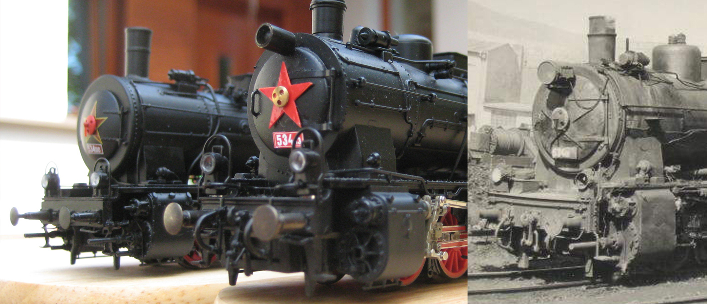

Dýmnice porovnání

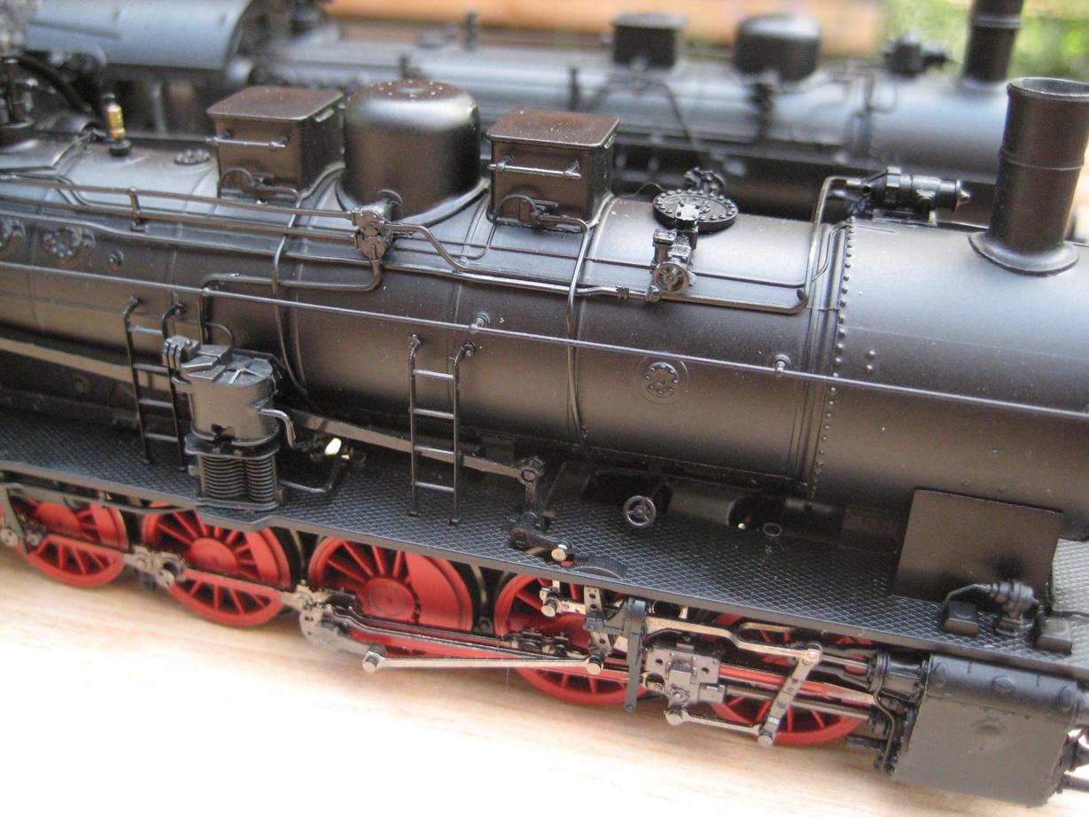

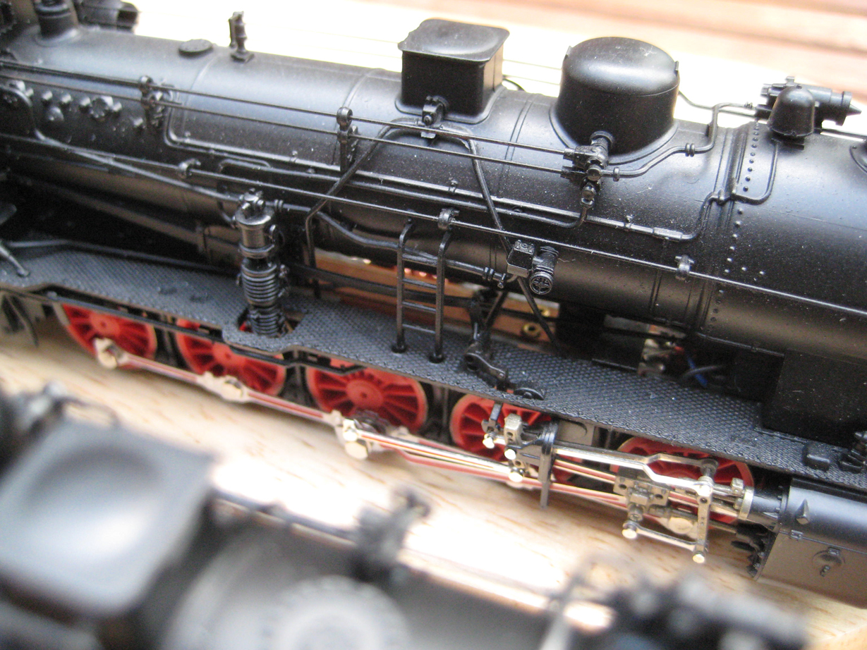

Porovnání detailů
Brawa:
ROCO:

Podle mě docela nic moc. Zábradladlí, schůdky vše nakřivo. A zábradlí budky by mělo být černé...

Tak za mne by měla být budka v barvě kotle.

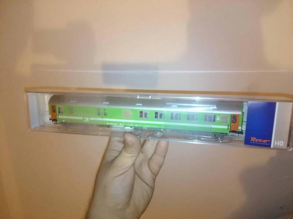

Neviete kedy už Roco konečne pustí do predaja zelené Adidasi?
