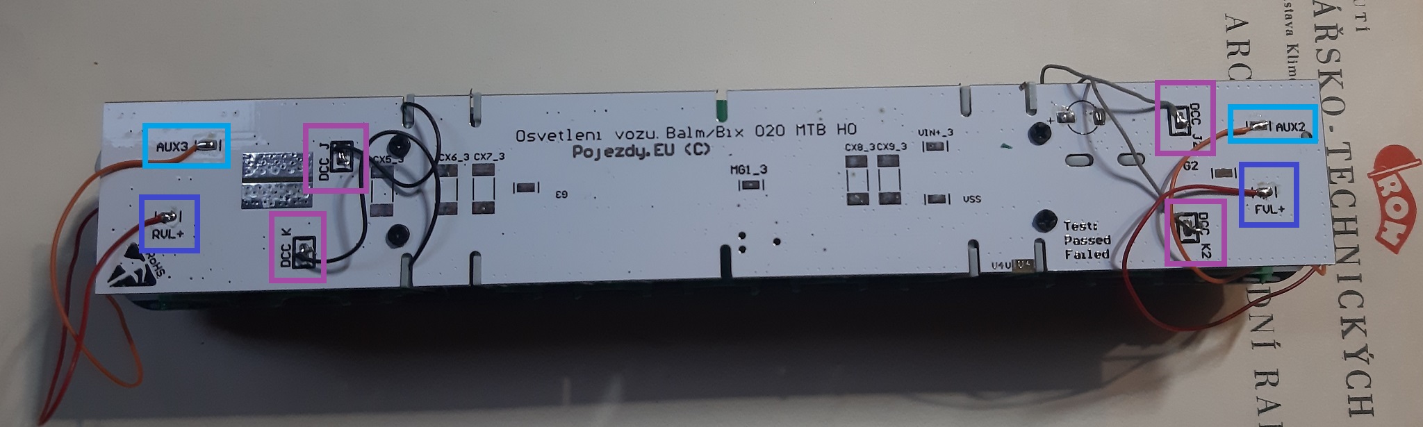

Ono tam toho moc neni - pajeci plosky DCC J a DCC K jsou urcene pro privody od sberacu, FVL+/RVL+ jsou plus poly pro čelní osvětlení, AUX2 a AUX3 jsou mínus poly pro osvětlení.
Výchozí adresa 3 ve standardním CV.

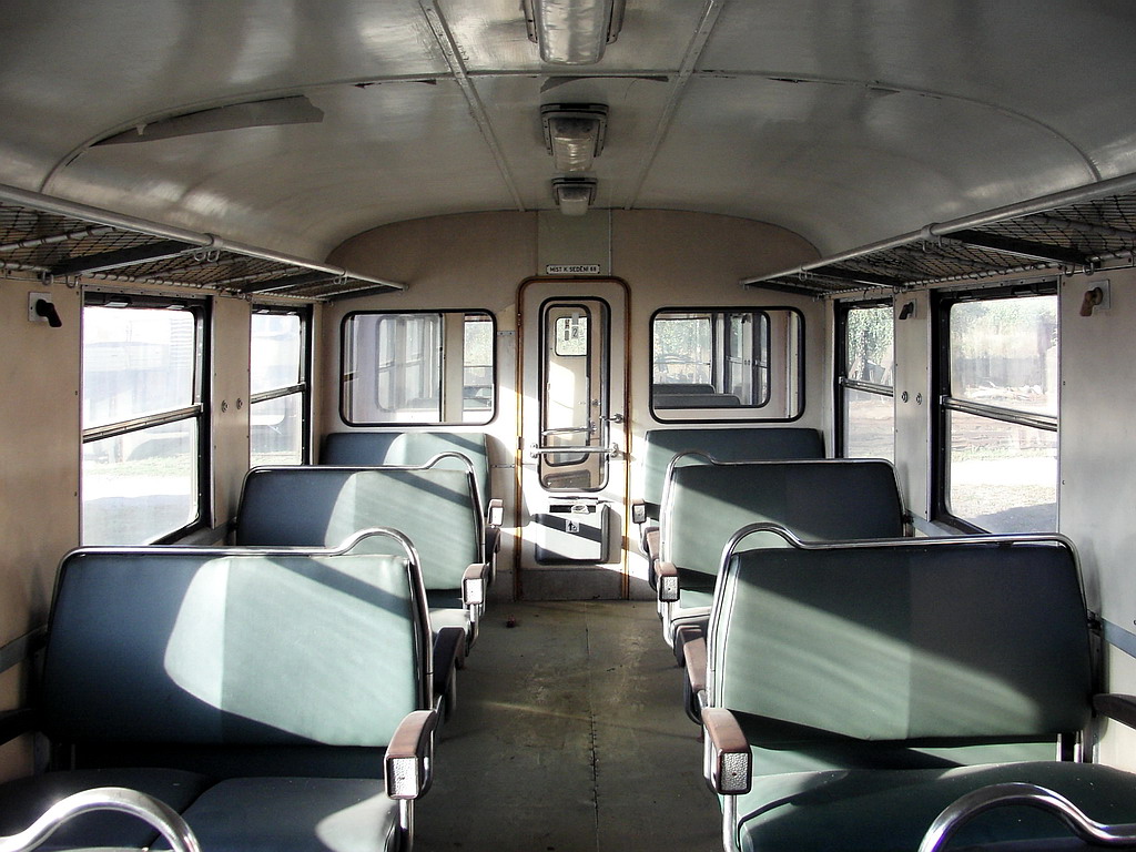

Osvětlení .... :oops:
Dekodér podporuje následující funkce :
- ovládání okruhu vnitřních LED (jedna nad každým oknem)
ALE tento vůz měl světla -
původ obrázku - www.vlaky.net
pouze takto jak je na snímku !!!!!! Tak proč zase paskvil. :?: :?: :roll: :roll:

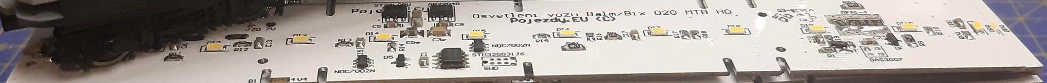

To Vysočina: Můžu prosím vědět, na co přesně reaguje ten tvůj rozhořčený příspěvek ? Díky za tu přiloženou pěknou fotku interiéru vozu, ale na fotce od vvittyho na předchozí stránce je hromada tištěných spojů s osvětlením, kde led diody tvoří podélnou řadu uprostřed tištěného spoje stejně tak, jako osvětlovací tělesa na tvé fotce. Přehlédl jsem něco ? :|

Čouda píše:Perfektní počin! Už mám DPS doma. Kdypak bychom mohli očekávat nějaký návod k instalaci a popis programování dekoderu? Děkuju.
Navod pro instalaci je v produktove strance na odkazu nize. Pripadne komentare pokud narazite na nejakou tezkost uvitam, nemusim prijit na vse ...
https://pojezdy.eu/cs/h0-osvetleni-inte ... nalog.html
Navod pro nastaveni CV bude do nedele, ale v zasade je identicky s dekoderem pro patrove vozy Bp903. Stejný dekodér, jen jinak přiřazené okruhy.
Fialova DCC z koleji, modra tmava je plus pol celniho osvetleni, svetla minus pol tehoz - ten ma vyvod pro pripojeni na kazde strane čelní DPS.

Děkuji za pěkný snímek interiéru, mě to tedy přijde shodné s rozmístěním LED na desce. Já v tom vozu strávil poměrně dost času. Návrh na výstižnější formulaci rád uvítám. Když se na vůz dívám z boku tak tam tedy nad každým oknem jednu LED vidím ....

vvitty píše:Návrh na výstižnější formulaci rád uvítám.
Ahoj, možná něco na způsob "jedna LED na stropě (uprostřed) mezi každou protilehlou dvojicí oken"
