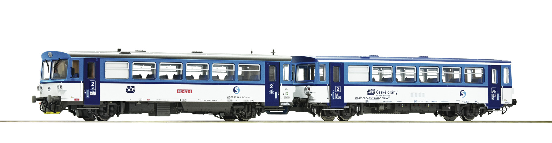

Zdravím,
nedokázal by jste mě někdo poradit jak se sundavá kastle u přípojňáku? Chtěl jsem osadit cestující a upravit interiér, ale po odstranění nárazníků a schůdků kvůli poškození jsem současně na krajích chtěl vyháknou nacvaknutí,
ale stále nic :(
Dík za pomoc :P

Drží to na náraznících, brzdových hadicích a háku. Pokud to vyndáš nebo povysuneš, tak ti kastle vyjede sama.
Na schůdky jsem nešahal.

povedlo s mě digitalizovat analog model soupravy motarák + Blm, použil jsem dekodéry: Esu LokPilot 5 Micro (PluX16) + Lenz Silver+ (PluX12).
Model se mě chová následovně a myslím si, že to není standard.
- Motorák svítí v interieru ihned při položení na koleje a bohužel to nejde nijak vypnout a nebo ovlivnit
- F1 - zadní koncová, F2 - přední koncová u motoráku + interier u Blm
To je vše co mohu ovládat, dále se chci zeptat, zda-li bude stačit pro omezení poblikávání u motoráku připájet kondenzátor stejných parametrů jako ve zvuk. verzi bez ničeho jiného?
Přihnutí plíšků u Blm a zkontrolování namazání u motoráku mám také v plánu.
Díky za rady, postupy jak uživatelsky lépe upravit nastavení a hlavně mít možnost volby osvětlení interiéru motoráku.

Model v kombinaci s dokoupeným dekodérem se chová tak, jak je nastavený dekodér ESU z výroby a jak jsou nastavené přepínače v motoráku / Blm. Výrobce dekodéru nemůže vědět, do jakého modelu jej zákazník nainstaluje a co považuje za standard ovládání.
Pro přizpůsobení je potřeba upravit mapování funkčních kláves na funkční výstupy pomocí programování CV. Jak v dekodéru mapování měnit popisuje návod od výrobce. Co konkrétní funkční výstupy rozsvěcejí v analogové M152.0 Roco popsali uživatelé na předchozích stranách tohoto vlákna. Je taky potřeba podívat se na nastavení přepínačů přímo v modelu Roco.
Kondenzátor se k ESU Lokpilot Micro PluX16 připojuje na plošky dekodéru k tomu určené. Schéma zapojení je v dokumentaci dekodéru.

Tak jsem se stal též vlastníkem tohoto modelu konkrétně analogové verze kat. č. 70372.B , kterou jsem si zdigitalizoval. Použil jsem dekodéry ZIMO MX 630P16 pro motorák a MX685P16 pro vlečňák. A tu se na motoráku vyskytl problém s osvětlením interiéru a stanovišť , které svítilo pořád na nic nereagovalo takže nezbylo nic jiného než ho vypnout. Přiznám se , že nebazíruju na tom jestli budou stanoviště nebo interiér svítit klidně se bez toho obejdu nicméně při pročítání příspěvků zde na diskusi jsem narazil na to , že nejsem jediný kdo má tento problém i na jeho možné řešení tudíž by mě zajímalo jestli tuhle úpravu někdo dělal a pokud ano tak zda by bylo možno sem dát fotku této úpravy a pokud ne svět se kvůli tomu nezboří.

Tady odkaz je schéma zapojení ze které je vidět, jak nevhodně je deska zapojená a taky proč to nejde a případně co s tím.

GuliverSpk píše:Tak jsem se stal též vlastníkem tohoto modelu konkrétně analogové verze kat. č. 70372.B , kterou jsem si zdigitalizoval. Použil jsem dekodéry ZIMO MX 630P16 pro motorák a MX685P16 pro vlečňák. A tu se na motoráku vyskytl problém s osvětlením interiéru a stanovišť , které svítilo pořád na nic nereagovalo takže nezbylo nic jiného než ho vypnout. Přiznám se , že nebazíruju na tom jestli budou stanoviště nebo interiér svítit klidně se bez toho obejdu nicméně při pročítání příspěvků zde na diskusi jsem narazil na to , že nejsem jediný kdo má tento problém i na jeho možné řešení tudíž by mě zajímalo jestli tuhle úpravu někdo dělal a pokud ano tak zda by bylo možno sem dát fotku této úpravy a pokud ne svět se kvůli tomu nezboří.
Já jsem to vyřešil takhle:
viewtopic.php?f=15&t=12260&p=282294#p282294
Je to funkční a vyhovující.
