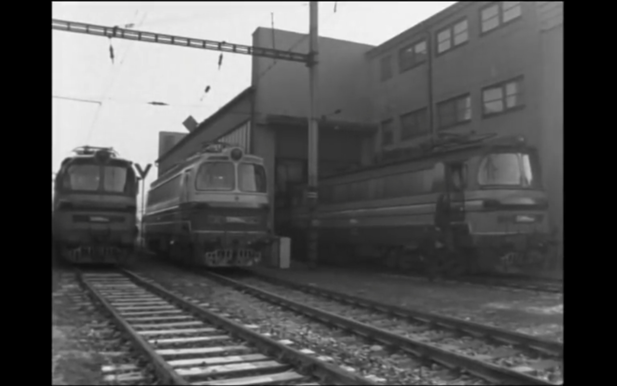

Příspěvekod kuyon » sob 29 říj, 2022 3:58 pm
Toto je kde?
kuyon
Příspěvky: 262
Re: Laminátka H0/PIKO
Příspěvekod Michal Šuhajda » sob 29 říj, 2022 5:49 pm
Plzeň hlavní (tehdy spíš Gottwaldovo)nádraží - POL
Provozní opravna lokomotiv.
Příspěvky: 2618
Příspěvekod kuyon » sob 29 říj, 2022 6:00 pm
Dik
