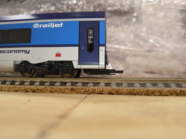

Kolegové, dal jsem se do instalace vodivých spřáhel do vozů Railjet a když jsem je dal na koleje, zjistil jsem, že jsou nějak nízko. V zásadě pod temenem koleje a hlavně úplně jinde, než u jiných výrobců. Je to specifikum těchto jednotek a musí se použít jen pevné spřáhlo, nebo dělám něco úplně špatně... :cry:

Originální vodivá spřáhla by asi vycházela, já tam chtěl zkusit naroubovat Piko. Ale tak nějak jsem si myslel, že ta šachta má nějakou normu a je to libovolně záměnné. Také mě napadlo, že bych to otočil vzhůru nohama, ale myslím, že správné natočení je takto. No nic, zkusím ještě popřemýšlet. Díky za nabídku fotek, ale to mi stejně asi nepomůže, tak by to byla zbytečná námaha.

Příspěvekod sidlo » pon 09 úno, 2026 9:58 am
Šachta má normu NEM 362. Můžeš si zkontrolovat její výšku nad TK.

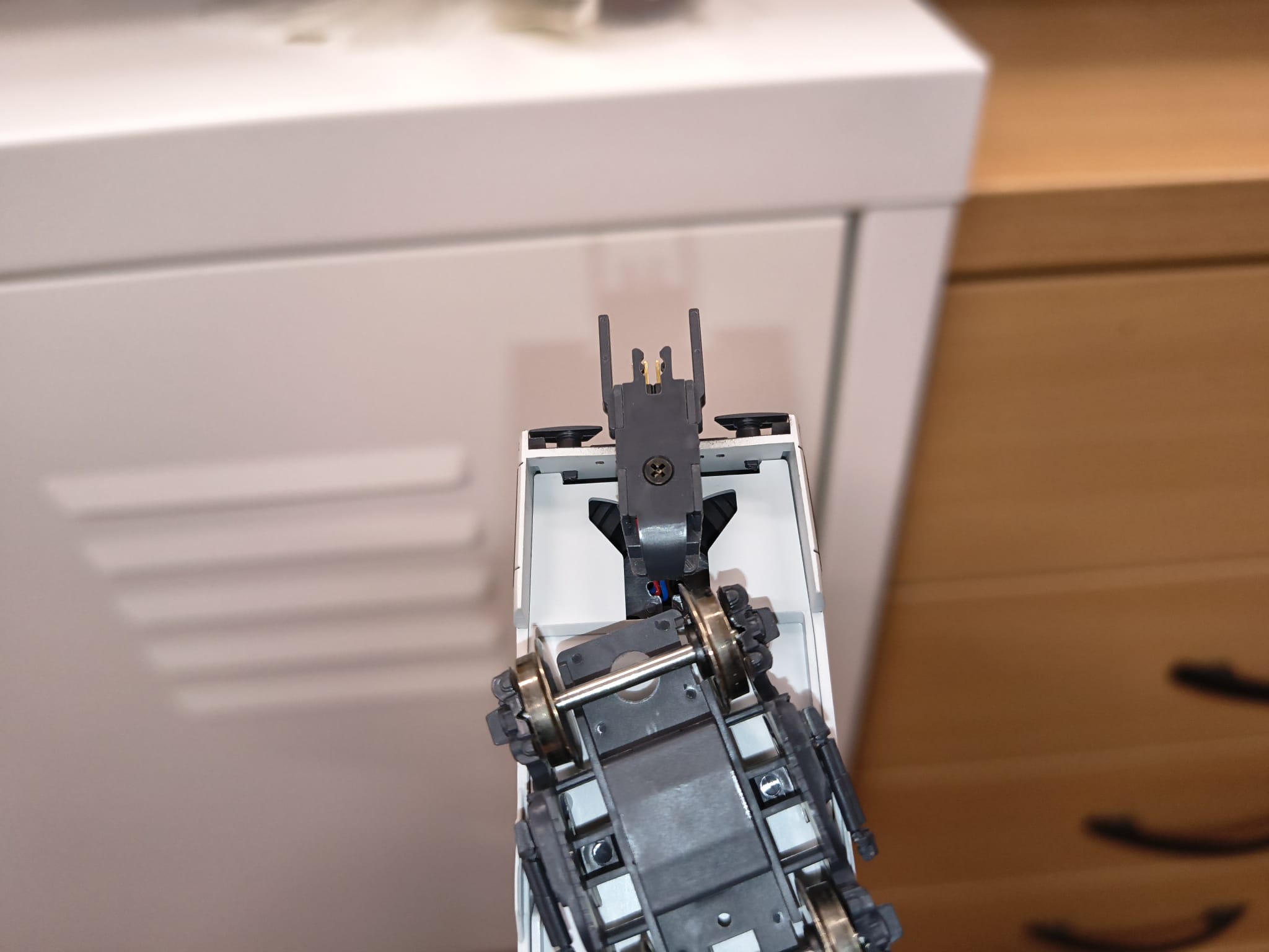

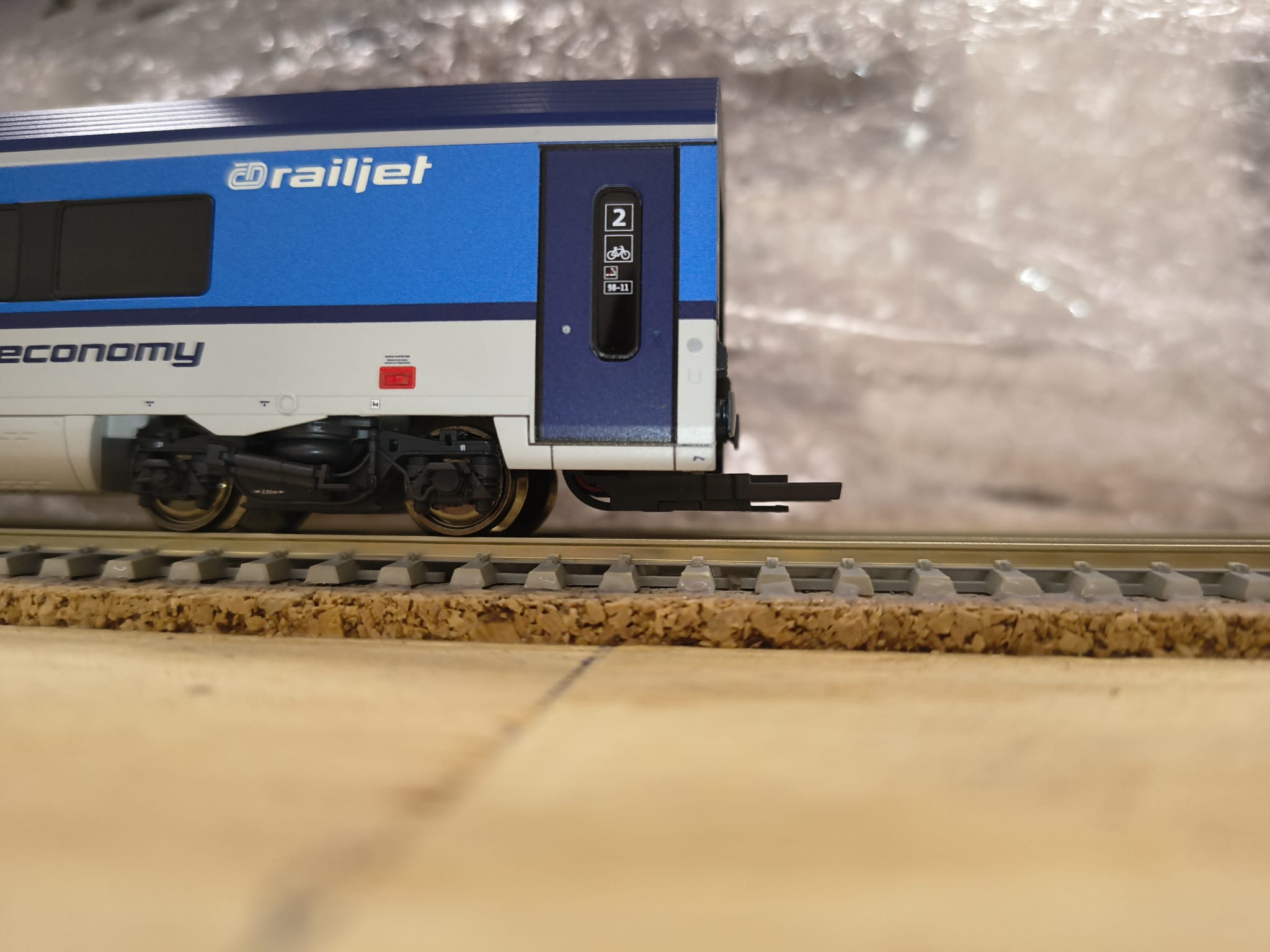

Příspěvekod JaroHo » pon 09 úno, 2026 10:15 am
zde origoš tedy :
je tam dost místa, je to prostě jiný koncept
