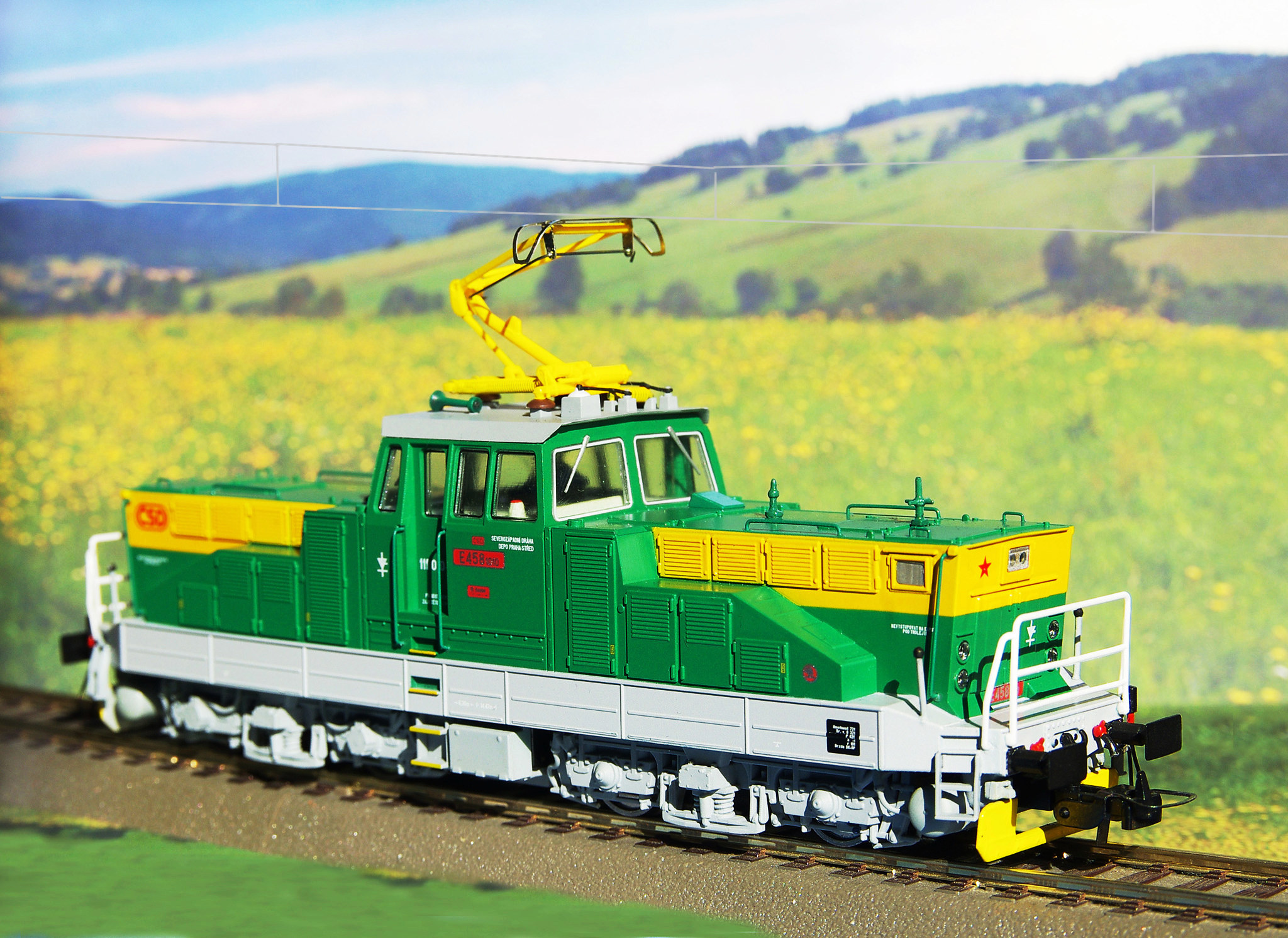

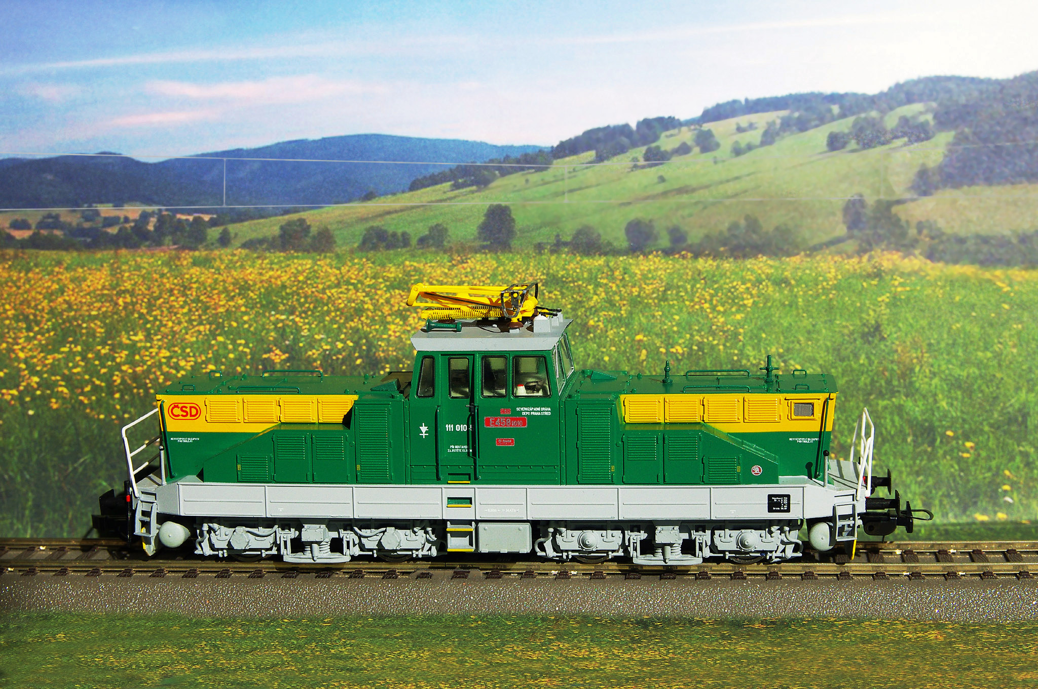

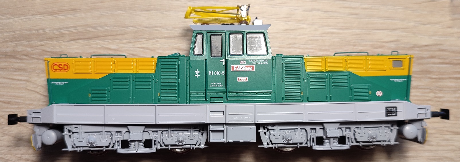

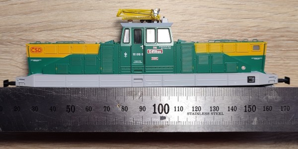

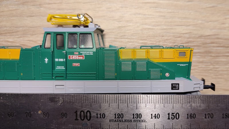

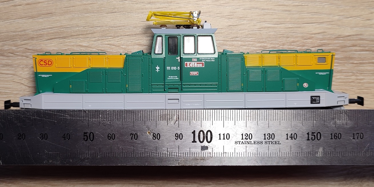

I když už znám názory řady z vás na model žehličky MTB a jsem si vědom toho, že lokomotiva má některé poměrně vážné nedostatky, přece jen jsem se rozhodl jednu lokomotivu koupit ( taky v souvislosti s poměrně vzdálenou vidinou modelů PIKO, na které se pochopitelně těším) a trochu ji upravit k obrazu svému a snad i k obrazu předlohy. Nebylo to jednoduché, jen dosazování přiložených dolepovacích doplňků je poměrně zdlouhavé a pracné ( zvlášť montáž čelních zábradlí byla skutečnou lahůdkou ! :evil: ), ale nakonec to dopadlo snad docela dobře ( jen drobné vysvětlení pro všímavé, troleje jsou na snímcích jen dokreslené :-) ) :
Za hlavní nedostatek považuji skutečnost, že se lokomotivě nezužují kapoty směrem dopředu jako u předlohy. K tomu jen podotknu ( a není to rozhodně obhajoba tohoto nedostaku ), že při pohledu odspodu - z nástupišť, ze země - při pohledu na skutečnou lokomotivu, jsem si tento fakt - zužování kapot - nikdy neuvědomil. A docela mě překvapilo, že to tak je :oops:

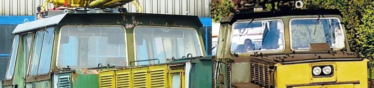

Další kritizovanou skutečností tady bylo orámování čelních oken bílou barvou. Je zajímavé, že na řadě fotografií ( např. na stránkách Prototypy.cz ) se jeví barva okrajů čelních oken (nepíšu záměrně GUM, protože si nejsem jistý, jestli to někde nemohou být třeba hliníkové lišty ?) jako velmi světlá ( světle šedá,bílá ?). Na jiných snímcích je výrazně černá, okna jsou zřejmě v gumách zasazená, jen mě zaráží, jestli je možné, že by guma kolem oken vlivem povětrnostních vlivů a degradace takto zešedla až zbělela ? Nicméně, vzhledově to možné je, takže to bych tomuto modelu odpustil.
Co se týče ostatních proporcí a vzhledu, mně to žehličku docela připomíná :mrgreen:
Vzhledem k omezenému počtu příloh v jednom příspěvku bude následovat ještě jedno pokračování.

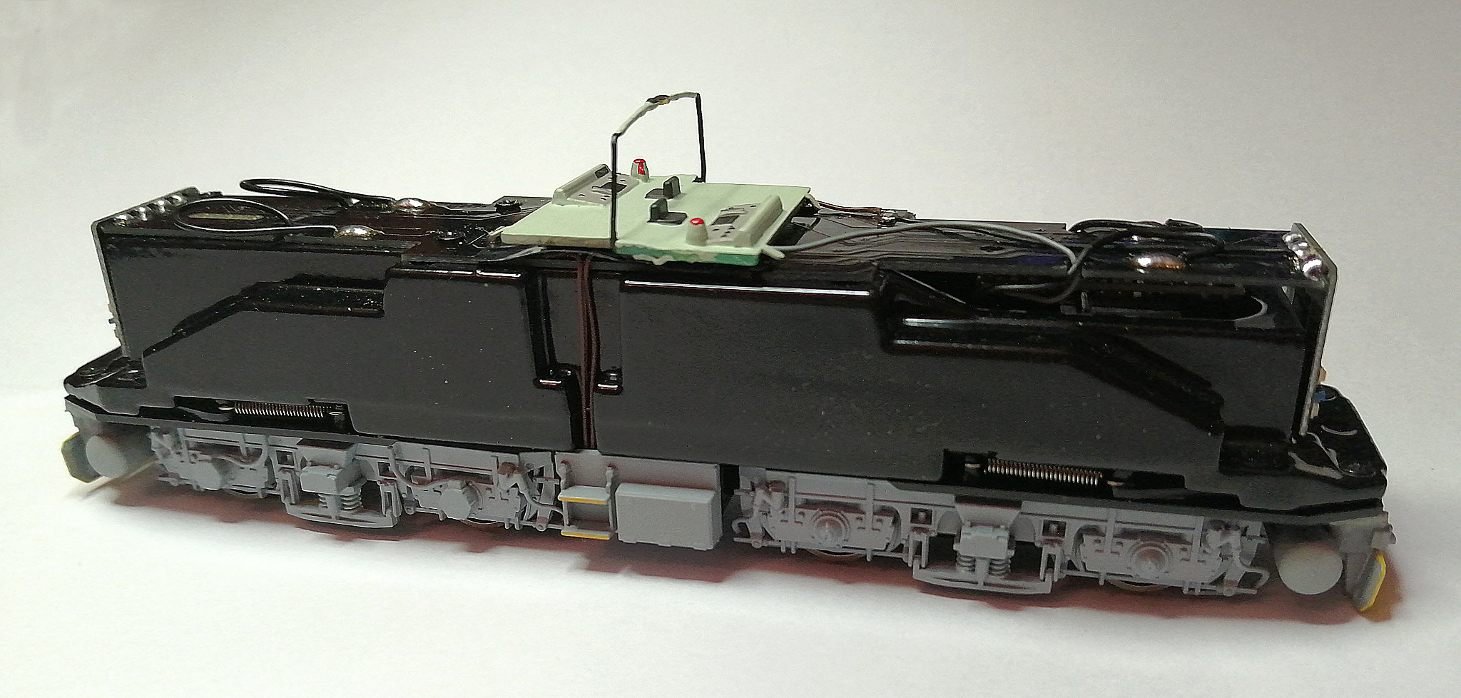

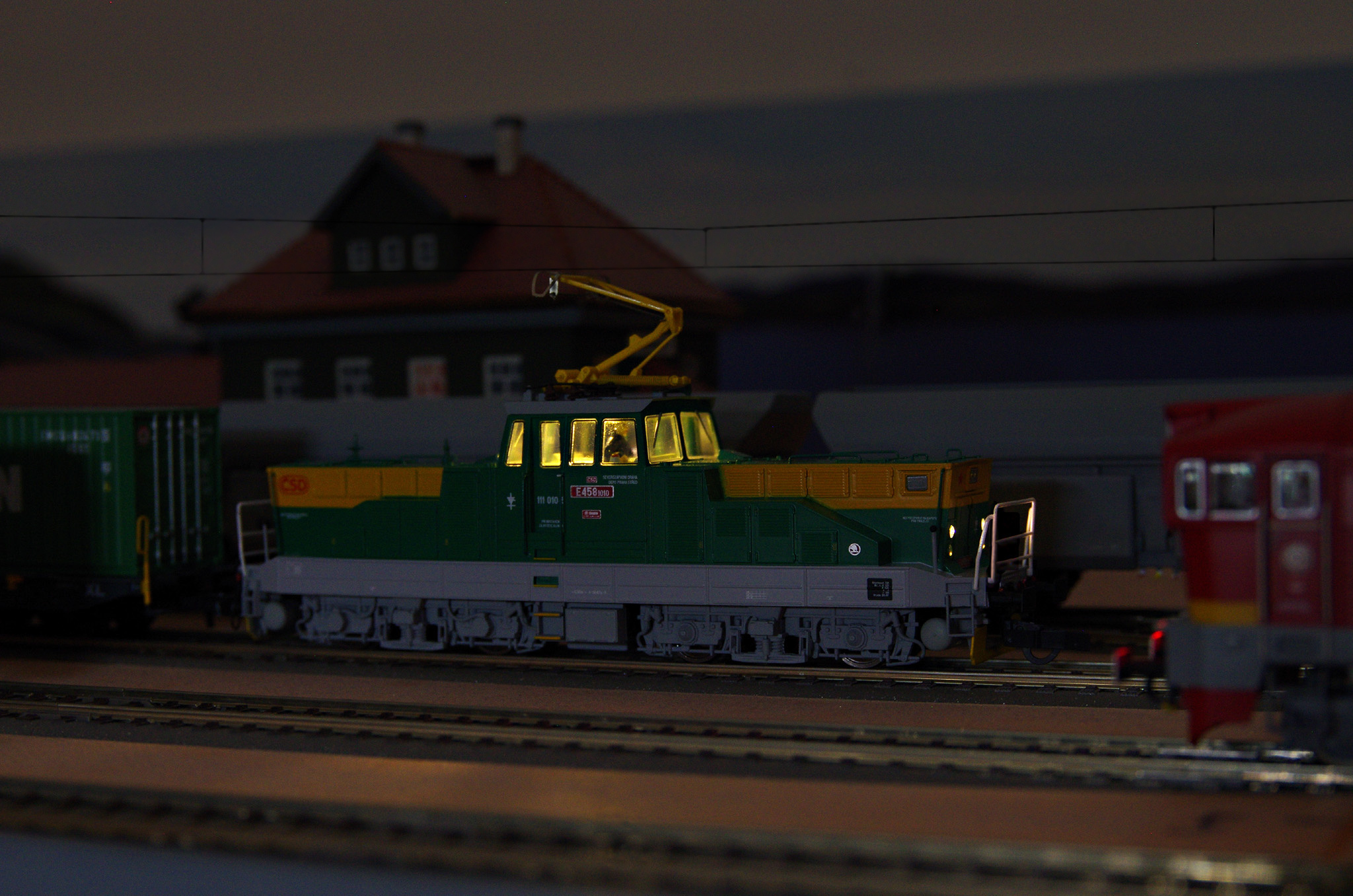

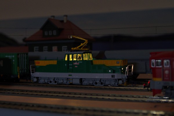

Vcelku mě zarazilo ( a nepotěšilo ) že lokomotiva nemá osvětlení stanoviště. Už to tady také zaznělo. Protože mi to přišlo lít,rozhodl jsem se nějak to vyřešit. Nechtělo se mi tahat do kastle pod střechu nějaké drátky, řešit jejich připojování k pojezdu, tak jsem to nakonec vyřešil takto :
Použil jsem jednu teple bílou LED 1206 s připájenými uštípnutými vývody z obyčejné klasické LED diody, které jsou dostatečně pevné, aby držely tvar, dobře se pájí ..... Led s příslušným odporem jsem připojil na AUX5 dekodéru, který jednu Ledku zvládne.... Střechu bylo nutné (jak už to tak bývá) natřít zevnitř černou barvou, aby neprosvítala.
Mohl bych pokračovat docela dlouhým vyjmenováním drobných úprav, které jsem na lokomotivě provedl, ale myslím, že to takto bude stačit.
Takže závěrem taková trochu improvizovaná "náladovka" :
Manipulák s lokomotivou E458.1010 stojí za rozbřesku ve stanici Vřesov, fíra vypisuje papíry, dává si ranní kávu a čeká na rozkaz k odjezdu ...... :-)

No tvl, ty okna jsou šílený, neprůhledný a ty boční vpravo od dveří navíc moc utopený v kastli. Dávám za pravdu kritikům a Máme To zase Blbě... :o

Mne tam najviac vadí tvar čelných okien, sú akési nízke a úzke, možno aj to zkosenie je príliš veľké takže ten jej výraz pôsobí takým smutným dojmom.

Má ta žehlička krátkou střechu nebo je dlouhý pantograf?
Ten pantograf hodně přelejzá přes střechu, což nemá být.

O stránku dřív je fotka proložená s výkresem, podle toho je střecha správně, ale sběrač příliš velký.

Co se týče osvětlení kabiny, žádná příprava v mašině nebyla. Ani žádné vyvedené plošky na DPS. Spíš nepředpokládám, že na té mašině z videa by tomu bylo jinak. Asi taky nějaké vlastní "samo-domo" řešení...
