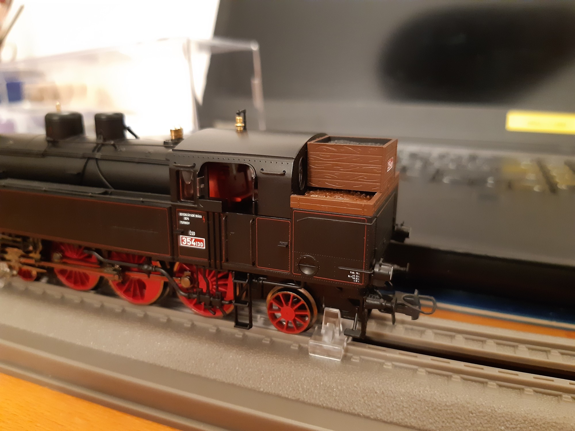

Tak už jsem také šťastným majitelem, ovšem také trochu rozpačitým. U Roca jsem zvyklý, že všechny díly jsou do sebe zasunuty a nic není lepené. U tohoto modelu jsou některé díly buď slepené, nebo zatavené horkým hrotem. A to dost komplikuje mé plány na úpravy. První co se mi nelíbí je uhlák - úprava bude brnkačka, říkal jsem si. Je třeba oddělat nástavbu (nasazená) a vypreparovat ten mezikus s imitací uhlí. Tady ovšem dělník lepidlem nešetřil, takže je to dost o hubu. No nakonec se povedlo. Teď stačí nástavbu přilepit (na obrázku jen položená) a dosypat uhlí. Do dalšího se pustím až mi přijde nahraný zvukáč a pořádně otestuji jízdní vlastnosti.

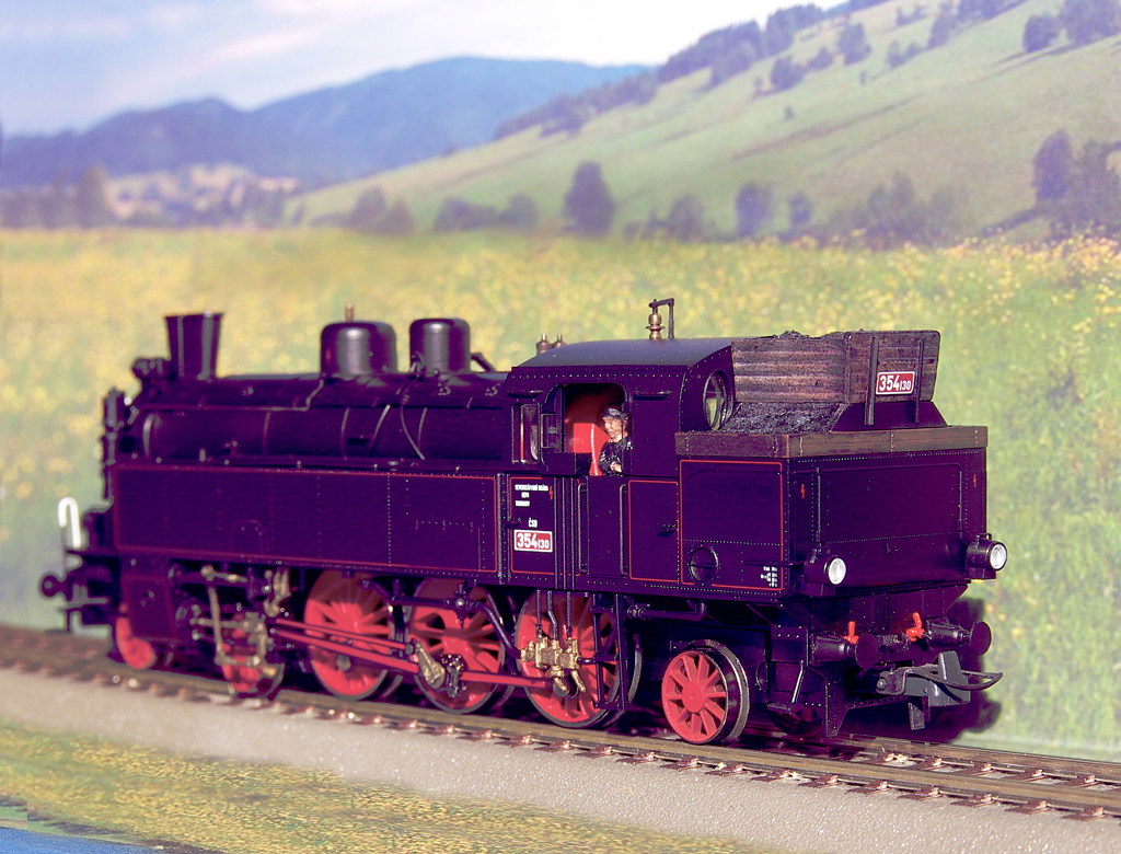

Protože už jsem oslavil svátek, mohl jsem si rozbalit Všudybylku. Předělal jsem nástavbu na uhláku, kterou jsem nakonec udělal úplně novou. Ještě nemá kovové pásy a dosypané uhlí.
Pořád se mi nelíbí pozice zadních svítilen. Přemýšlím jak je přesunout nad nárazníky, ale zatím se mi nechce do nového modelu tolik vrtat. Kdybyste měl někdo tip jak na to s č nejmenším destrukčním zásahem, sem s ním.

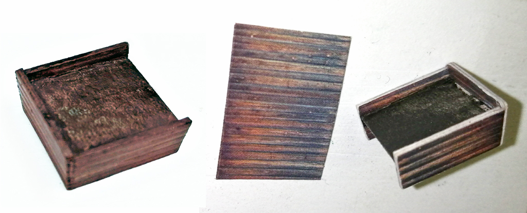

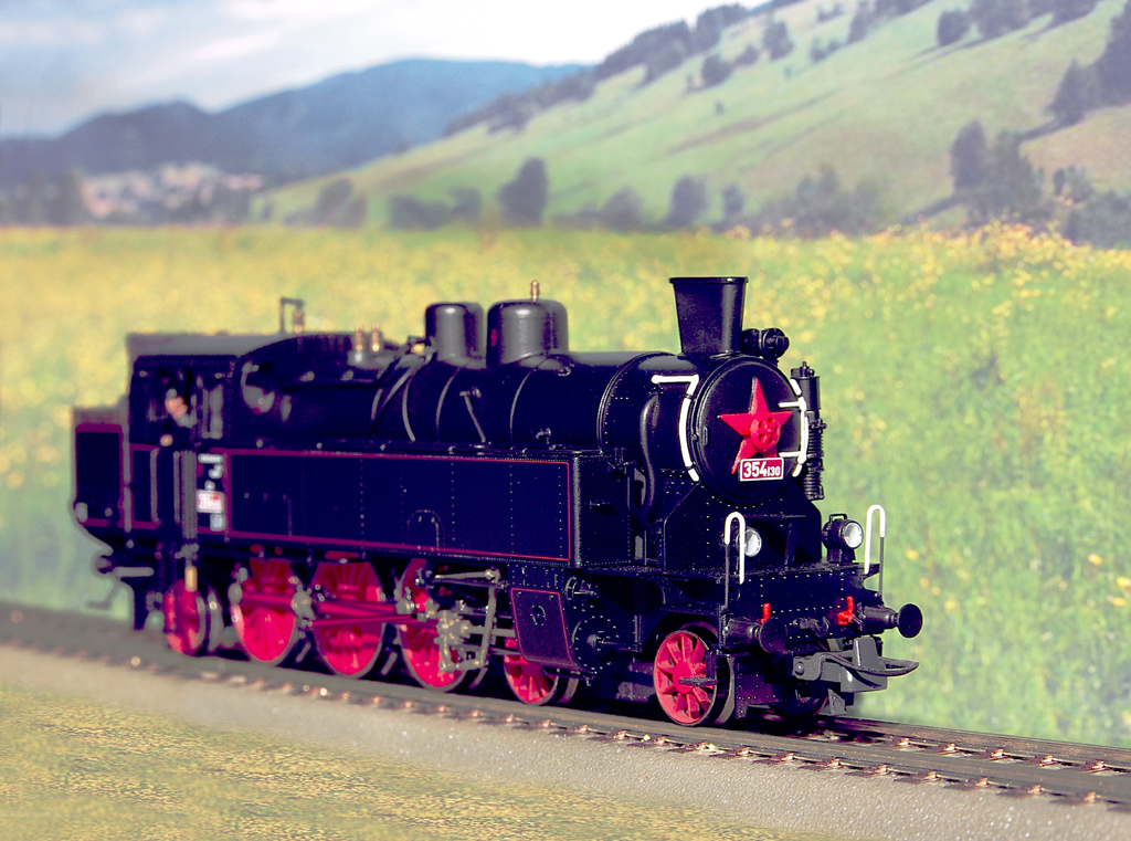

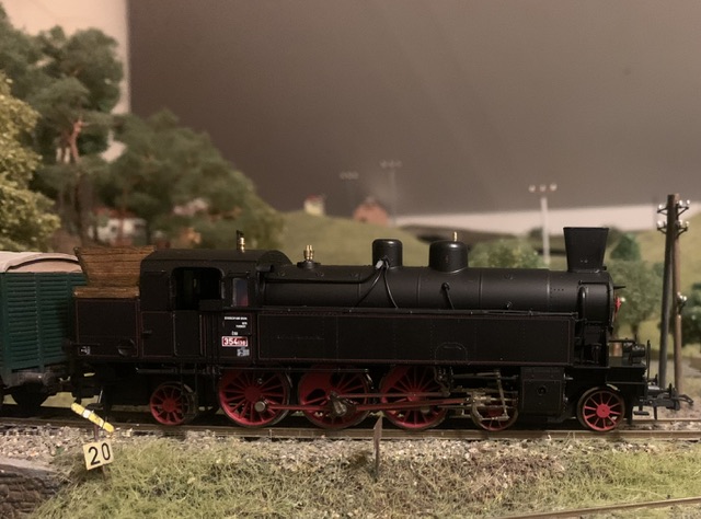

Všudybylka-pěkný model s velmi dobrými jízdními vlastnostmi, který jsem si ale chtěl trochu upravit blíž k předloze. Volil jsem (jako vždy z řady důvodů jako je čas, dostupnost materiálů, technologií, atd .. ) jen drobnější úpravy. Nechtělo se mi dobře fungující lokomotivu rozebírat, odstranil jsem proto jen odloupnutím dřevěné bednění na tendru a vytáhl dveře dýmnice, což mi pro plánované úpravy stačilo. Lokomotiva tedy dostala nové bednění na tendru ve tvaru ,který podle mého studia fotek této konkrétní lokomotivy víc odpovídá tvarem a výškou předloze (a taky se mi mnohem víc líbí :D ). Pokusil jsem se nátěrem sjednotit barvu tohoto bednění s původními "dřevěnými" deskami na hranách tendru. Některé pohledy na fotkách ( např. ze zadu ) mi chybí ,tak jsem trochu improvizoval :) .
Lokomotiva má osazenou četu, upravil jsem ( snížil ) výšku komína - odříznutím a vytvořením nového lemu na jeho horní hraně.Odstranil jsem malou stupačku na dveřích dýmnice a držák tabulky řadového označení. Otvory jsem zatmelil a vytvořil z plechu novou hvězdu i s horním cípem, který na modelu chyběl. Touto novou hvězdou jsem tu původní překryl. Držák tabulky jsem posunul výš, přibližně tak, jak jsem viděl na fotce. Natřel jsem madla a panty dýmničních dveří na bílo, jak se mi jeví na ČB fotkách této lokomotivy. Určitě by bylo možné ještě něco dodělat, upravit, dokonaleji přizpůsobit originálu, ale to už je nad moje síly. Ještě jsem mírně poupravil nastavení hlasitosti některých zvuků, "přidružil" zvuk dynama k zapinání světel ... A to už je z mé strany na tomto modelu všechno.
Výsledek mého snažení je zde:
Výroba "dřevěné" nástavby tendru z lisovaného papíru s potiskem struktury dřeva.
