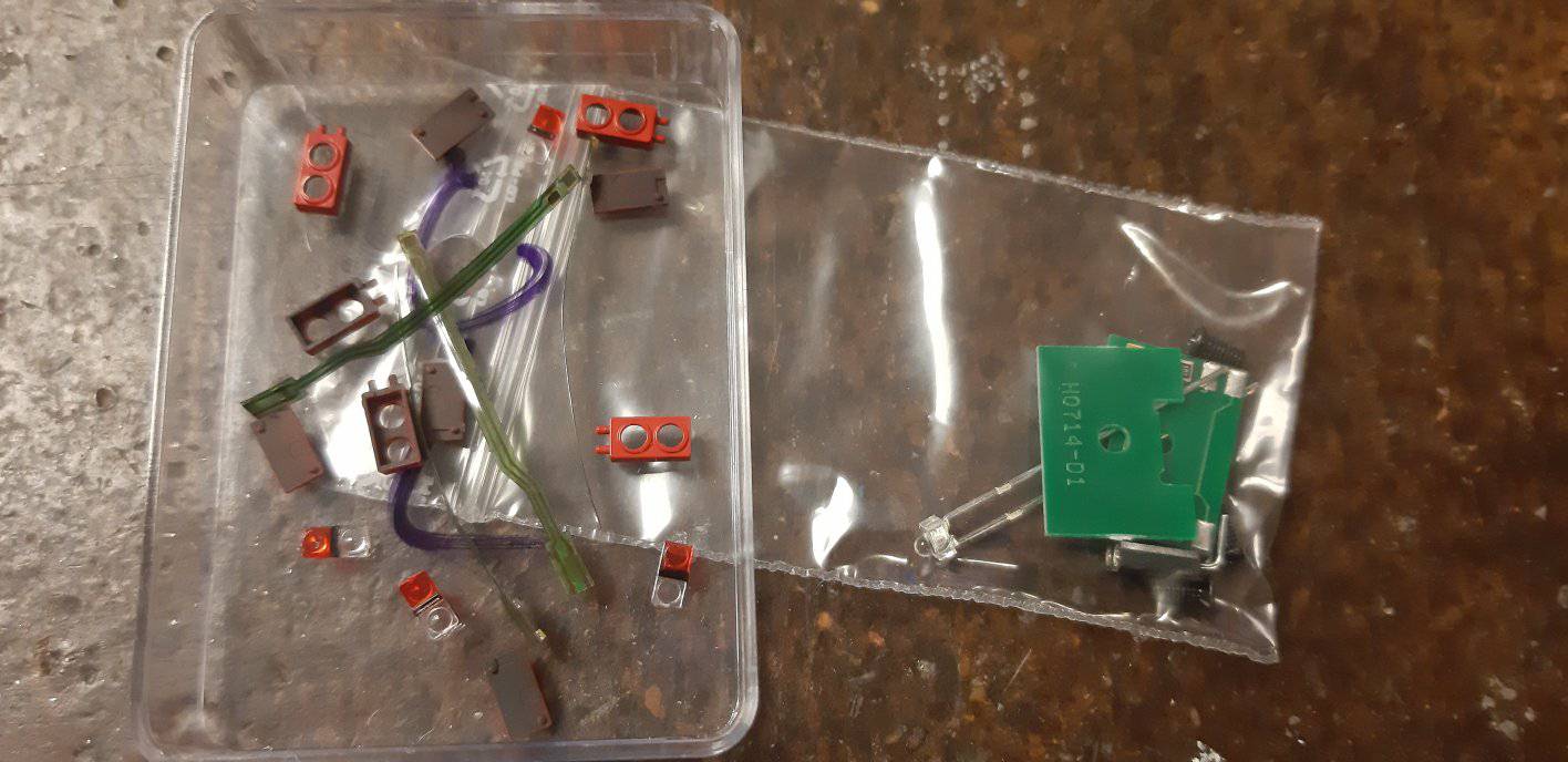

Zdravím, také se mi dostal do rukou tento model. Zkouším zatím v analogu a bohužel se tomu vůbec nechce svítit (ani pozičky, ani čelní). Vše jsem proměřoval. Setkali jste se s tím, nemuseli jste měnit odpory?
Funguje vám to i bez pájení těch desek?
Všiml jsem si, že pro čela jsou na desce vpředu použity jiné typy LEDek než vzadu a dokonce jsou i jinak orientované, jeden pár svítí dopředu, druhý nahoru. Máte to také tak?

Pater píše:Všiml jsem si, že pro čela jsou na desce vpředu použity jiné typy LEDek než vzadu a dokonce jsou i jinak orientované, jeden pár svítí dopředu, druhý nahoru. Máte to také tak?
Ano, i v TT jsou na předním čele "boční" LED (jsou určeny pro pájení na boku) a na zadním čele jsou pro reflektor LED naplocho a svítí vzhůru.

Tak jsem ty závady našel, na jednom plochém vodiči je vadná LED a na dalším zateklá pasta způsobuje svod. Při tom proudu, který tam teče (desetiny mA) ten svod způsobí, že ostatní LEDky nesvítí.
Nevíte, zda je možné zakoupit tu osvětlovací sadu (nebo alespoň ty ploché vodiče s LEDkami) samostatně?
