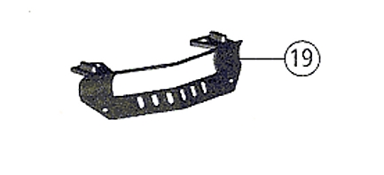

Houmr píše:Mě takto udělaný pluh bude naprosto vyhovovat, kdo bude chtít funkční kinematiku lehce si díru pro chod kinematiky zvětší.
...no to právě bude problém, protože se tím zhorší pevnost toho pluhu. Všimni si, že přímo pod šachtou jsou u MTB otvory shora uzavřeny a takhle to bude mít řešeno i Roco:

George V.: ty jsi ten pluh už brousil nebo řezal? Tvrdit, že to bude křehké je dost sporné. Nevím tedy co pak bude náchylnější, jestli ubroušený pluh s dírama nebo třeba madla, na který se občas sáhne při manipulaci. Pokud si dobře pamatuji, tak tu padlo několik návrhů a na základě našeho "hlasování" se vybrala tato varianta, která mi přijde opravdu jako nejlepší.

TomBart píše: George V.: ty jsi ten pluh už brousil nebo řezal? Tvrdit, že to bude křehké je dost sporné. Nevím tedy co pak bude náchylnější, jestli ubroušený pluh s dírama nebo třeba madla, na který se občas sáhne při manipulaci. .
...zatím ne, ale až se mi dostane tato verze do ruky, určitě něco zkusím. Ale za tím, že to bude křehké si stojím. Roco má ty otvory v pluhu pro spřáhlo shora uzavřené. Proč asi. A navíc předpokládám, že ten pluh bude stejně z nějakého měkčeného plastu. Polystyren by byl při té tloušťce křehký. Co se týká MTB, tak při vypilování díry pro kinematiku se Ti ty krajiní díry otevřou shora a dole Ti ten pluh zůstane viset na zhruba 2mm tvrdého křehkého plastu. Já si dokážu si představit na kolejišti náraz do překážky, kdy se Ti vylomí celý střed pluhu. Nehledě na to že to stejně bude vypadat divně, protože prostřední i krajní díry budou vypadat různě. Dokážu si představit, že bych ty prostřední díry proříznul až nahoru a pak to celé zezadu zpevnil nějakou "příčkou" těsně pod kinematikou...Ale myslím, že je to zbytečné bastlení, když by se to dalo profesionálně vylisovat přímo s modelem :) .

Tady jsou obrázky samotného pluhu. Materiálu je tam i pro vybroušení spousta. Pro ty co mají velké poloměry stačí rozšíření k prvním otvorům a při malých ke druhým. Pokud máte očková spřáhla tak jezdíte bez problémů viz. článek zde: http://www.modely.biz/magazin/clanek-novy-pluh-na-modelech-t478-1-od-mtb-v-provozu/
