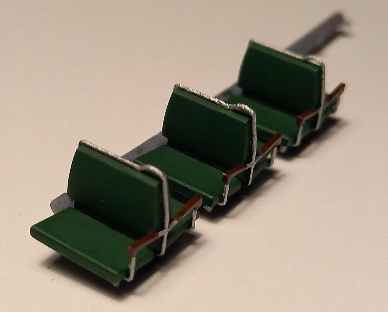

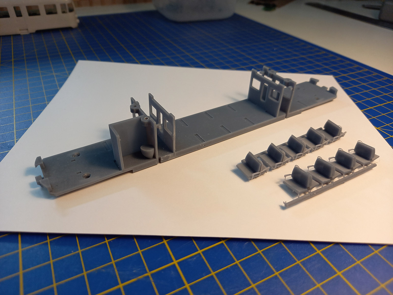

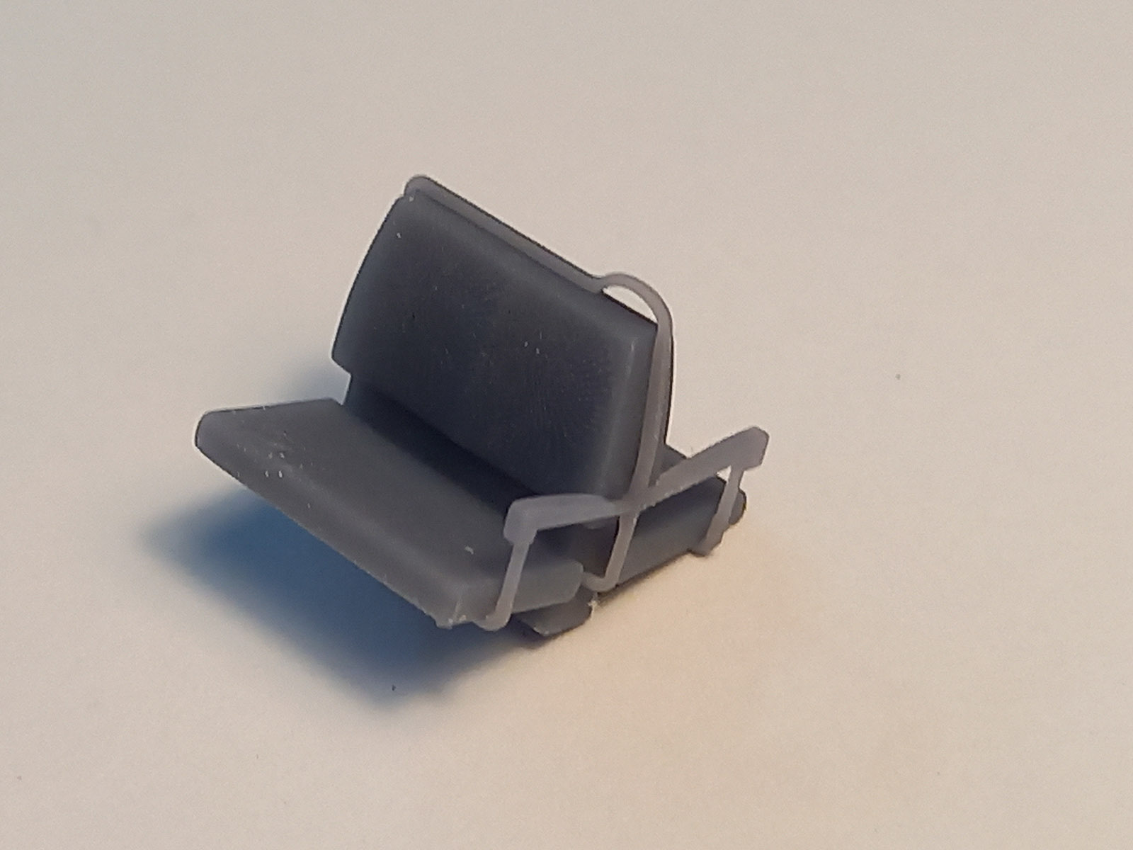

Ja som si k 020(Bix) urobil pár vylepšení. Keď bude čas, pustím sa aj do spodku vozňa ... :-)

M&T píše:Ja som si k 020(Bix) urobil pár vylepšení. Keď bude čas, pustím sa aj do spodku vozňa ... :-)
Pane to je neskutečná nádhera. Je to vlastní vývoj i realizace?
Je možná sériová výroba?
Díky.
