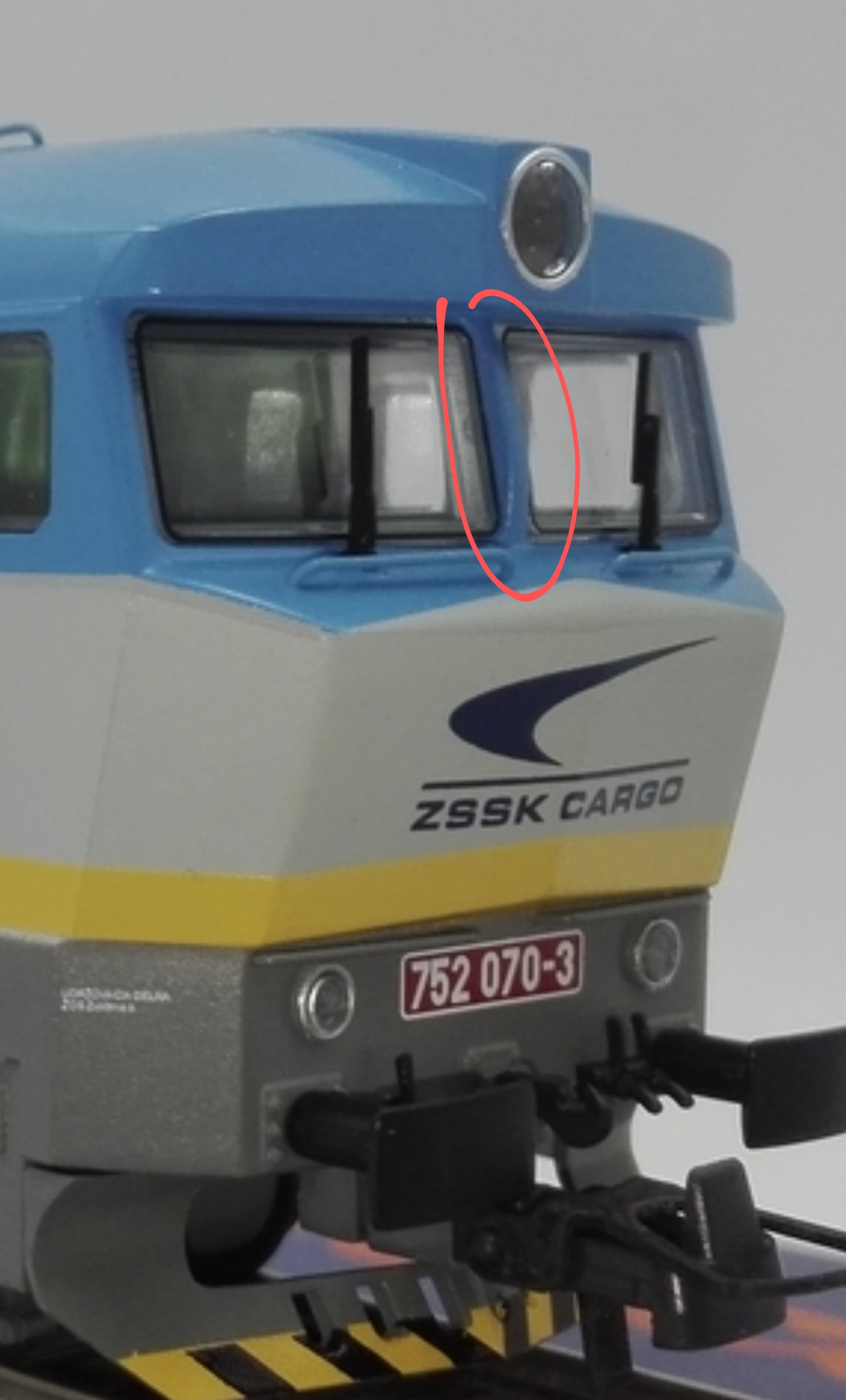

Dnes som si vsimol na svojej Bardotke T478.2059, ze prepazka medzi celnymi oknami je vypukla. Pozrel som niekolko fotiek na nete a vyzera to ze tento problem ma mozno aj cela seria tychto modelov, taktiez aj 752 070 ZSSK Cargo...
Vyzera to na problem lisovania kasni, prip nasledne chladenie...

Ano výrobní vada, ma to i loňská mutace ČSD Roco 73122 :!:
