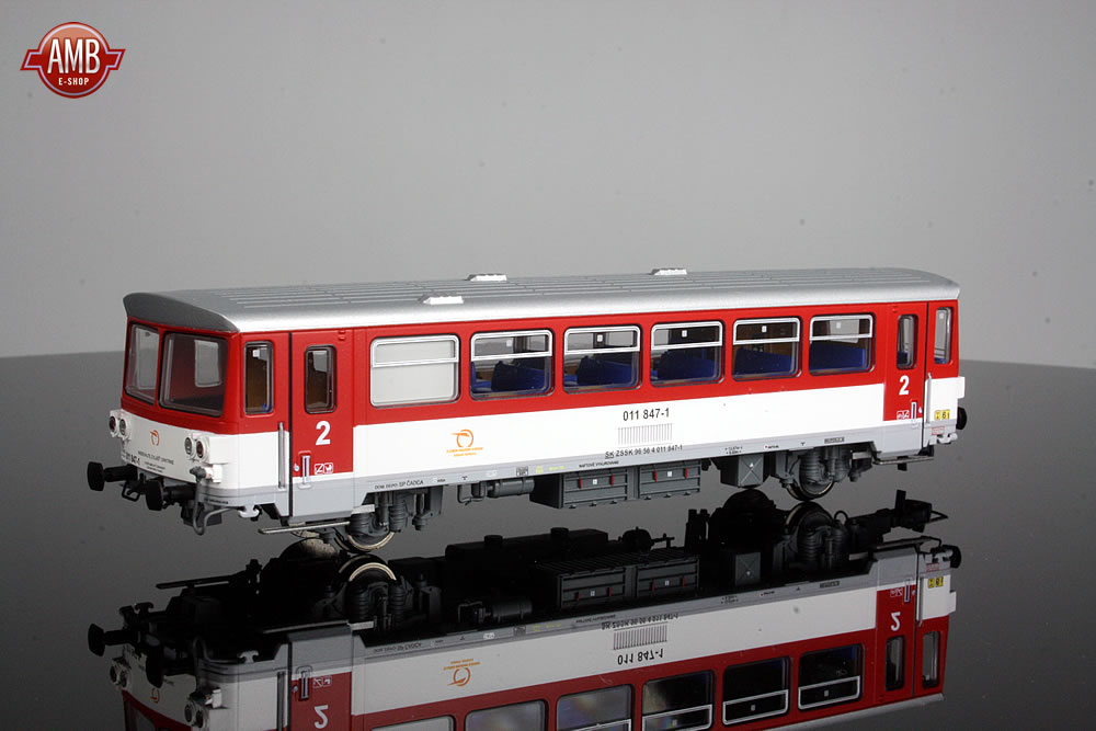

Ahojte, chcel som sa opytat: Mam ten solo privesak zssk a vsimol som si ze ma spriahlo len na jednej strane... v sacku su pribalene myslim 2 kratke ale nie je tam ta redukcia na kulisu aby tam spriahlo drzalo... tak je to tak vsade aj na csd privesaku? A roco na to zabudlo alebo nerataju ze niekto bude chciet privesak obiehat ale potom zas nerozumiem preco pribalili 2 kratke spriahla.
Eury
Příspěvky: 106
Re: M152.0/810 + Blm/Baafx/010/Btax ROCO
Příspěvekod hummus » pát 11 pro, 2020 1:10 pm
Já jsme tu redukci na kulisu v sáčku u obou Blm měl.
HO - DCC, IVb
hummus
Příspěvky: 628
Bydliště: Praha 9
Příspěvekod frenkus » pát 11 pro, 2020 4:10 pm
Eury: Měl jsem stejný problém u samotného blm, také tam redukce chyběla. Musel jsem ho vrátit. Takže to nebyla náhoda,ale asi nějaká lajdáckost roco.
