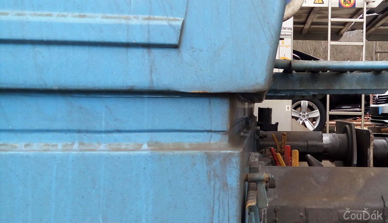

Příspěvekod jirkan » ned 13 bře, 2016 4:17 pm
Jenom velmi zjednodušeně k tomu aerodynamickému odporu a tvarování zejména čelních partií lokomotiv.
Výsledný odpor tělesa pohybujícího se relativně malou rychlostí (rozumějme malou ve srovnání s rychlostí zvuku) je tvořen hlavně dvěma složkami - odporem třecím a tvarovým.
Tvarový odpor je, jak vyplývá z názvu, ovlivnitelný zejména vhodným tvarováním tělesa, zatím co třecí odpor závisí především na velikosti povrchu obtékaného tělesa. Zatím co u obvykle vyhlížejících a rozměrných těles (třeba karoserie osobního automobilu, letadlo atd.) jsou obě složky podobně velké, u dost specificky tvarovaných těles, jakým je třeba železniční souprava, je zcela převažující právě ta třecí složka odporu (to samozřejmě neplatí o samotné lokomotivě). Z toho důvodu se moc nevyplácí aerodynamické tvarování čela lokomotivy, protože celkový přínos je jen minimální a tudíž ne příliš smysluplný, navíc uvážíme - li převážně velmi nízké rychlosti na našich tratích (jen pro připomenutí, aerodynamický odpor roste s druhou mocninou rychlosti, výkon, spotřebovaný na jeho překonání, pak s mocninou třetí).

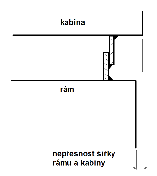

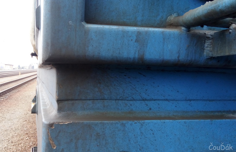

Příspěvekod Pawlik » pon 14 bře, 2016 9:54 am
Radek Tandler:
Ten zúžený pás mezi rámem lokomotivy a kabinou je tam z následujících důvodů:
1. Máme horní hranu rámu lokomotivy a spodní hranu "modulu" kabiny.
2. Mezi nimi je tedy na výšku mezera, která slouží k "vydejchání" výškové tolerance mezi těmito dvěma částmi konstrukce.
3. Tu mezeru ucpeme tak, že po obvodu navaříme nejdříve dolní pásek plechu k rámu.
4. Následně přivaříme s přeplátováním horní pásek plechu ke kabině (proto ta zůžená část pod kabinou má takový schůdek).
5. V tom přeplátování se schová ta nepřesnost výškového usazení kabiny vůči rámu.
6. A proč je to zůžené - tedy užší než rám i kabina? Protože pak ty pásky můžeme přivařit jak k rámu tak ke kabině pohodlně koutovými svary a navíc nemusíme řešit další nepřesnost - tedy že bočnice kabiny nelícuje s bočnicí rámu.
Doufám, že jsem to napsal srozumitelně, za umístění svarů neručím.
Jinak šířka kabiny i rámu je skutečně shodná 2700 mm.

Příspěvekod George V. » pon 14 bře, 2016 12:13 pm
A není ta kabina náhodou uložena na rámu pružně (na silentblocích)? A jsou ty pásky opravdu navzájem spojené, nebo po sobě navzájem klouzají, jak kabina "pruží"? Resp, jestli ten plech není tenoučký a poddajný aby se kabina mohla hýbat. Samozřejmě předpokládám, že ten "zdvih" bude minimální, v podstatě jen pro "odstínění" vibrací z rámu...
George V.
Příspěvky: 3290
Bydliště: Kadaň
Re: Elektrická lokomotiva 16x/36x od MTB
Příspěvekod Pawlik » pon 14 bře, 2016 1:57 pm
George V. píše:A není ta kabina náhodou uložena na rámu pružně (na silentblocích)?...
Ne, náhodou není.

Příspěvekod RadekTandler » pon 14 bře, 2016 9:30 pm
Pawlik píše:Radek Tandler:
Pawlik:
Díky za vysvětlení.
Jak jsem se díval na tento detail u řady 150/151, tam si asi komfortu vnějších koutových svarů moc neužili. Podstavec modulu kabiny je lícovaný s rámem lokomotivy a je oproti kabině vpředu lehce zúžený. U ní si koutový svar podstavce dole museli udělat napřed zevnitř a pak "to" zapravit zvenku. Na něj položili kabinu a pak vařili zespod venkovní svar mezi podlahou modulu kabiny a podstavcem což je technologicky náročnější. Krom toho si museli pohlídat správnou výšku podstavce.
Takže na těch x63 a 372-kách si pracovní postup vylepšili možností vařit zhora - kabina samotná se dá otočit vzhůru nohama a v této poloze navařit horní část podstavce. Zároveň si zajistili, že výroba nebude tak citlivá na přesnost výšky kabiny proti rozměru skříně, toleranci pokryly ty překryté plechy podstavce.

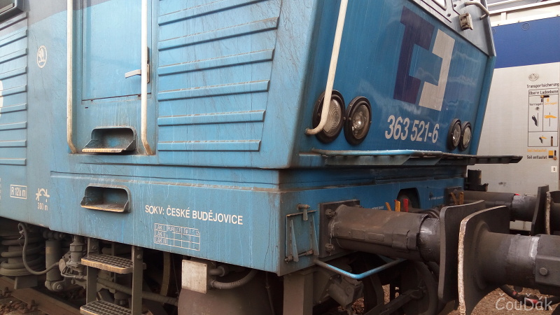

Příspěvekod ČouĎák » pát 25 bře, 2016 8:45 pm
jiné číslo a zase je to stejné!
