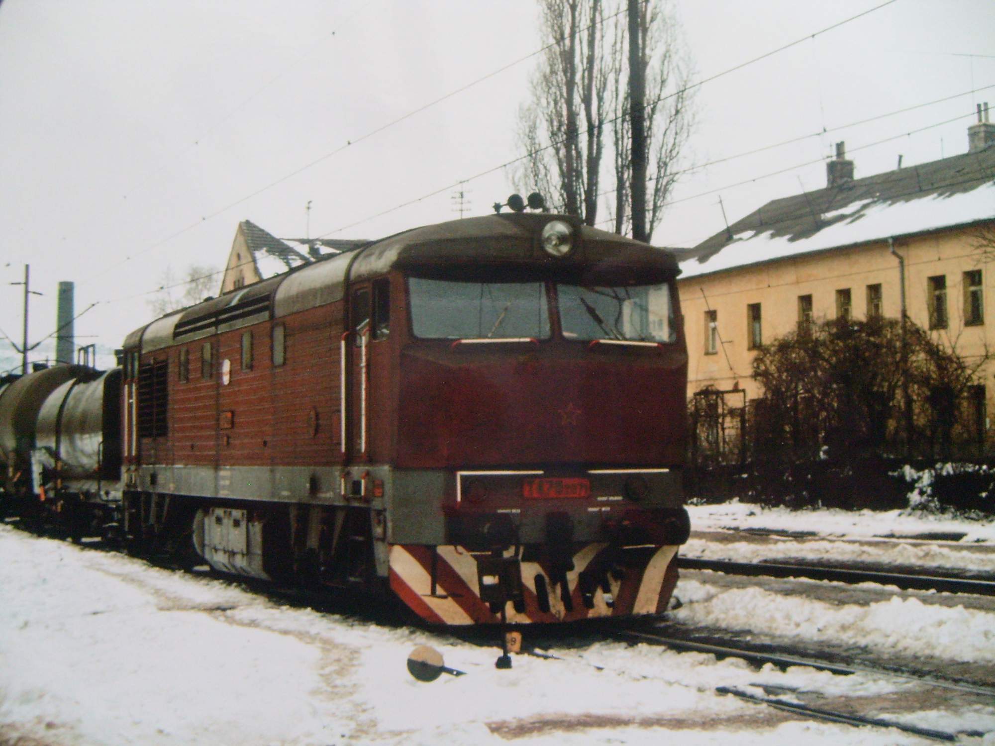

Z původního snímku bych řekl, že slunce bylo zboku lokomotivy (zprava od fotografa) a z neostrosti stínů, že bylo rozptýlené (lehkou oblačností, plus možná ráno).
Dokáže někdo napsat, kde přesně je to focené? Já to tam neznám a z map mi na první pohled nic nevychází.

forex píše:Jestli se nepletu, tak je to focene v Kralupech nad Vltavou, na vytazne koleji za spadovistem, tj za zhlavim smerem na Prahu.
Cca zde https://mapy.cz/zakladni?x=14.3322095&y=50.2337130&z=19&base=ophoto&source=coor&id=14.3322658%2C50.2336881&q=50.2336881N%2C%2014.3322658E

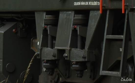

já si myslím, že jeta fešanda dole šedá. celá. skříň se leskne jak psí k.... a spodek je taky lesklý.Podívejte se na mour kolem pražců od nich se toho asi moc neodrazí, no tak a můžete to porovnat s foto ode mě a to je celá v matu kde to tak nekecá :mrgreen:

Příspěvekod ČouĎák » pát 18 kvě, 2018 11:23 am
elvis.jarous píše:těžký, vypadá to že jsou odstínu jako gumy na závěskách na černobílé foto ale na barevný to je těžko poznat...
ale myslím si že ta černobílá fotka dost kecá a odlesky dělají velké zkreslení.to je můj názor, myslím že je to šedý jako rám.
tady vypadá trošku jinak http://www.strojvedouciplzen.cz/index.php?page=fotografie&id=9814
odhadovat odstín se závěsek asi nejde,guma na závěsce není v celku ale skládaná z částí gumy a ocelových podložek.
takže jakou barvu má rám na této lokomotivě ?

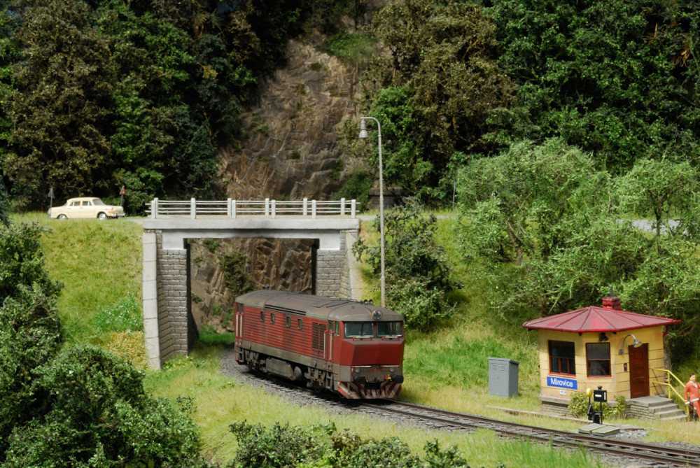

Chlapci, pomožte mi najít číslo ideálně i s fotkou.
Dvojková zamračená třetí série (tedy T478.2053 a výše),LD Kralupy, hvězna tištěná a provozní stav viz foto.
díky.
Je to pochopitelně úprava setové Rokácké berty.

Příspěvekod t6791225 » pon 25 čer, 2018 9:40 am

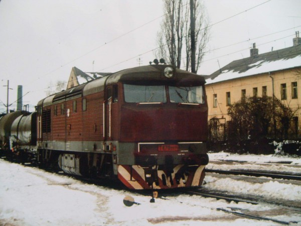

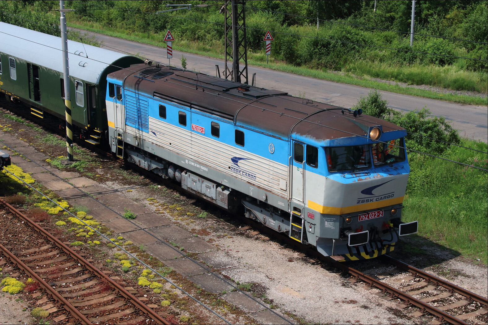

TomBart: Mašinka hezká což o to, mohla by to být i kralupská T478.2071 (viz foto níže), ale co se týká patiny zejména střechy dovolil bych si menší "dodatek" jestli nevadí. Tu střechu musíš chápat jako dá se říci takovou paletu různých barev, která není nikdy úplně stejná, ale hlavně není jednolitá, což v tomto případě je. Trochu je potřeba si představit, jak se ta střecha v reálu vůbec takto ušpiní. Hodně to závisí mj. na tom, na jakých výkonech ten a ten stroj zrovna jezdí a v neposlední řadě i na strojvedoucích, kteří na ní jezdí a jak důsledně používají při brzdění vlaku lokomotivního odbrzďovače OL-2. Stroje, které jezdily převážně na posunu se špinily rychle, neboť mnohokrát za směnu často následovaly náročné rozjezdy do výtahu, brzdění, rozjezd a zase brzdění. Tím vzniká opotřebovávání brzdových špalíků, ze kterých se pokaždé při brzdění uvolňuje právě ten mikroskopický prášek známá a všudepřítomná, rezavá, drážní špína. Ten prvně ulpívá na kolech, podvozcích a jejich okolí (tzn. vzduchojemy, závěsky, naftová nádrž), pak se dostává i vlivem chodu ventilátorů trakčních motorů proudem vzduchu na kraje střechy.
Tam kde se o své mašiny aspoň trochu staraly, to občas z boční plošiny či jen z žebříku pomocník strojvedoucího opucoval, to jsi tam naznačil a je správně. Z druhé strany na střeše, však začíná působit jiný vliv a tím jsou výfukové plyny a někdy při špatném seřízení ventilové vůle i menší plamínek :) Tím v kombinaci vzniká černo-šedo-rezavá nakloněná však spíše do černa směřující postupně v jedné ose od výfuku na obě strany (vlivem změny směru jízdy lokomotivy a proudu vzduchu), která se postupem času roztahuje stále více do šířky. A čím víc k výfuku, tím je odstín černější. Samotný výfuk v tomto případě silný pás plechu obdélníkového tvaru, bývá na střeše pak nakonec už né ani tak černý, ale spíš šedivě rezavý, což způsobuje opálení vlivem vysokých teplot výfukových plynů.
Na tohle všechno, máš ale "půdu připravenou" takže už je jen potřeba si vzít potřebné barvy, hlavně je dostatečně naředit, ať efekt někde nepřeženeš a dotáhnout to do konce. Co do rozsahu a intenzity by Ti mohla pomoci i fotka, kterou přikládám dole.

Příspěvekod TomBart » pon 25 čer, 2018 7:02 pm
t6791225: ano, je to tak. Díky za připomínku. I když zrovna na fotce té Humennské je střecha spíš jednolitá - téměř černá. Ještě trochu stříknu tu střechu a už to nechám. Ono to není tak rezaté jako na fotkách, ale takto černé to rozhodně není, to je pravda. Na modelbazaru se teď objevila patinovaná tato Berta a to je paráda. Leč mi tam přijde někde něco nedotaženého, ale je to fakt krásná práce.
a .2071 je dobrý motiv, díky. Podle fotky to vypadá, že tabulka není smalt nebo ano?

Příspěvekod t6791225 » úte 26 čer, 2018 6:55 am
TomBart: Na fotce T478.2071 jsou určitě lité tabulky. Smaltované tabulky měly jen prototypy, ověřovací série a I. výrobní série do čísla T478.1092. Další lokomotivy T478.1 II.série (T478.1093 až 170), III. série (T478.1171 až 230), I. série T478.2 (T478.2001 až T478.2052) a II. série (T478.2053 až T478.2082)

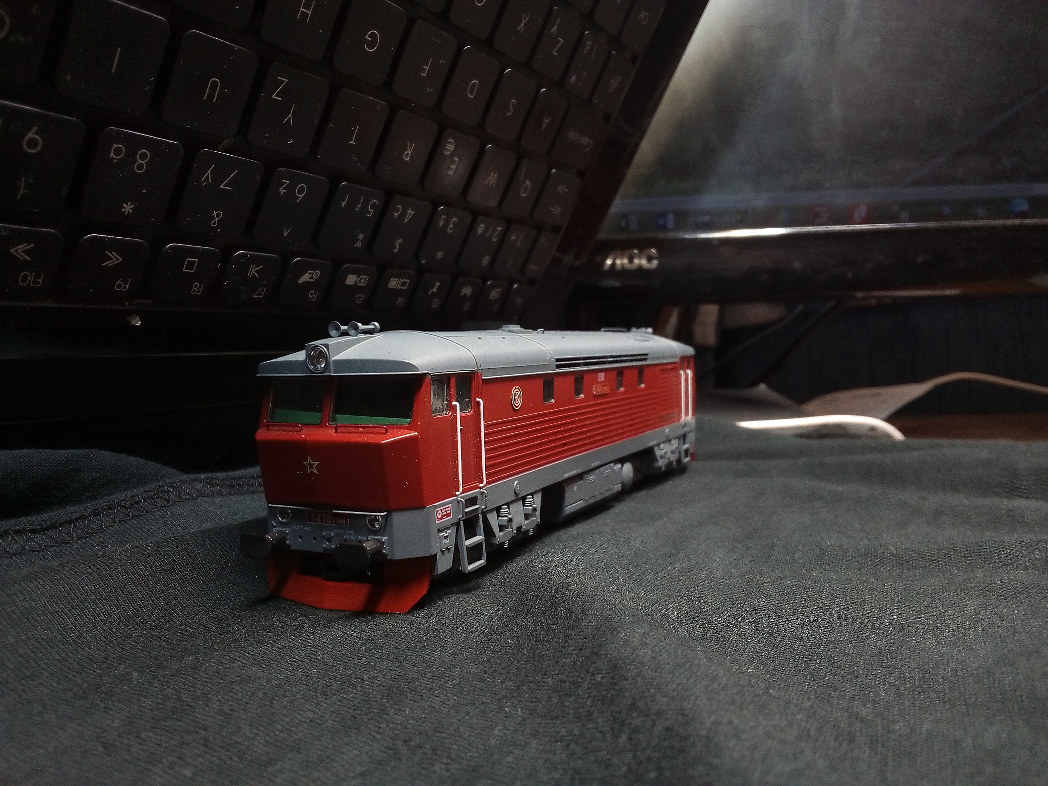

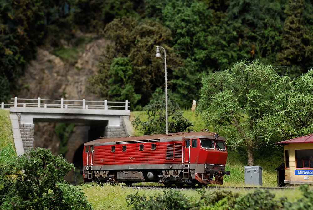

Příspěvekod TomBart » ned 19 srp, 2018 5:54 am
tak pokus číslo dva. Kralupská 2.071

Příspěvekod petrh » ned 19 srp, 2018 11:35 am
Tome vcera vecer tam na ranziu radily jak pominute:D vypada jak original kdy tam pres chvaterubsky most jezdi
