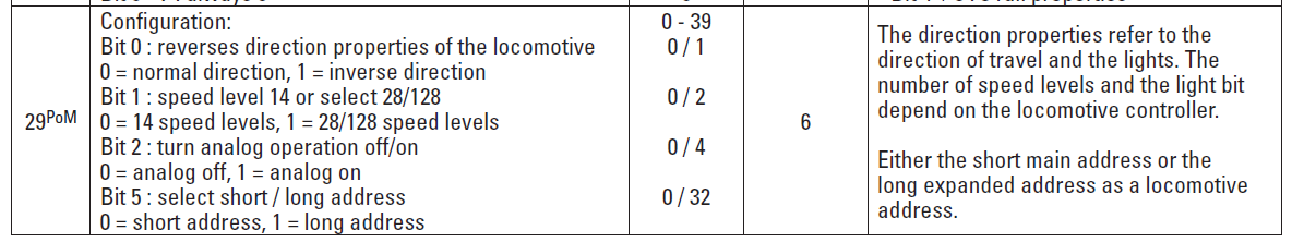

Tak abych v tom měj jasno.
Pro krátkou adresaci a 28 jízdních stupňů, bych měl nastavit CV29,6 a CV50,4. Je to tak?

Ja som nastavil
CV29=2 krátka adresa, 28/128 jazdných stupňov a analóg som zakázal (bolo tam pôvodne 6)
CV50=0 Zakázal som všetky protokoly (okrem DCC) a zakázal som oba typy analógu AC aj DC (bolo tam pôvodne 15)

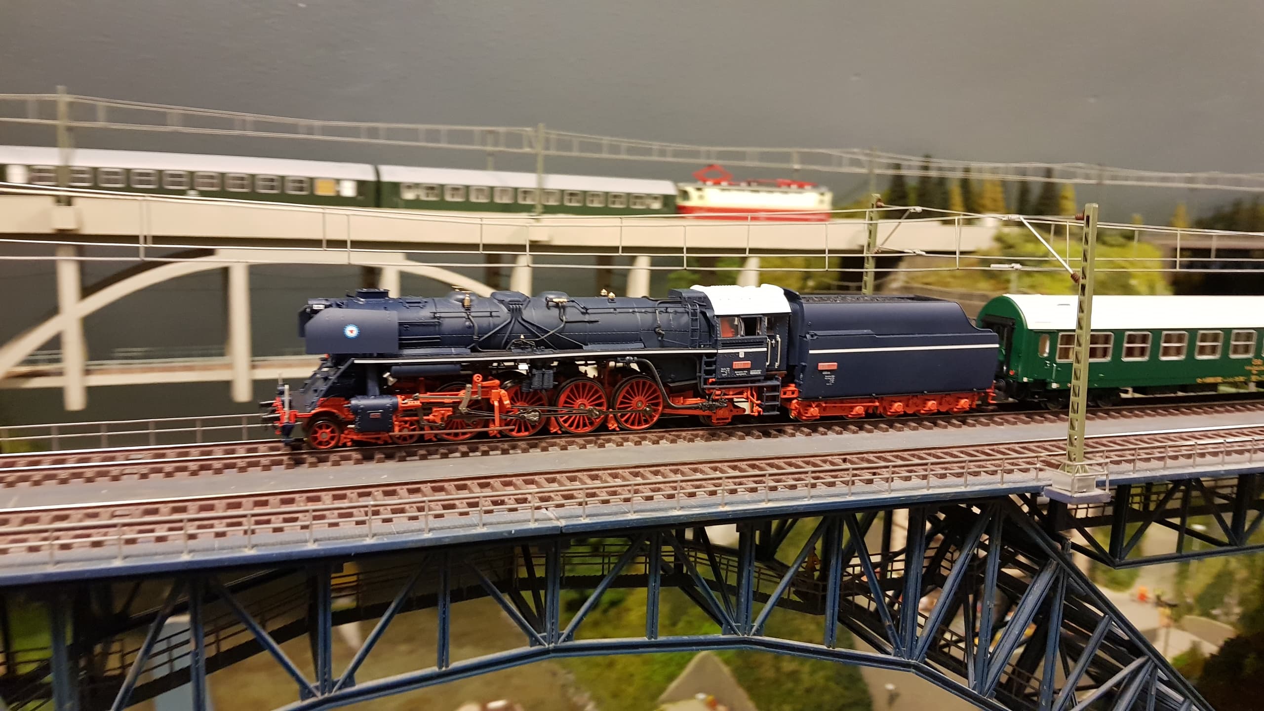

Trošku zmením rozbehnutú diskusiu na posledných stranách a vrátil by som sa k jazdným vlastnostiam. Týždeň som nahrával video a absolvoval som s modelom niekoľkohodinové jazdenie. Za celý čas som nezaznamenal žiadne negatívne poznatky. Aj napriek značnému množstvu presunov a prekladaní modelu na koľajisku mi z neho nič neodpadlo a ani sa nepoškodilo, čo nemôžem povedať a ostaných modeloch. Možem ozaj potvrdiť, čo už niekto tvrdil v diskusii, že modely od Märklin/Trixu sú naozaj stavané na jazdenie a znesú toho viacej ako ostatné. Ani raz nedošlo k vykoľajeniu modelu a nezaznamenal som ani žiadne problémy s dekóderom. Ku zvukovému prejavu sa nebudem vyjadrovať, ale ako sa hovorí " Jacek " to nie je.
Takže ak je záujem tu je video z jazdenia na mojom koľajisku, kde sa tiež objavia aj nové dokončené časti z ešte prebiehajúcej stavby.
link : https://www.youtube.com/watch?v=C8efSWomFfg

OK, 28 stupňov je v poriadku (oficiálne je to 28/128 stupňov - volba sa deje automaticky) tomu zodpovedá tá 2 (DEC). Aktivácia analógu je 4 (DEC). Pokial ponecháš 6 (DEC), tak tam bude (default) 28/128 stupňov so zapnutým analógom. A to asi nechceš...

Příspěvekod jipol57 » úte 01 lis, 2022 8:44 pm
Aha, tak teda CV29,2. Já jsem vycházel z obrázku z předešlé stránky viewtopic.php?f=15&t=14120&start=375#p314702
kde je psané pro bit2 v závorce (no analog operation possible). Jsem myslel, že nastavením bitu, ten analog vypnu.
