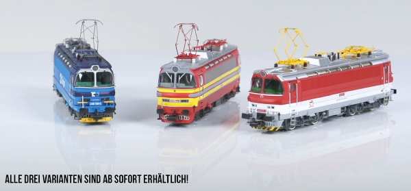

Příspěvekod Dovi » čtv 04 lis, 2021 9:50 am
Další varianta PIKO Laminátky..
(nejprve přišla na trh československá žluto červená ČSD, pak česká modro modrá ČD Cargo a nejnověji slovenská červeno bílá ZSSK)
Čerstvé (1 týden staré) video výrobce:
PIKO [K001] H0 Expert Laminàtka Kurzvorstellung
(c) PIKO Spielwaren GmbH, 28. 10. 2021
http://www.youtube.com/watch?v=ox3XWtUkGyU
P. S.
Mě by jenom zajímalo, kde udělali soudruzi z NDR chybu...
Pane Kodete, tentokrát novátorsky upravili českou abecedu a vylepšili nám název našeho kultovního stroje: "LAMINÀTKA"
- v dětství H0 a potom N

Příspěvekod FilipP » čtv 04 lis, 2021 8:21 pm
Pekne su vsetky tri. Na Laminatke sa mi nepaci Blonski nater (podla mna sa tam nehodi, nevyniknu jej tvary), ale na modely vyzera pekne. Pre mna je toto super model, kvalitny nastrek aj potlac, pekne detaily, paradne jazdne vlastnosti a moznosti svetiel a v porovnani s elektrikami od Roco/ACME, lepsie cena. Som zvedavy ake budu dalsie prevedenia. Este chyba polomacana a unifik.

Příspěvekod MAXSUPERCARS » stř 10 lis, 2021 2:49 pm
Mne sa zase ŽSSK Blonski páči veľmi a ten náter ju robí veľmi modernou. Je krásna!
Video tu:
https://youtu.be/086t4I9ON7M
