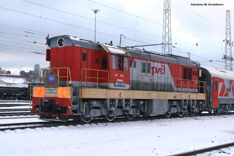

Michal Dalecký píše:Už vím co bude od Piko v příštím roce. Bude na co se těšit. Zveřejněno bude před koncem roku.
Ruská verze:
Tak copak to bude pane Dalecky?
Cervena s zl. prouzkem? Ci zdrazeni o 20 €? Pridani dalsich 2 hnanych naprav za tech 20€? nebo se to tyka 371 001 v modrozlutem?
