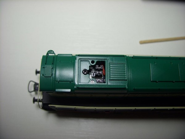

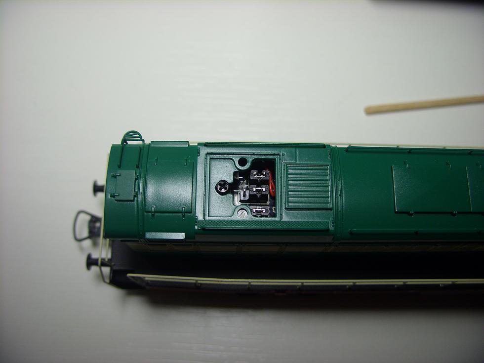

Příspěvekod Pomaranč » ned 29 pro, 2013 11:05 pm
kecup: Krajné prepínače vypínajú reflektory aj v analógu aj v digitále. Stredný prepínač prepína transparent. Pre digitálnu prevádzku ho treba zo základnej polohy prepnúť viz. obrázok.

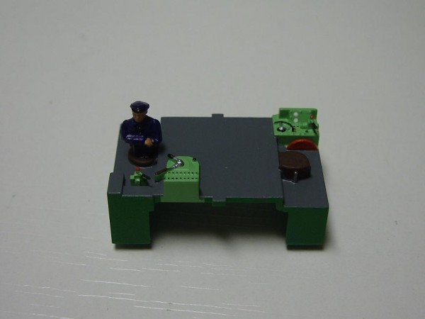

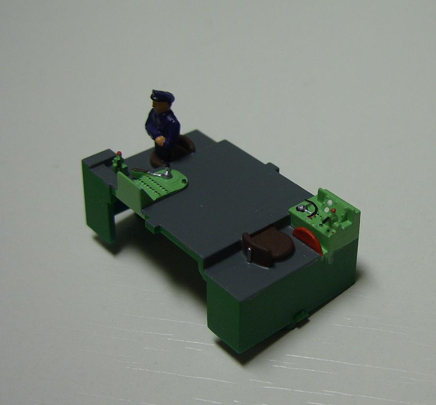

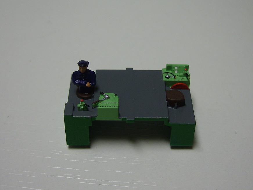

Pripájam aj svoju úpravu stanovišťa rušňovodiča. Toto prevedenie síce mali sovietské Čmeliaky (naše Čmeliaky mali iný hlavný pult) ale mne to aj tak nedalo.
Preložený stredný mostík

Re: Čmelák T669/770 od Piko
Příspěvekod JaroHo » pon 30 pro, 2013 7:28 am
Podle obrázku přepínačů od POMARANČE:
Dálka nesvítí přehozením tuším Jumperu co je dole nebo-li blíže k nám a pak i tabulky(prostřední Jumper myslím) a při posunovacím osvětlení mi svítí obě čela bíle bez dálky. Jumper směrem dál od nás nebo-li nahoře na fotce Pomaranča jsem vyndal bokem-je nastrčen jen na 1 pin aby nepřeváděl. Víc jsem to nezkoušel. Nemám moc šancí :mrgreen:
Jo a když na multimyši stisknu tlačítko světla, tak se samy přepínaj dle směru jízdy ale svítí jen předek ve směru. ČERVENÝ NEjdou ale do vagonů by to bylo blbé aby svítily, ne?
Jo a na CV ohledně svícení jsem nesahal.
Další věc je ta, že například dvě barči po osazení dekodéru 8 pin roco roco mi nesvítěj a měly by. Tvůj problém s nesvícením pomocí tlačidla Lights na multimausu může být stejný problém jako u mých zamračených. To samý jsem měl u sergeje se zvukem. Nešly světla vůbec. musel jsem vymazat centrálu a myš. ak sergej začal poslouchat. Kvůli nesvítícím bertám to budu musejt udělat znova.

Příspěvekod Pomaranč » pon 30 pro, 2013 12:04 pm
kecup: Ja som zmenu CV nerobil iba som prehodil ten stredný mostík. Dekóder je zakúpený od Roca ( resp. ZIMO) 10883 PluX 22. Pri tomto zapojení sú funkcie následovné: F0 pozičné osvetlenie vrátane reflektora prepínané podľa smeru automaticky, F1 červené koncové jedno čelo, F2 červené koncové druhé čelo, F3 posun, F7 osvetlenie transparent.
Červené svetlá sa automaticky podľa smeru NEPREPÍNAJÚ! Zapínajú sa funkciami F1 a F2 vždy pre zvolený smer.
Reflektor sa funkciou vypnúť nedá. Dá sa vypnúť iba dvoma krajnými mostíkmi. Jeden pre jeden reflektor druhý pre druhý reflektor. Keďže pri posune reflektory nesvietia možno by sa to nejakou úpravou dalo ale to som neskúšal ani to nemám za potrebné.
