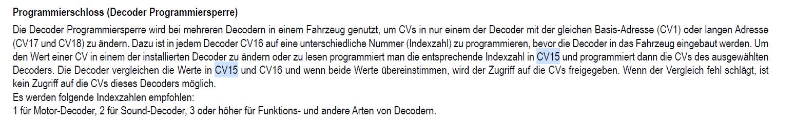

Co sa tyka programming locku, v zakladnom manualy nie je ziadna zmienka, ale v rozsirenom pre Vectron je toto:
a potom toto (strana 9):
Zial Nemcinu mam slabsiu a musim si pomahat goolgom, ale ak to chapem spravne programing je umozneny len ak je rovnaka hodnota nastavena v CV15 aj CV16, takze toto by som skusil ako prve, nastavit CV16 na 1 a pootm CV15 na 1 (co su zakladne hodnoty) a snad to pojde.

Áno je to tak. Podľa popisu treba do CV 15 a 16 uložiť hodnotu 2 = zvukový dekóder. Tým by sa mal dekóder odblokovať.
