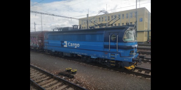

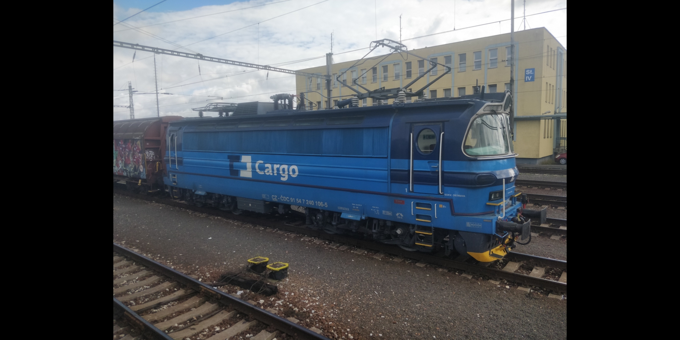

Posielam este ako bonus, aktualny stav živej 240 106 ČD Cargo.
